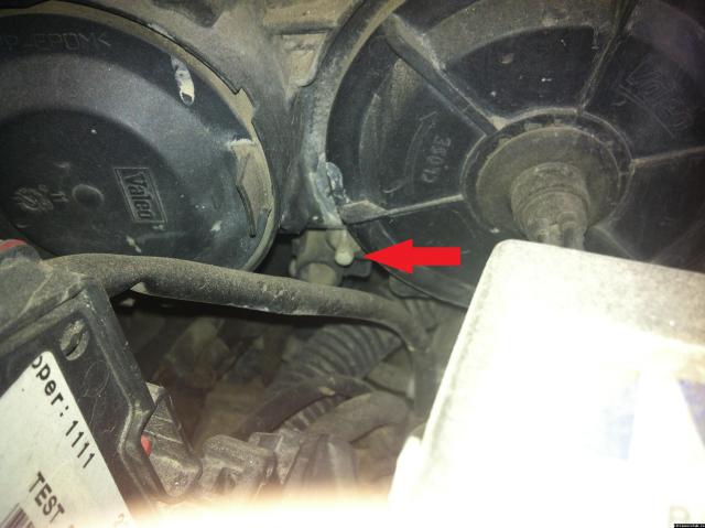

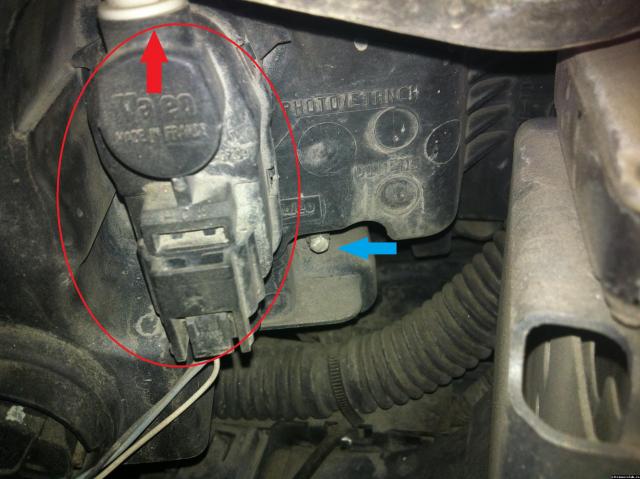

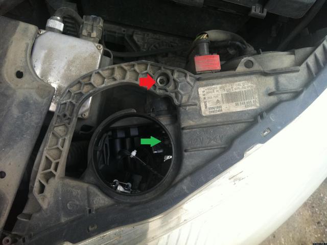

Ascaron Опубликовано 21 сентября, 2012 Поделиться Опубликовано 21 сентября, 2012 (изменено) Все фото для левой фары. Красная стрелка - регулировочный винт по вертикали. Зеленая стрелка - головка регулировочного винта по вертикали (крышка отсека лампы дальнего света снята) То-же самое, вид сзади. Красная стрелка - регулировочный винт по вертикали. В овале - блок корректора света (он у меня кстати не работает почему-то, хотя провода подходят). Синяя стрелка - регулировочный винт по горизонтали для дальнего света. Красная стрелка - регулировочный винт по горизонтали ближнего света. Две крышки - это лампы подсвета поворотов (слева) и лампа ближнего света (справа.) Изменено 21 сентября, 2012 пользователем Ascaron Руслан ситроен и Gashek 2 Ссылка на комментарий
