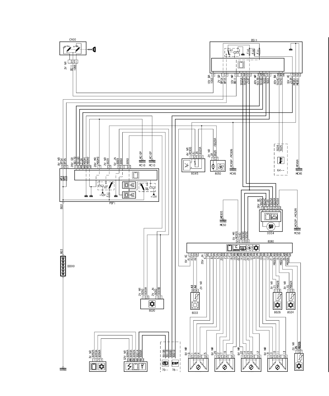

K0smas Опубликовано 18 сентября, 2012 Поделиться Опубликовано 18 сентября, 2012 (изменено) + АКБ идет через предохр F1 на реле напрямую. земля, точнее нагрузка (ну может несколько сотен ом) должна быть на разъеме PP1 что по центру. второй контакт. между ними реле. вот еще: Презентация : Коммутационный блок - Блок предохранителей в моторном отсеке (PSF1) да, и еще... возможно реле потеряло управление. как оно управляется и чем загадка. пока... как бы не по CAN CONFORT :shok: интересно, а есть у кого разводка платы отвечающей за связь по CAN? это я так думаю черный ящик посредине Изменено 18 сентября, 2012 пользователем K0smas Ссылка на комментарий
AHDPEuKA Опубликовано 19 сентября, 2012 Автор Поделиться Опубликовано 19 сентября, 2012 (изменено) действительно поэма.. столько чувств! :clapping: у твоего мегамонтажника схема хоть была? знаешь, все электрические неисправности сводятся к двум: контакт есть там где ненужен или его нет там где надо. нужно раскопать всю цепь от + акб до земли для начала. нужен твой vin и opr, если интересно конечно... ps мой блок реле 6547 SB в exist 200 деревянных... все в сборе 6500 CK уже 7 тыр :megashok: имхо нервы ценнее Мне ОЧЕНЬ интересно,т.к. эта проблема уже ***!!!!!) Не знаю что у него было схема или пальцем в воздух,но сделал он все очень быстро и тыкал туда как будто знал куда тыкает!!!))) Мой VIN VF7LCNFUF74381480 OPR 10614 У нас 6500СК дешевле 12тыс. деревянных не найдешь!( А можно как нибудь только эту плату заказать? Есть вот такая схема не знаю пригодиться или нет! Я все посты править не буду - просто забаню да и все. Схема климат-контроля.bmp Изменено 19 сентября, 2012 пользователем Бес Ссылка на комментарий
