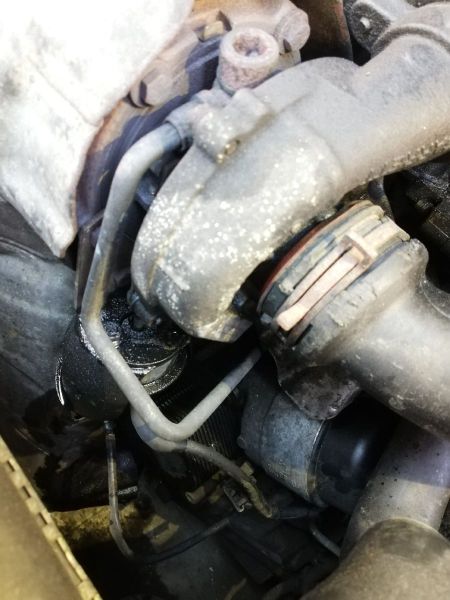

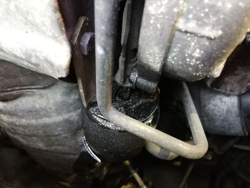

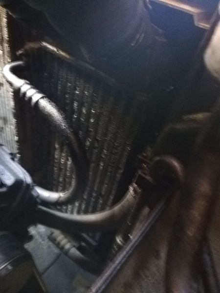

baron007 Опубликовано 22 сентября, 2021 Поделиться Опубликовано 22 сентября, 2021 Здравствуйте ситроеноводы), Я недавно приобрел ситроен с4 гранд пикасо 2009г с двигателем 1.6 hdi и 1 что хотел спросить , у всех турбина прям как пылесос воит при разгоне ? , и подскажите под турбиной клапан какой то стоит и из него прям каплями масло льется, т.е турбина так масло гонит или проблема в уплотнениях и заменить только этот клапан. И интеркуллер немного верх в масле где патрубки соединяются. Ссылка на комментарий
mister z Опубликовано 22 сентября, 2021 Поделиться Опубликовано 22 сентября, 2021 @baron007 Турбина свистит так это нормально, правда надо бы конечно слышать. Масла уходит много? +7 963 245 1140 Ссылка на комментарий
алш Опубликовано 23 сентября, 2021 Поделиться Опубликовано 23 сентября, 2021 Турбина свистит, это не нормально. Наша турбина очень тихая и свиста почти не издает. Если свистит, значит уже люфт есть и начался износ лопаток. Такая долго не проработает. Есть расход масла? Какой? То что возле сапуна, немного. Этот двигатель такой, любит сапунить, не страшно. Но то что на вакуумном клапане масло, уже не айс. Хотя надо смотреть, откуда масло. Надо мыть и рассматривать на чистом движке, где источник. Бес 1 Ссылка на комментарий
Southdot Опубликовано 23 сентября, 2021 Поделиться Опубликовано 23 сентября, 2021 На пневмоклапане управления турбиной источник масла в таком виде по сути один - трубка ( а точнее соединение штуцера с трубкой) подачи масла в турбину. По турбине снять пластиковый патрубок с турбины глянуть состояние лопаток ротора, взять его пальцами пошатать в радиальном и осевом направлении, в осевом люфта быть не должно. По подтекам для начала заменить мембрану в сапуне. Бес 1 Ссылка на комментарий

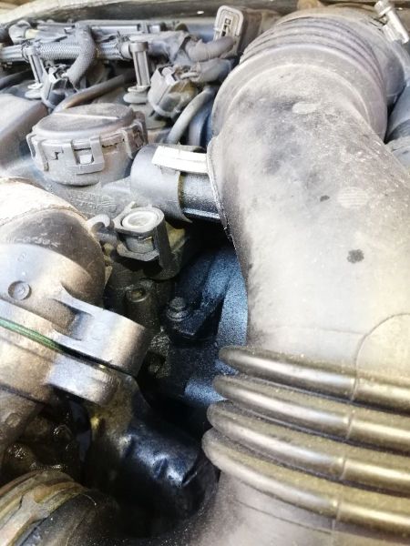

baron007 Опубликовано 23 сентября, 2021 Поделиться Опубликовано 23 сентября, 2021 @Southdot Спасибо за совет) Расход масла где то 0,5л на 6 т .км. Не моглибы мне на фотографии обвести про какой сапун вы говорите " заменить мембрану в сапуне" . Вроде расход не велик но переживаю что по сути все масло летит во впуск и получается потом клапана закоксовываются.....Потом вообще беда будет по ремонту.... Ссылка на комментарий
Southdot Опубликовано 23 сентября, 2021 Поделиться Опубликовано 23 сентября, 2021 Есть нюансы, пластмасса старая и на холодную не рекомендуется отгибать защелки иначе будете ждать крышку с Китая. Общая рекомендация снять крышку головки для удобства работы и по ходу заменить прокладку, которая тоже старая. В инете полно видео как делать типа. pS не забудьте про резиновое кольцо в соединении сапуна и воздушного патрубка его тоже лучше заменить. Бес 1 Ссылка на комментарий
baron007 Опубликовано 23 сентября, 2021 Поделиться Опубликовано 23 сентября, 2021 @Southdot Спасибо вам за консультацию, а вот про обильные подтеки на клапане, нужно трубку заказывать новую которая снизу идет к турбине? Ссылка на комментарий
Southdot Опубликовано 23 сентября, 2021 Поделиться Опубликовано 23 сентября, 2021 @baron007 Вот это соединение если снизу пальцем проведете и масло будет то да менять всю трубку. Бес 1 Ссылка на комментарий
baron007 Опубликовано 23 сентября, 2021 Поделиться Опубликовано 23 сентября, 2021 Нигде не могу найти номер мембраны клапаной , кто заказывал скиньте артикул чтоб заказать) Ссылка на комментарий
Southdot Опубликовано 23 сентября, 2021 Поделиться Опубликовано 23 сентября, 2021 @baron007 Нет артикула, ее продают только с клапанной крышкой в сборе, в видео что я вам предлагал посмотреть есть контора ванос бмв там продают их под названием Мембраны КВКГ Пежо 1.6 дизель или Китай ссыль я тоже вам дал там даже с крышкой будет и дешевле, но дольше идти. Есть еще сторонние фирмы в основном продованы товара с Китая, на драйве можно найти по поиску темы Мембраны КВКГ 1.6HDi с номерками. Бес и baron007 2 Ссылка на комментарий
