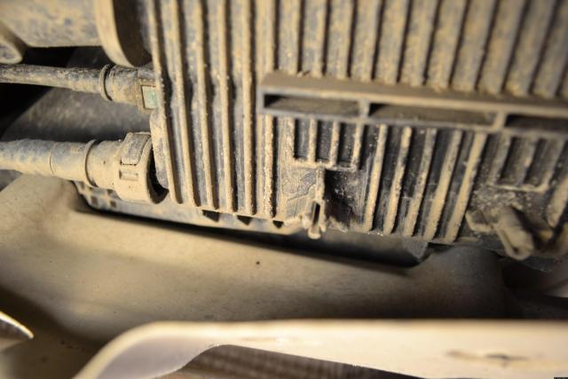

AlexeySolovev Опубликовано 4 сентября, 2012 Поделиться Опубликовано 4 сентября, 2012 С левой стороны(водительской) у заднего колеса (прямо под пасажиром сзади) отвалился какой то блок с проводами. Размером примерно 10*20 см. Кто нибудь скажет что это? Всю жизнь сталкиваюсь с тем что у людей возникают проблемы с машинами, и все больше прихожу к выводу что эти проблемы люди создают себе сами!!! Ссылка на комментарий

FreeTiller Опубликовано 4 сентября, 2012 Поделиться Опубликовано 4 сентября, 2012 Нашёл эту коробейку! Прикрыта алюминиевым шитком. Держится на .... СОПЛЯХ!!! Болтается и бьётся о днище!!! Надо срочно крепить, а то выпадет как у автора. Предполагаю, что это контроллер ABS/EBD. Надо проверить на ситроен-сервисе (он пока недоступен). Ссылка на комментарий
AlexeySolovev Опубликовано 4 сентября, 2012 Автор Поделиться Опубликовано 4 сентября, 2012 именно эта коробка, кто знает что такое отпишитесь. Ехала жена, она отвалилась, с одной стороны протерло до дырки, сейчас буду паять... защиту похоже тоже оторвала с этой стороны. Кто скинет где купить пласмассовую защиту в МСК буду признателен... и что за болты болты на которых она крепится... Алюминиевый щиток тоже не нашел... Вот надписи которые вижу на ней: PSA 4320, 9688540880, MAHLE CC_ _0308_ _-00, 70366516 там где протело внутри какая то пружина Всю жизнь сталкиваюсь с тем что у людей возникают проблемы с машинами, и все больше прихожу к выводу что эти проблемы люди создают себе сами!!! Ссылка на комментарий

vovan_69 Опубликовано 4 сентября, 2012 Поделиться Опубликовано 4 сентября, 2012 Не ни абсорберг, он под капотом, такой стрекот стоит иногда, это что то типа улавливателя паров, что то с бензом связано. но точно ни с тормазами Я ТУТ http://www.drive2.ru/r/toyota/1001273/ Ссылка на комментарий
AlexeySolovev Опубликовано 4 сентября, 2012 Автор Поделиться Опубликовано 4 сентября, 2012 на экзисте ничего подобного найти не могу. Всю жизнь сталкиваюсь с тем что у людей возникают проблемы с машинами, и все больше прихожу к выводу что эти проблемы люди создают себе сами!!! Ссылка на комментарий
FreeTiller Опубликовано 4 сентября, 2012 Поделиться Опубликовано 4 сентября, 2012 (изменено) Не ни абсорберг, он под капотом, такой стрекот стоит иногда, это что то типа улавливателя паров, что то с бензом связано. но точно ни с тормазами Угадал!) Это сепаратор бензобака 1502L2. Изменено 4 сентября, 2012 пользователем FreeTiller Ссылка на комментарий

AlexeySolovev Опубликовано 4 сентября, 2012 Автор Поделиться Опубликовано 4 сентября, 2012 В эту коробку входят две полые трубки от которых пахнет бензином, я сначала думал электрические, но какзалось проводов там нет, там где ее протерло видно пружину в пол корпуса коробки. Подскажите как фото залить, покажу что я нафоткал... Всю жизнь сталкиваюсь с тем что у людей возникают проблемы с машинами, и все больше прихожу к выводу что эти проблемы люди создают себе сами!!! Ссылка на комментарий
vovan_69 Опубликовано 4 сентября, 2012 Поделиться Опубликовано 4 сентября, 2012 Все верно http://citroens-club.ru/forum/index.php?showtopic=39969&view=findpost&p=751009 Я ТУТ http://www.drive2.ru/r/toyota/1001273/ Ссылка на комментарий

AlexeySolovev Опубликовано 4 сентября, 2012 Автор Поделиться Опубликовано 4 сентября, 2012 (изменено) Изменено 4 сентября, 2012 пользователем AlexeySolovev Всю жизнь сталкиваюсь с тем что у людей возникают проблемы с машинами, и все больше прихожу к выводу что эти проблемы люди создают себе сами!!! Ссылка на комментарий
FreeTiller Опубликовано 4 сентября, 2012 Поделиться Опубликовано 4 сентября, 2012 Лучше купить новый!) Ссылка на комментарий
