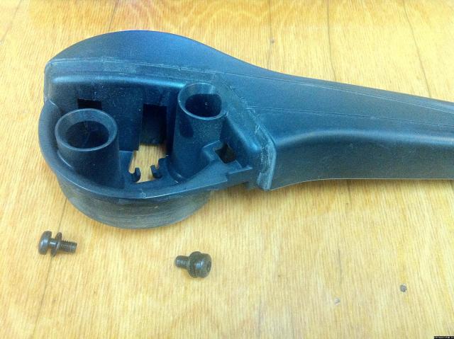

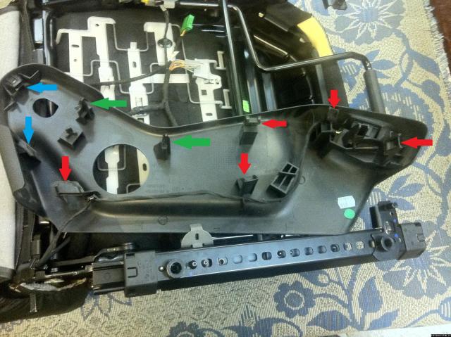

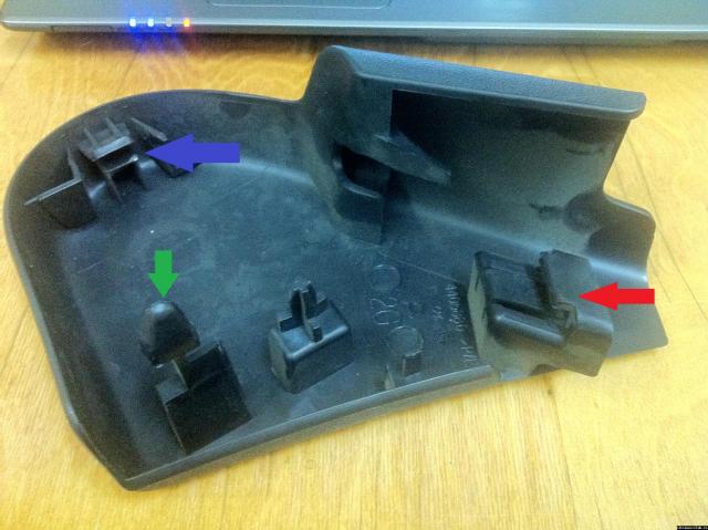

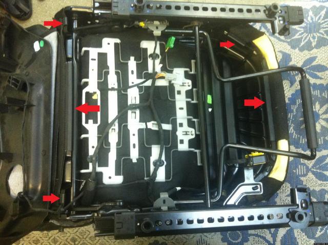

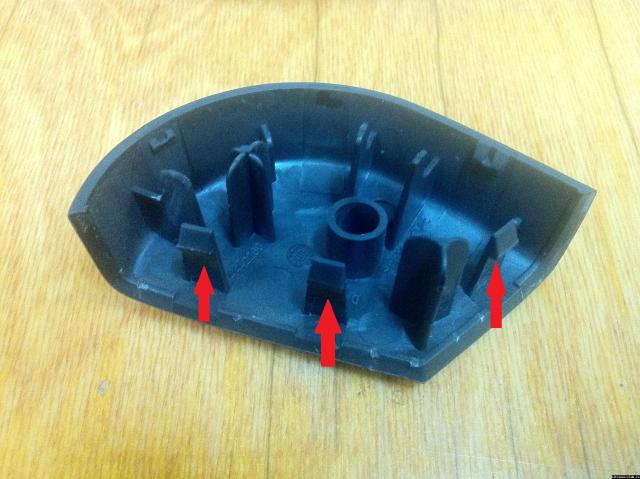

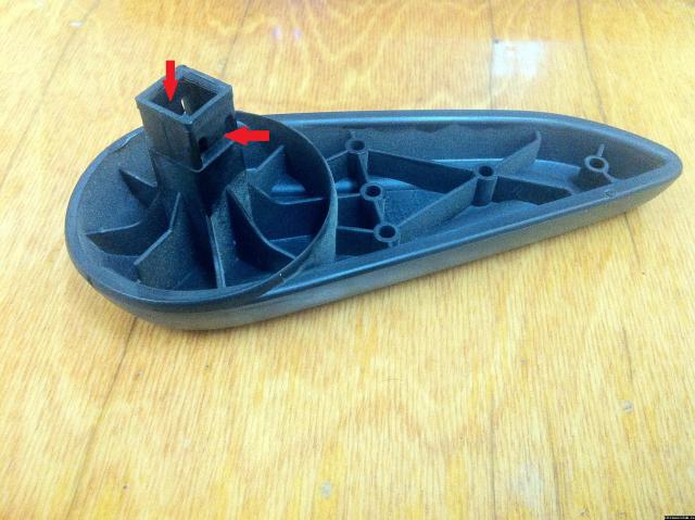

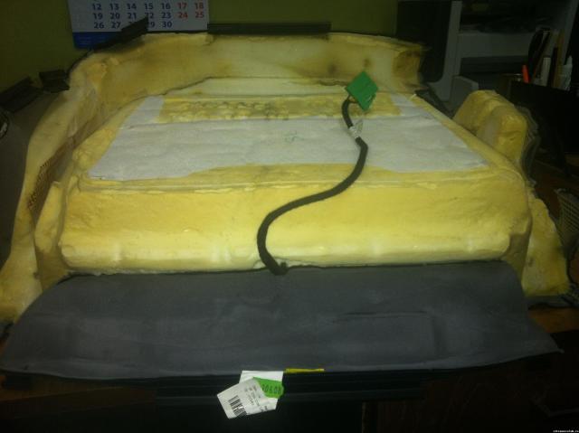

Ascaron Опубликовано 18 октября, 2012 Автор Поделиться Опубликовано 18 октября, 2012 (изменено) Снял сидение, разобрал, расковырял часть поролона. Понял, что когда доберусь до места обрыва, подушка превратится в труху. В качестве временной меры купил грелку Емеля-1 и засунул под чехлы. Провода подключил в разрыв штатной цепи. Далее короткий фотоотчет по разборке сидения. У меня кресло с мех. регулировками. 1. тонкой и широкой отверткой подковыриваем и сдергиваем заглушку ручки подъема подушки. Красными стрелками показаны защелки. 2. Торксом выкручиваем 2 винта и снимаем ручку 3. Мощной отверткой поддеваем ручку наклона спинки и с силой сдергиваем ее, не допуская перекосов. Держится на 2 защелках типа лепестка(красные стрелки) 4. Сейчас самое тяжелое. Снимаем боковую декоративную накладку. Защелки, помеченные красными стрелками, отводим от каркаса мощной отверткой, начиная спереди сидения. "Зеленые" защелки надо сжать с 2 сторон пальцами и вытолкнуть из отверстия, в котором они сидят. После этого отводим накладку в сторону и сдвигаем ее назад, освобождаются "синие" защелки. Провод к регулятору нагрева я не снимал. 5. Снимаем декор.накладку с другой стороны. Обозначения и действия такие-же. 6. Снимаем обивку сидения, держится на пластиковых крючках по периметру. Некоторые показаны стрелками. Блок, к которому подходят 3 разъема (2 белых и зеленый) здесь уже снят. 7. Обивка в руках. Зеленый разъем идет как раз на обогрев подушки кресла. Два крайних провода(они толстые) - собственно сам обогрев. 2 средних тонких провода не знаю зачем нужны. Уходят тоже под самую поверхность сидушки, сопротивление 5,1кОм. Толстые, соответсвенно у меня показывают обрыв. Толстые обрезаем, подсоединяем Емелю к колодке. Все работает. Изменено 18 октября, 2012 пользователем Ascaron Бобер, VictorC5 и Gashek 3 Ссылка на комментарий

grunia Опубликовано 5 апреля, 2014 Поделиться Опубликовано 5 апреля, 2014 (изменено) Ascaron, у Вас на предпоследней фотографии прямо по центру пластик переломлен? Вообще эта арматура может вытянуться? У себя нащупал перелом в этом же месте, и есть ощущение что она вытянулась, из-за этого просела подушка сиденья. Ну и поролон тоже уже промялся. Интересно, если заменить эту арматуру, что-нибудь изменится? Изменено 5 апреля, 2014 пользователем grunia Ссылка на комментарий
Ascaron Опубликовано 5 апреля, 2014 Автор Поделиться Опубликовано 5 апреля, 2014 у меня все было целое. под пружины можно что-нибудь засунуть Ссылка на комментарий
