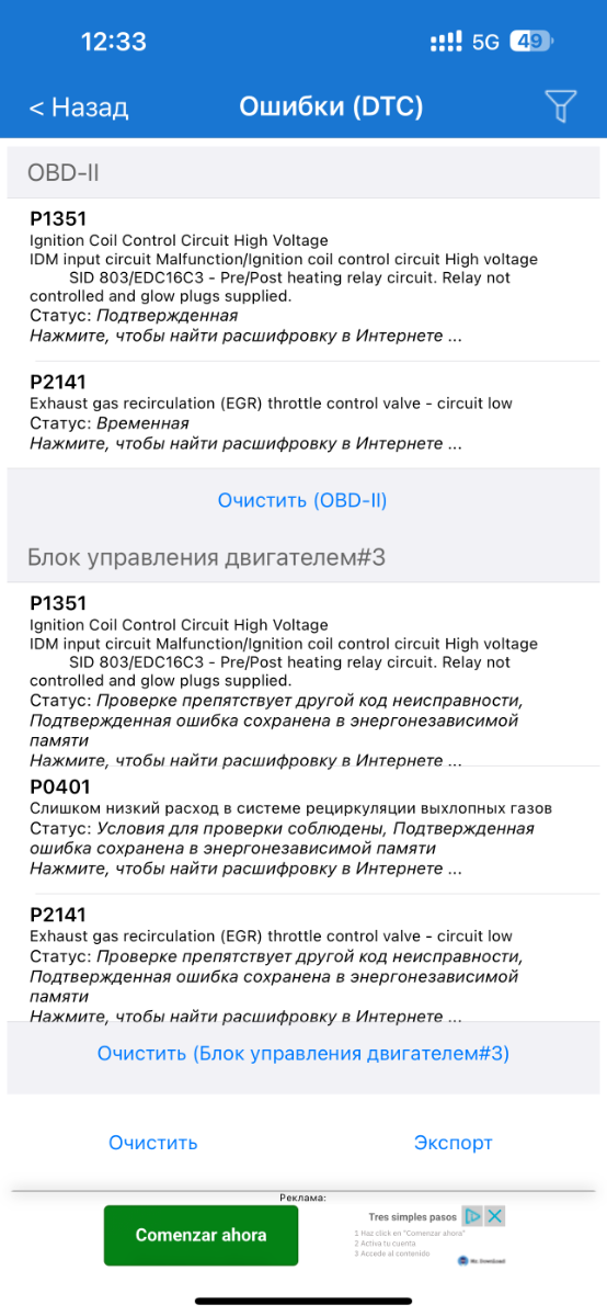

Sergio Pajuelo Опубликовано 6 апреля Поделиться Опубликовано 6 апреля Добрый день Снова проблема с EGR возникла После каждой поездки появляются две ошибки P0104 и P2141 Проводка на клапан в порядке. Сам клапан идеально чистый, он прикручен сбоку и в работе участвует только чтобы система его видела и не ругалась. Клапан куплен новый в 2022 году. Катушка прозванивается, сопротивление порядка 3 Ом. Я так понимаю там датчик Холла, его так просто не поверишь. Сам патрубок заглушен сразу после покупки автомобиля, лет пять назад. До недавнего времени никаких ошибок не было. Стало появляться примерно с неделю тому назад. Машина едет хорошо, тяга есть, переключается нормально. Двигатель 2.0 hDi, робот. Может есть какие то соображения что может быть и куда посмотреть? Сейчас не дома, под рукой только Car Scaner. FAP и Лексия есть дома, но дома буду только в пятницу. P1351 это свечи, про них знаю, это и раньше было. Да, ещё, ни чек ни сервис не загорается. Ошибки видны только при подключении сканера. Спойлер Ссылка на комментарий
