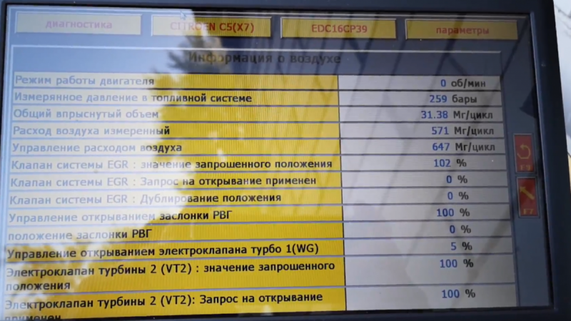

motoGiS Опубликовано 29 июля, 2019 Поделиться Опубликовано 29 июля, 2019 Всем привет! Кто поможет с показаниями Lexia? Меня интересуют строки по EGR: "значение запрошенного положения" и "Запрос на открывание применен". Не означает ли это, что BSI дает команду закрыть клапан EGR, но он все равно открыт на 100%? Citroen C5 X7 Tourer 2008 г.в. (VF7RW4HTH54060156), HDi 2.2, Exclusive, Navidrive RT4. Ссылка на комментарий

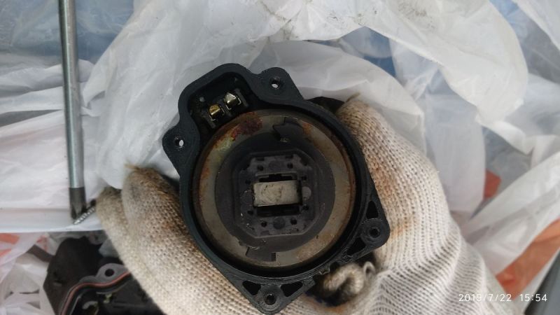

Draaxz Опубликовано 29 июля, 2019 Поделиться Опубликовано 29 июля, 2019 Разобрал старый егр. В механической части ролики не до конца поднимаются вверх, останавливаются где то на 70% пути. Так же электрическая часть, где вилка, она двигается рывками, плюс до конца не возвращается, нужно чуть приложить силу, что бы вилка вернулась в исходное положение. Завтра в диагбоксе ещё посижу, попробую тесты всякие провести. Есть мультиметр, прозванивать не умею. Если не трудно подскажите как. А так пошёл гуглить как прозванивать. Ссылка на комментарий

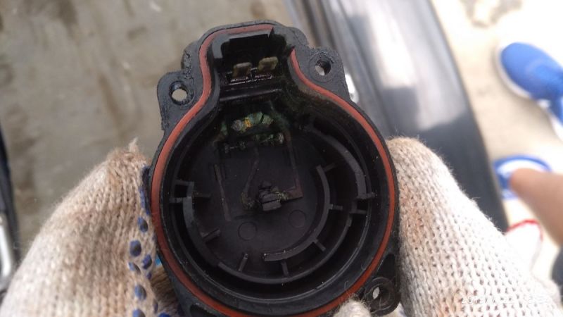

Паола Опубликовано 29 июля, 2019 Поделиться Опубликовано 29 июля, 2019 https://citroens-club.ru/uploads/monthly_2019_07/IMG_20190722_155442.jpg.26b7045a80f7276d4ba8cdefdb4657e4.jpg Сгнили конденсатора и окисление. Не адекватно может работать если китайский. Я покупал такой и до сих пор не могу понять как он управляется. Поставил электронику от старого оригинального клапана Ссылка на комментарий

suzukisv Опубликовано 29 июля, 2019 Поделиться Опубликовано 29 июля, 2019 2 часа назад, Паола сказал: https://citroens-club.ru/uploads/monthly_2019_07/IMG_20190722_155442.jpg.26b7045a80f7276d4ba8cdefdb4657e4.jpg 87 \u043a\u0411 · 0 загрузок Сгнили конденсатора и окисление. Не адекватно может работать если китайский. Я покупал такой и до сих пор не могу понять как он управляется. Поставил электронику от старого оригинального клапана я уже второй раз беру с алика, всё супер. Первый 3 года прожил Ссылка на комментарий
Draaxz Опубликовано 29 июля, 2019 Поделиться Опубликовано 29 июля, 2019 38 минут назад, Паола сказал: Не адекватно может работать если китайский. Очень похож на китайский, вот такой пришёл . Хотя на крышке не было названия фирмы, а только цифры модели. Заказывал из германии, через autodoc. https://www.avtozapchasti24.lv/7992814-stark 34 минуты назад, suzukisv сказал: я уже второй раз беру с алика, всё супер. Первый 3 года прожил Когда заказал из германии, то только потом нашёл статьи, что можно было с алика заказать в разы дешевле и по отзывам нормальные. Поторопился с покупкой. Ссылка на комментарий
suzukisv Опубликовано 29 июля, 2019 Поделиться Опубликовано 29 июля, 2019 2 часа назад, Draaxz сказал: Очень похож на китайский, вот такой пришёл . Хотя на крышке не было названия фирмы, а только цифры модели. Заказывал из германии, через autodoc. https://www.avtozapchasti24.lv/7992814-stark Когда заказал из германии, то только потом нашёл статьи, что можно было с алика заказать в разы дешевле и по отзывам нормальные. Поторопился с покупкой. а ты не можешь посмотреть в проге на сколько он открывается? В Launch видно, вроде в лексии тоже было Ссылка на комментарий
Draaxz Опубликовано 29 июля, 2019 Поделиться Опубликовано 29 июля, 2019 3 минуты назад, suzukisv сказал: а ты не можешь посмотреть в проге на сколько он открывается? В Launch видно, вроде в лексии тоже было Если получится, то сниму видео завтра. Ссылка на комментарий

Draaxz Опубликовано 30 июля, 2019 Поделиться Опубликовано 30 июля, 2019 Всем здрасте. Снова адаптировал, стёр ошибки, поехал кататься с телефоном, снял 12 минутное видео, но к сожалению качество видео г*вно. Мало того что бликует от солнца экран, так на половине видео разфокусировка пошла, считать данные очень тяжело. С 10:45 более менее видны данные. Очень часто по данным проскакивает "Значение неверно". Вот если кому интересно, смотреть строго в 1080р. По приезду ошибок не было, но после сразу поехал на работу 25км, а уже на работе вылезли те самые р0401, р0490, р1459. По пути временами были рывки. Подозреваю на бракованный егр. Ссылка на комментарий

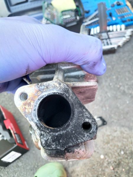

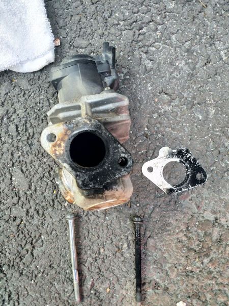

Draaxz Опубликовано 11 августа, 2019 Поделиться Опубликовано 11 августа, 2019 Эпопея с егр закончилась. Пришлось отодвинуть весь ремонт на неделю, из-за того что когда решил снять новый клапан, то сорвал головку нижнего болта и не смог открутить. Но открутил верхнюю крышку клапана и обнаружил идеально двигающуюся вилку крышки, а вот сам клапан двигался очень тяжело. Собрал всё обратно на место. Заказал у местного дилера новые болты, заодно прикупил спецсъёмники для болтов и гаек. На неделе забрал болты и вчера стал всё опять разбирать и менять. Так как у моего клапана вилка клинила, но сам клапан двигался идеально, а на новом наоборот, вилка крутится, а клапан тяжело идёт. Не долго думая поставил в машину свой клапан с новой вилкой, адаптировал, стёр ошибки и поехал. Вот так и должна машина ездить идеально, без всяких рывков и подгазовок. Как же я соскучился по машине, которая ездиет нормально ? Вот тут на видео видно в чём были проблемы егр. Справа мой клапан, слева новый. Снимал на ломанном английском для магаза, может получиться компенсацию выбить. https://photos.app.goo.gl/h16bthY2pZjQBaKs9 Ссылка на комментарий
