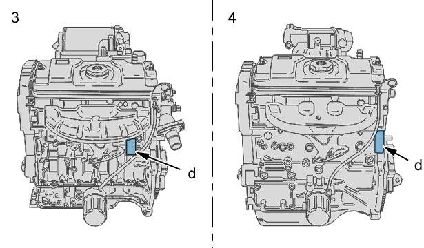

Smoky Pastor Опубликовано 27 марта, 2012 Поделиться Опубликовано 27 марта, 2012 Подскажите а где именно находится номер двигателя, с какой стороны его высматривать, просто открыв капот сверху нигде рассмотреть не могу, сдается мне надо на яму заезжать, переодеваться и детально все исследовать с фонариком??????? Ссылка на комментарий
Enzo Опубликовано 27 марта, 2012 Поделиться Опубликовано 27 марта, 2012 sladkia 1 Сиал Авто — автосервис Citroen/Peugeot +7 903 968-26-38, Южнопортовая ул., 17, стр. 3 @enzoservice Ссылка на комментарий
