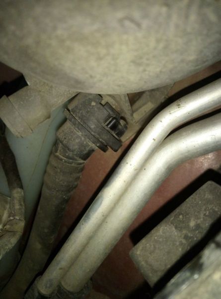

godnev Опубликовано 26 апреля, 2021 Поделиться Опубликовано 26 апреля, 2021 ни то и не другое! там какие-то пластиковые штуковины, я таких и не видел никогда! хомуты под пасатижи сплошь и рядом на авто, я бы и не спрашивал, если бы были такие Про отвертки, как обычные, и не говорю Ссылка на комментарий
Олегович Опубликовано 26 апреля, 2021 Поделиться Опубликовано 26 апреля, 2021 Фото? XP 2008г.в.; TU5JP4; ручная КПП. ЮВАО Ссылка на комментарий
godnev Опубликовано 26 апреля, 2021 Поделиться Опубликовано 26 апреля, 2021 щас попробую Ссылка на комментарий

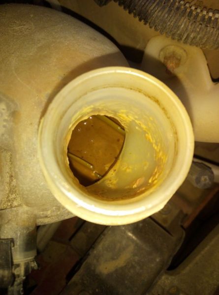

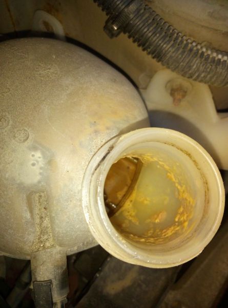

godnev Опубликовано 26 апреля, 2021 Поделиться Опубликовано 26 апреля, 2021 вот оно. ну и заодно что натворили собаки паршивые! смотрю я на этот хомут на картинке, он хоть и пластиковый, но похоже принцип как у тех, что пасатижами разжимаются живьем все мельче и не понял сразу маслянная пленка только сверху, чуть ее убираешь и там под ней красный антифриз нормального цвета Ссылка на комментарий
Олегович Опубликовано 26 апреля, 2021 Поделиться Опубликовано 26 апреля, 2021 Фото 1. Усик защёлки смотрит вниз, без фанатизма отжать край усика от шлага, другим пальцем давить вниз ребро черного цвета, хомут расщелкнется. Другие хомуты не определил. XP 2008г.в.; TU5JP4; ручная КПП. ЮВАО Ссылка на комментарий
godnev Опубликовано 26 апреля, 2021 Поделиться Опубликовано 26 апреля, 2021 2 минуты назад, Олегович сказал: Другие хомуты не определил. Так мне только и нужно этот отщелкнуть. Хочу отдельно сдернуть бачек с этим дерьмом, а уж потом слить все из системы отдельно от бачка. Если сливать не снимая бачек - это дерьмо уйдет в систему, как раз через этот шланг. Мне термостат менять надо, заодно и поменяю ОЖ с промывкой системы дист водой, как Вы и советуете. Мне еще бы надо и прокладку головки менять, тоже в соседней ветке Вы же мне и ответили. Правда там не все однозначно с этой прокладкой, может и повременю с заменой. с шлангом буду пробовать, спасибо большое за помощь!!! Ссылка на комментарий

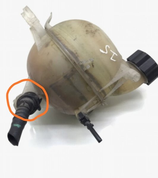

mrboudreax Опубликовано Воскресенье в 12:38 Поделиться Опубликовано Воскресенье в 12:38 Привет всем. При снятии бачка сломался этот пластиковый хомут. Как его найти в продаже? Помогите кто-нибудь. VF7FCKFVE26101999. Ссылка на комментарий
