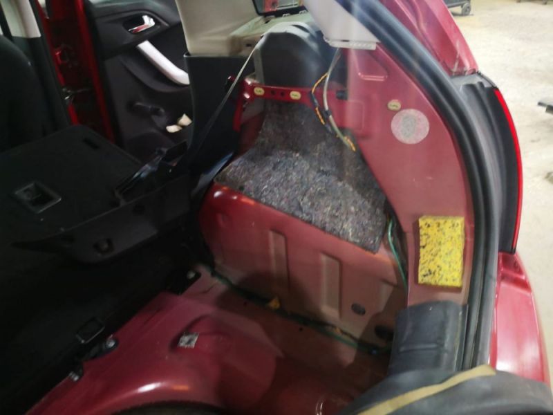

Patrol Опубликовано 4 января, 2014 Поделиться Опубликовано 4 января, 2014 Отвечу сам, шнурок есть в багажнике с колодкой ,купил буфер родной тот что ставится за обшивку багажника(плоский 6500р)воткнул работает красота!! Федя 68 1 Ссылка на комментарий

Patrol Опубликовано 13 апреля, 2014 Поделиться Опубликовано 13 апреля, 2014 Прошу поподробнее. У Вас комплектация без саба, с магнитолой RD4 (mp3 disk, aux) и в багажнике имеются линейные выходы, на которых уже есть сигнал? Да все верно, открываешь крышку багажника снимаешь или задираешь правую обшивку там колодка квадратная уложена скотчем серым заклеена, сдираешь скотч проверяешь есть ли напряжение мультиметром если есть покупаешь саб плоский за обшивку который ставится на арку колеса официалы про него молчат ( не путать скруглым с тем что офы предлагают) воткнешь колодку и будет счатье( колодка хитро втыкается там надо тоненькую планочку вниз опустить вставить в саб и снова ее защелкнуть))) Ссылка на комментарий

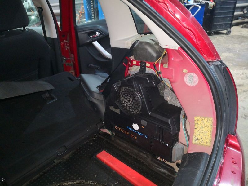

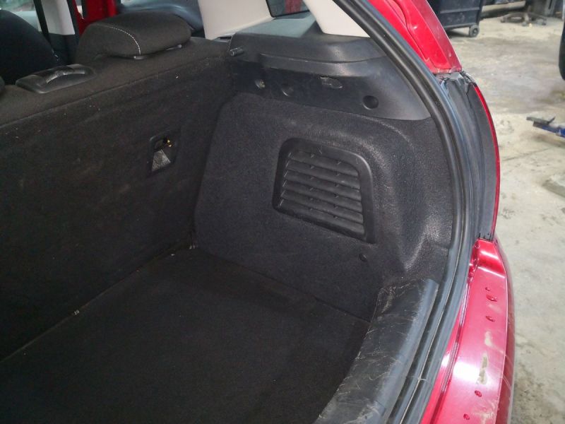

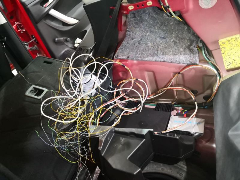

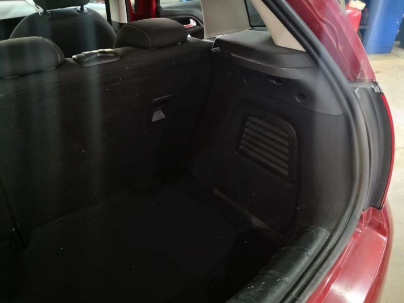

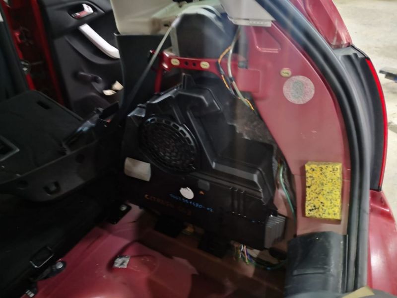

A20C Опубликовано 6 мая, 2020 Поделиться Опубликовано 6 мая, 2020 Поставил вчера себе саб от DS3 в С3 2010 года. В моей комплектации (ep6+al4) проводов небыло, пришлось самому лепить проводку, там ничего сложного, всего 13 проводов. Саб куплен на известном польском сайте за 1100р вместе с усилителем и кусочком провода с доставкой почтой через калининград. Из-за всей возни с кусом евро и карантинными мероприятиями ехало долго. Ставится за 1 вечер, дольше проводку изготавливать. Звучит хорошо, упруго, как и положено системе "закрытый ящик". Динамик с двумя обмотками, усилитель простой аналоговый и будет работать с любой магнитолой, даже нештатной. Вся эта конструкция изготовлена фирмой D&M Pss, что очень даже хорошо, кому интересно -ищите "d&m premium sound solutions" в интернете и читайте. Теперь правая обивка багажника не подходит, придется искать от DS3 с сабом и лепить одну из двух. Кто знает номер обивки под саб для С3 - подскажите, я так и не смог найти. Бес 1 Ссылка на комментарий

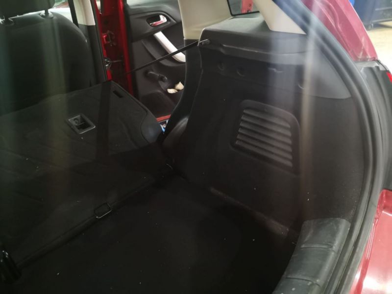

Patrol Опубликовано 25 октября, 2020 Поделиться Опубликовано 25 октября, 2020 Обшивка багажника правая для машины с усилителем 7473.XP,она отличается от обычной толщиной( пошире она) я в свое время ее покупал за 1600р,сейчас она 9000 стоит это жесть A20C 1 Ссылка на комментарий

A20C Опубликовано 23 ноября, 2020 Поделиться Опубликовано 23 ноября, 2020 Нашёл в итоге, и опять на польском авито. У нас ничего подобного нет, только оттуда тащить. Деталь обошлась в 5 раз дешевле новой. Всё собралось отлично, завод есть завод. Бес и -=BeTeP=- 2 Ссылка на комментарий

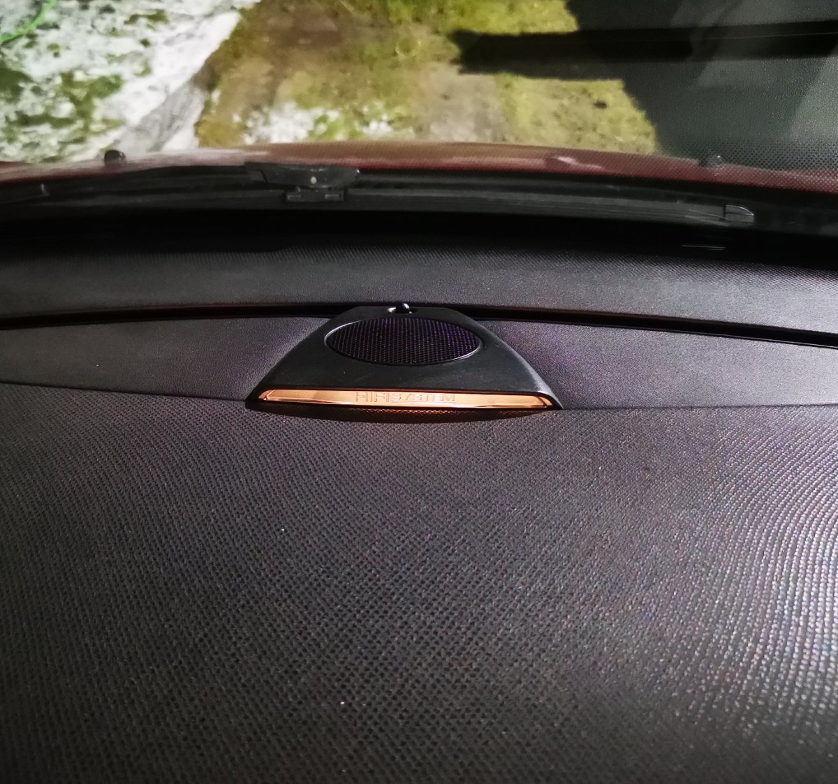

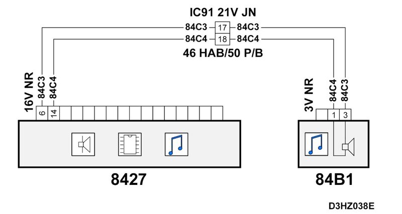

Денис_ Опубликовано 12 ноября, 2022 Поделиться Опубликовано 12 ноября, 2022 @A20C Спасибо за ответ! А передний средний динамик вы тоже подключали? У меня не проведена проводка к сабу но проводка к пищалкам и центральному динамику подведена. Пищалки подключил (работают), центральный динамик установил и подключил но звука с него нет, судя по схеме он тоже к сабу подключается (6 и 14 контакты). Может знаете где найти другой конец проводки центрального динамика, что бы туда подключиться, а не тянуть прямо к динамику? Жду доставку проводов и хорошую погоду, буду устанавливать саб и тянуть проводку. Ссылка на комментарий
A20C Опубликовано 12 ноября, 2022 Поделиться Опубликовано 12 ноября, 2022 У меня не было проводки до центрального динамика и сабвуфера, поэтому я изготовил самостоятельно жгут проводов от магнитолы и центрального динамика до усилителя сабвуфера в багажнике. Центральный динамика не подключал, у меня его нет, кап нет и правильной решетки в панель с надписью hi-fi. Что касается того, куда уходят провода, то думаю что нужно искать слева под панелью разразъём, в котором вызванивать 17 и 18 ноги, согласно схеме. Или тянуть свои провода. Бес 1 Ссылка на комментарий

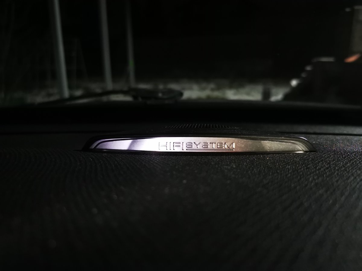

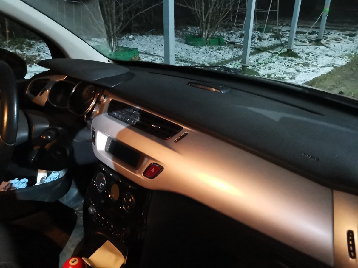

A20C Опубликовано 13 ноября, 2025 Поделиться Опубликовано 13 ноября, 2025 Добавил-таки центральный динамик, звучать стало интереснее, наконец то сцена переехала из уровня колен вверх, к ушам. Надпись hi-fi радует глаз. Решётку с динамиком нашел с японского распила ds3 Бес 1 Ссылка на комментарий
