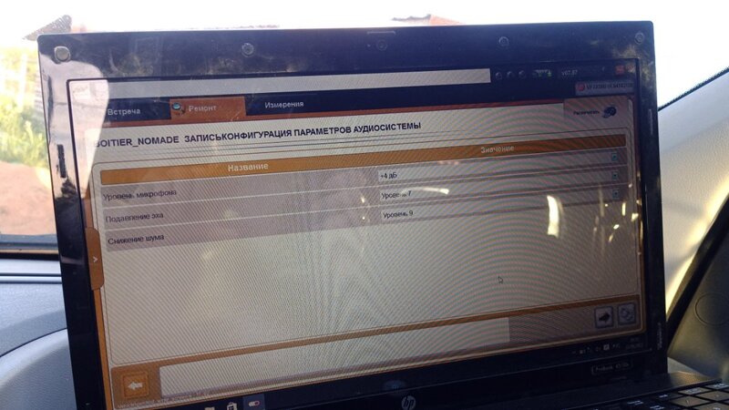

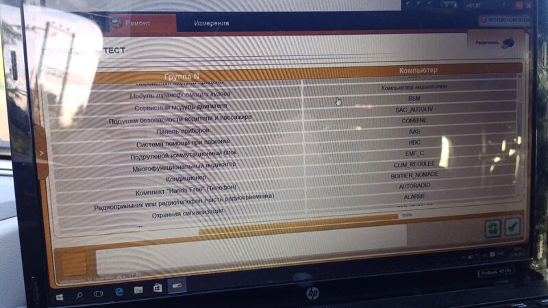

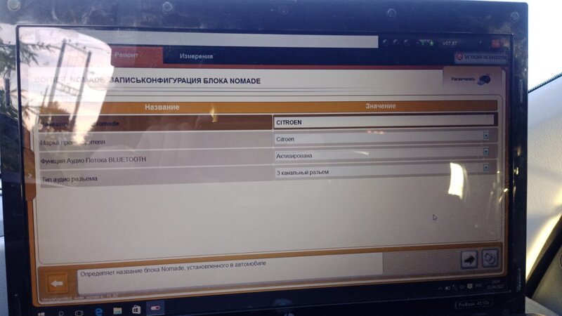

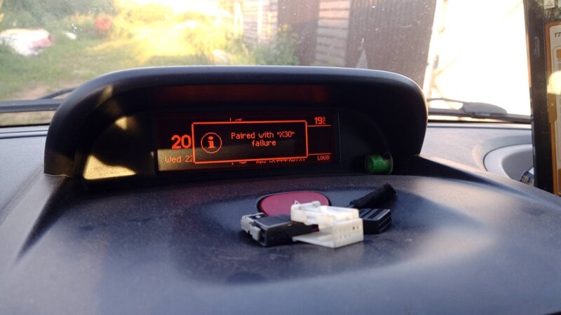

DeeBroff Опубликовано 23 июня, 2022 Поделиться Опубликовано 23 июня, 2022 Приветствую. Подниму тему. Прикупил Nomade V2. Т.к. штатно стоял KML и успешно работал, просто перепиновал разъём. Всё определилось, телефон блок видит, но не подключается. Ввожу код 0000 и 1234, ошибка. Пробовал и на заглушенном двигле и заведённом, никак. Что может быть? Пин изменён? Ссылка на комментарий
