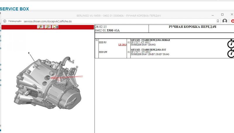

Седьмой Опубликовано 10 ноября, 2019 Поделиться Опубликовано 10 ноября, 2019 Может ли кто-то показать на фото, где на коробке находится этот датчик заднего хода на 1,9D? А то тоже белые огни не включаются. Ссылка на комментарий
Седьмой Опубликовано 11 ноября, 2019 Поделиться Опубликовано 11 ноября, 2019 Не этот ли? Ссылка на комментарий
