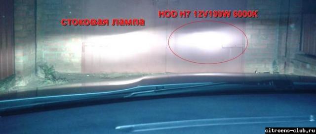

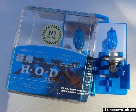

ol_lu Опубликовано 24 июля, 2012 Поделиться Опубликовано 24 июля, 2012 Так как ездить с дальним светом почти негде,а ближний свет не совсем устраивает,решил заменить стоковые лампы ближнего света на более мощные. Выписал в китайском интернет-магазине за US $8.27 вот это чудо H7 12V 100W 6000K Car Xenon Halogen HOD Bulb Lamp: Вечером заменил правую лампу на китайскую,а левую оставил родную.(для сравнения) Вот что получилось: как видно на фото китайская лампа светит более плотным пучком.Свет белый.А луч длиннее вдвое! Вобщем Китай рулит.Не дорого и сердито.(не примите за рекламу)! Теперь о минусах: фара греться сильнее чем со стоковыми лампами. ВОПРОС К ЗНАТОКАМ: Как перегрев фары может повлиять на на продолжительность её жизни.Запчасть не из дешёвых. Не испортит ли дешёвая китайская лампочка за 8 американских тугриков, дорогущую блок-фару??? Ссылка на комментарий

ol_lu Опубликовано 24 июля, 2012 Автор Поделиться Опубликовано 24 июля, 2012 (изменено) Andriano Лампы слепить не могут,как видно на нижнем фото верхняя граница обеих фар одинаков.Или можно опустить корректором.А вот насчёт разъёмов,тоже такая мысль посещала.Мне где-то попадались такие лампы со специальными переходниками.Но те стоили баксов 30-50. Бес что такое доп фары "ближнего"? Изменено 24 июля, 2012 пользователем ol_lu Ссылка на комментарий
FreeTiller Опубликовано 24 июля, 2012 Поделиться Опубликовано 24 июля, 2012 как видно на фото китайская лампа светит более плотным пучком. Вдобавок, быть может, как-нибудь в темноте не заметишь на обочине пешехода или велосипедиста!((( :crazy: Родная фара, всё-ж, лучше светит!!! Ссылка на комментарий
