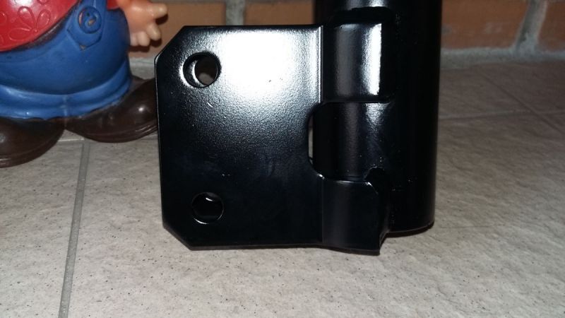

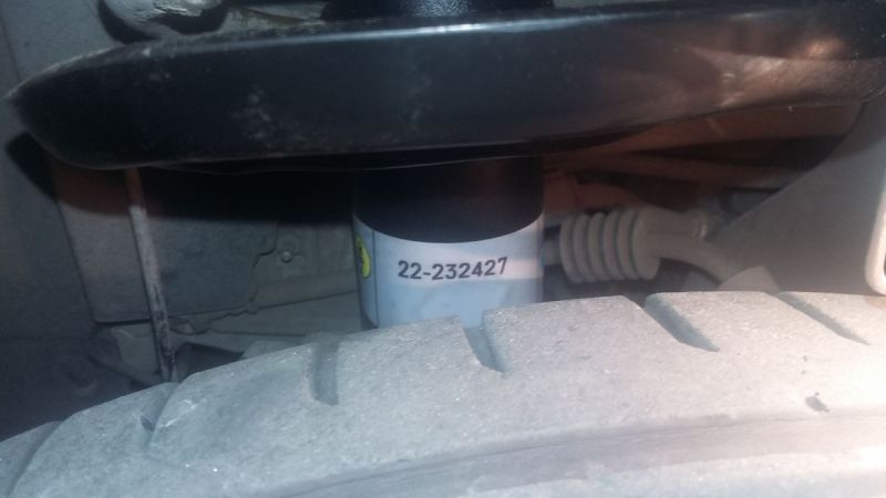

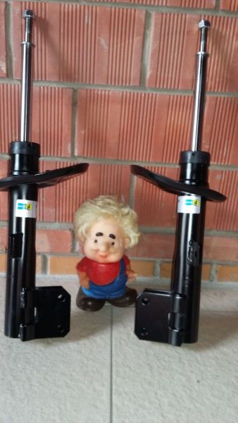

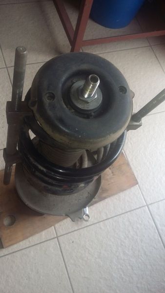

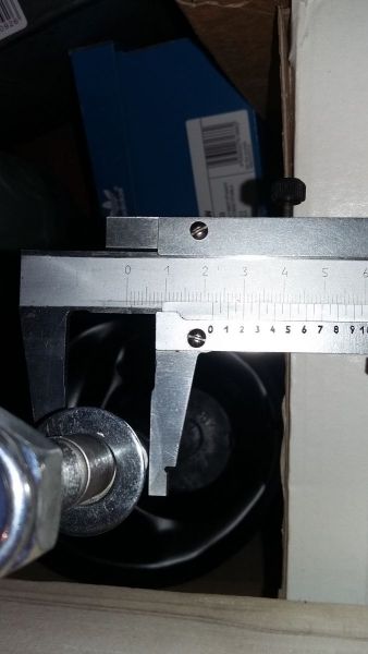

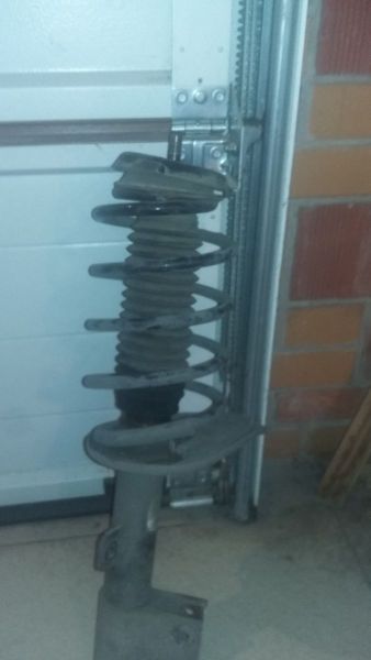

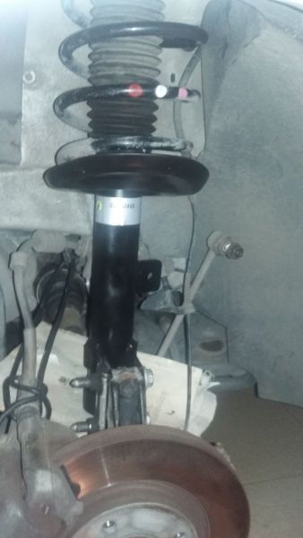

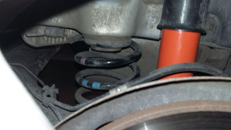

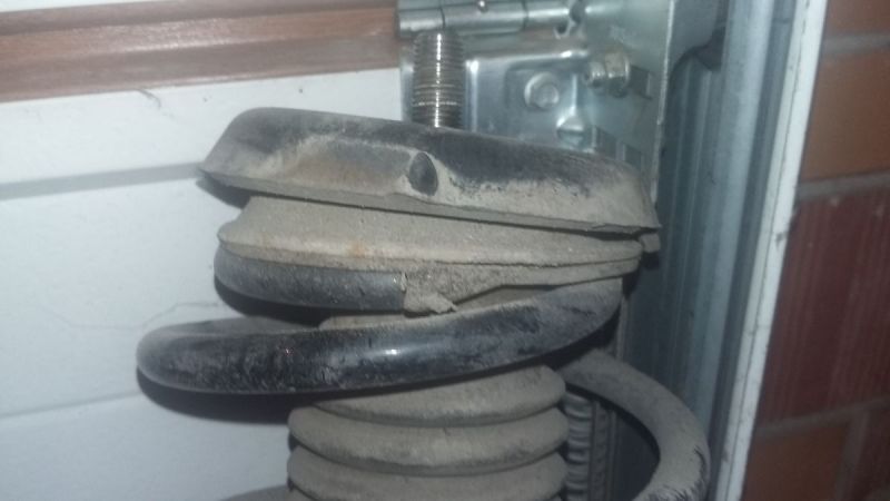

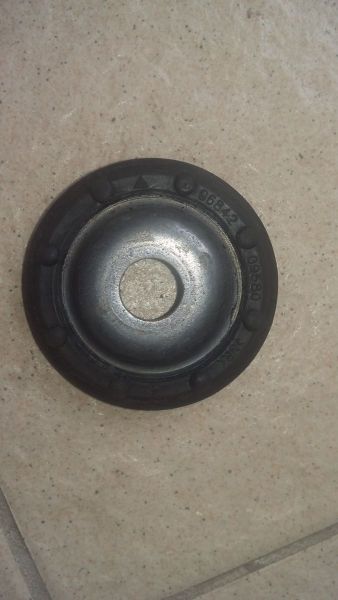

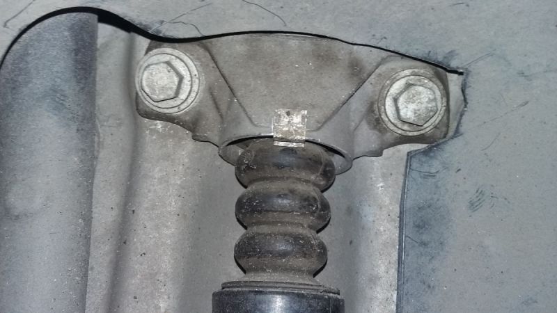

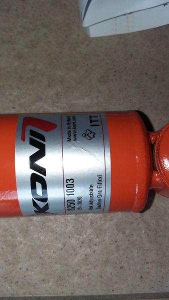

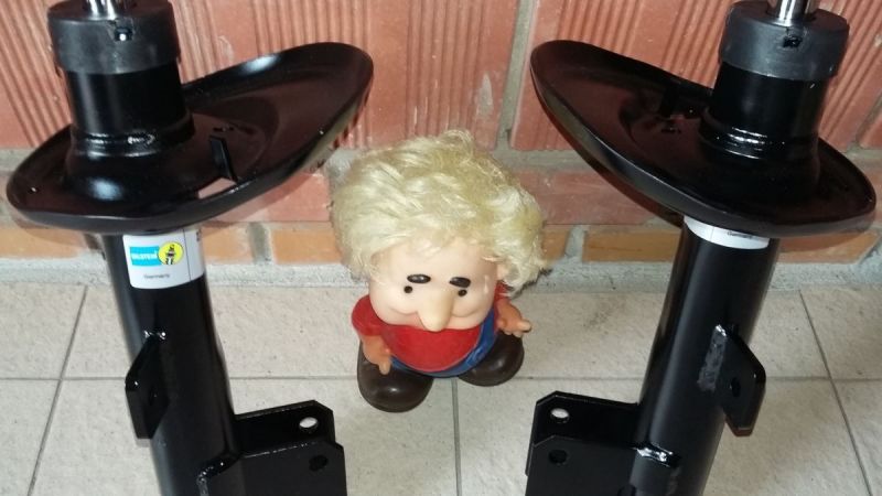

Vadim II Опубликовано 2 августа, 2020 Поделиться Опубликовано 2 августа, 2020 Приобретены BILSTEIN 22-232410 , 22-232427. Родные совсем мягкие , и потекли все четыре,пробег 55000 км. Других запчастей не покупал , решил - разберу ,сделаю дефектовку, потом по ситуации, лишних денег нету. После разборки все детали были в нормальном состоянии , разобрал опорный подшибник, можно было бы и заменить,но так как нету , то я добавил смазки , будем посмотреть. Собрал всё , встали амортизаторы как родные. Развал регулируеться на С4-2 +- на пару градусов , можно измерять строительным уровнем ))) прикладывая к колесу.... Задние заменил на KONI , также как и спереди все остальные детали (пыльники ,отбойники , подушки) в нормальном состоянии. Шток у Кони и Бильштайна толще на 2 мм. чем у оригинала с завода. ZIGGY и Бес 2 Ссылка на комментарий
Vadim II Опубликовано 3 августа, 2020 Поделиться Опубликовано 3 августа, 2020 п.с.Гайка штока задних аиортизаторов не поддалась даже после месячной закваски в вд-40. Зажимаем шток в тиски, в не рабочем месте и откручиваем гайку , таким же макаром закручиваем Ссылка на комментарий

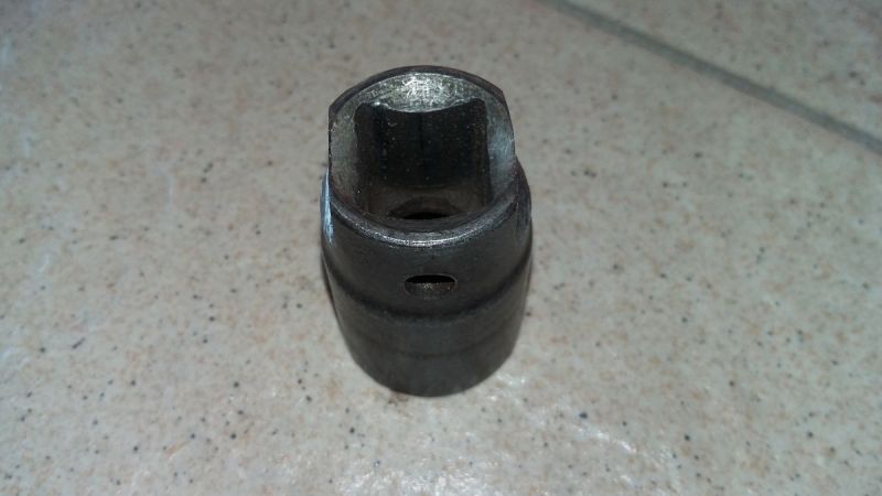

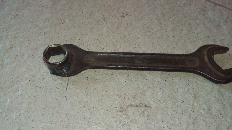

Vadim II Опубликовано 3 августа, 2020 Поделиться Опубликовано 3 августа, 2020 Усилие зажима на тисках писец , мой вес с подпрыгиванием , ....штоки крепкие , отметин не осталось. Доработанная головка для закручивания гайки штока . Бес 1 Ссылка на комментарий

Vadim II Опубликовано 3 августа, 2020 Поделиться Опубликовано 3 августа, 2020 11 часов назад, Бес сказал: Ого. Да, размер гаек на штоках оригиналов и замене разный Перед ,оригинал 21 , Бильштайн 22, шестигранник держать шток на 7 у обоих. Зад , оригинал 16 , кони 17, шток держим тисками, даже трубным ключом не хватает усилия удержать при откручивании. Бес 1 Ссылка на комментарий
