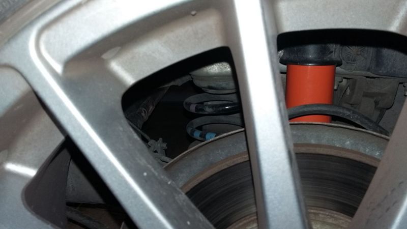

sitroenovod Опубликовано 18 апреля, 2019 Поделиться Опубликовано 18 апреля, 2019 Поставил задние амортизаторы Тор, самые дешманские, 1000км проехал вроде норм. Менял все сразу чашки, аморты, пыльники Вова 123 1 Ссылка на комментарий
