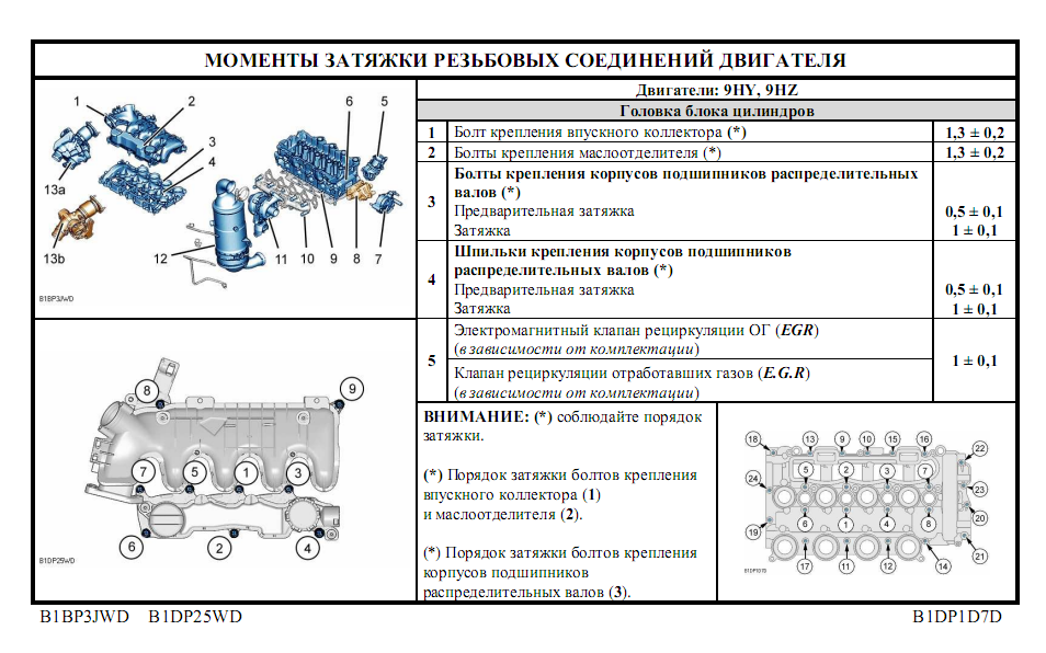

S_Kalitsko Опубликовано 20 июля, 2012 Поделиться Опубликовано 20 июля, 2012 Добрый день. Случилась неприятность - обрыв ремня ГРМ. Снял голову. А сейчас вопрос - каковы моменты затяжки резьбовых соединений. В нашей "Мурзилке" моменты указаны, а в каких единицах - х... его знает. Заранее спасибо момент затяжки.bmp С5, 1,6hdi, 2005г, МКПП; Xantia, 2,0Б, 1996г была 3 года Ссылка на комментарий
tarakan67 Опубликовано 20 июля, 2012 Поделиться Опубликовано 20 июля, 2012 В кгсм или даНм Ссылка на комментарий
S_Kalitsko Опубликовано 20 июля, 2012 Автор Поделиться Опубликовано 20 июля, 2012 На ключе, что приобрел, написано N-M. С5, 1,6hdi, 2005г, МКПП; Xantia, 2,0Б, 1996г была 3 года Ссылка на комментарий
tarakan67 Опубликовано 20 июля, 2012 Поделиться Опубликовано 20 июля, 2012 Значит уменьшай показания ключа в 10 раз и получишь требуемый момент. 1кгсм = 1 daNm = 10NM Ссылка на комментарий
S_Kalitsko Опубликовано 20 июля, 2012 Автор Поделиться Опубликовано 20 июля, 2012 Насколько я понял в нашей "мурзилке" моменты затяжки указаны в кгс. И мне необходимо мои показания ключа делить на 10. Все верно? С5, 1,6hdi, 2005г, МКПП; Xantia, 2,0Б, 1996г была 3 года Ссылка на комментарий
S_Kalitsko Опубликовано 20 июля, 2012 Автор Поделиться Опубликовано 20 июля, 2012 Все спасибо разобрался. tarakan67 - респект и уважуха. С5, 1,6hdi, 2005г, МКПП; Xantia, 2,0Б, 1996г была 3 года Ссылка на комментарий
