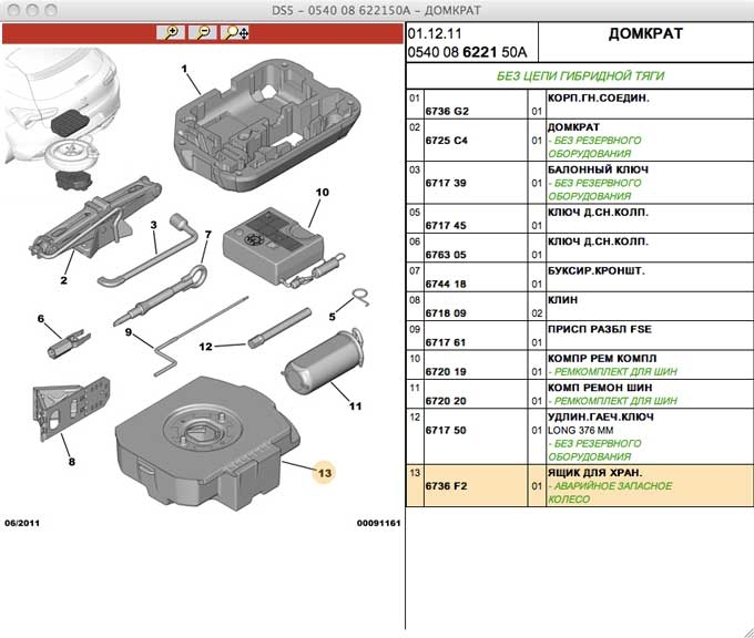

Kad Опубликовано 24 августа, 2012 Поделиться Опубликовано 24 августа, 2012 axis, такой ставите? Ссылка на комментарий
axis Опубликовано 27 августа, 2012 Поделиться Опубликовано 27 августа, 2012 Да,только там еще болты и хомуты Ссылка на комментарий
EvgenA Опубликовано 10 сентября, 2012 Поделиться Опубликовано 10 сентября, 2012 axis это стоимость не докатки,а всего механизма крепления и удержания ее.Сам диск стоит около 3000 руб.Дорогой механизм подьема и опускания.В этот комплект еще входит домкрат,его можно и не брать. ---------------------------------------------------------------- Привет! Домкрат наверное по любому нужен, если запаску ставить. А вот позиции 10 и 11 на выбор или как? Я так понимаю поз. 10 - компрессор с ремкомплектом, а поз. 11 - только ремкомплект? А в ящик для хранения аварийки (поз. 13) нормальное колесо влезет? Ссылка на комментарий
