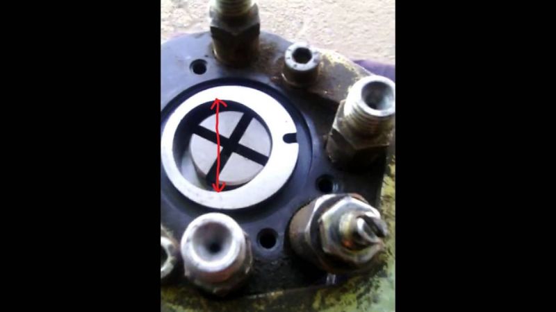

Gerk1 Опубликовано 18 апреля, 2020 Поделиться Опубликовано 18 апреля, 2020 Скажите пожалуйста, А внутренний диаметр кольца должен быть идеально круглым или овальным в 1мм? берлинго 1.9 тнвд лукас (у меня овальное ,грешу на выработку) зарание спасибо Ссылка на комментарий
bahh Опубликовано 18 апреля, 2020 Поделиться Опубликовано 18 апреля, 2020 3 минуты назад, Gerk1 сказал: грешу на выработку Выработка видна как потертость не на всем овале, а в двух местах. Бес 1 Citroen Berlingo 1,9D 2004 грузовой белый.Citroen Berlingo 1,9D 2011 грузовой белый. Ссылка на комментарий
Gerk1 Опубликовано 19 апреля, 2020 Поделиться Опубликовано 19 апреля, 2020 Значит оно всё же должно быть овальным. спасибо за помощь Ссылка на комментарий
