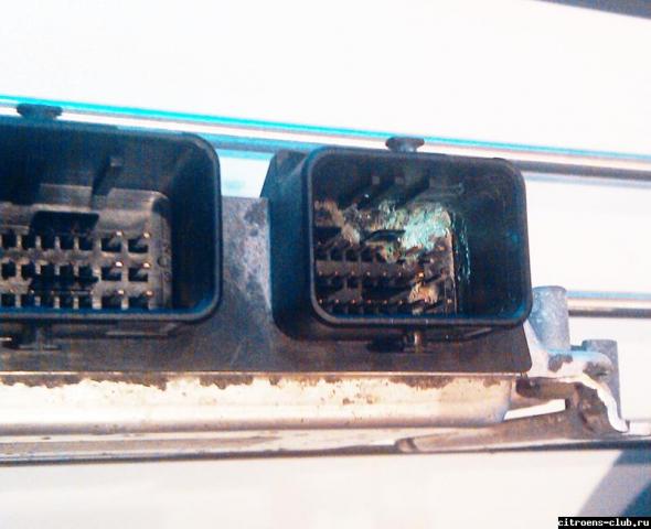

ситроёнов Опубликовано 13 июня, 2012 Поделиться Опубликовано 13 июня, 2012 Добрый день, ситроеновцы! вот спаленная деталька: Есть ли электронщики, готовые попробовать ее вернуть к жизни? Там пин в разъеме отвалился один. Или может у кого б/у валяется? Ссылка на комментарий
Popesych Опубликовано 13 июня, 2012 Поделиться Опубликовано 13 июня, 2012 ситроёнов, Купите БУ мозг, перепаяйте там ЕЕПРОМ и катайтесь Баляць мае крылы Ссылка на комментарий
ситроёнов Опубликовано 13 июня, 2012 Автор Поделиться Опубликовано 13 июня, 2012 (изменено) Popesych, кататься уже придется покупателю)) У вас кстати нет часом этих мозгов? А то звоню вот, пишу, а только новые за 30-40 тыщ. Изменено 13 июня, 2012 пользователем ситроёнов Ссылка на комментарий
Enzo Опубликовано 13 июня, 2012 Поделиться Опубликовано 13 июня, 2012 Где то такой лежит, вечером посмотрю. Сиал Авто — автосервис Citroen/Peugeot +7 903 968-26-38, Южнопортовая ул., 17, стр. 3 @enzoservice Ссылка на комментарий
mich67 Опубликовано 13 июня, 2012 Поделиться Опубликовано 13 июня, 2012 есть нечто подобное от ситрика С5 2х литрового. и бси в комплекте есть, только ключиков нет. Ссылка на комментарий

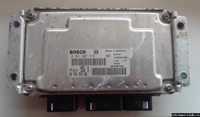

slesarm Опубликовано 7 февраля, 2014 Поделиться Опубликовано 7 февраля, 2014 Доброго времени суток всем. Такая беда у меня: 4 месяца назад сломался пикачу перестал заводиться , выскочили ошибки иммо и абс отогнал в сервис , простояла 2 недели сделать не смогли приговорили ECU . Перегнал в другой СЦ обнаружили поломку умер бензонасос , его поменяли машинка завелась, но перестала развивать максимальные обороты. Вскрыли крышку ECU и чуть не упали ,в предыдущем сервисе вскрыли защитную плёнку платы ( как будто стамеской) перебиты дорожки , оторваны детали. Диагност говорит нет сигнала с блока на дросель, блок под замену. Как оказалось ещё и калькулятор не родной уже перепаянный . Гонял уже в 3 сервиса никто не может сделать , говорят нужен калькулятор с родным номером , а как узнать этот номер никто не говорит. ОД предлагает новый за баснословную сумму а гарантий не даёт ни каких. Подскажите пожалуйста хорошего электрика который сможет починить машинку. Дайте совет что можно сделать,купить. В семье ребёнок инвалид которого нужно возить на процедуры в Москву Ссылка на комментарий
Popesych Опубликовано 8 февраля, 2014 Поделиться Опубликовано 8 февраля, 2014 @slesarm, к энзо обратитесь Баляць мае крылы Ссылка на комментарий
slesarm Опубликовано 9 февраля, 2014 Поделиться Опубликовано 9 февраля, 2014 Ещё раз здравствуйте у меня такой вопрос , а если я приобрету полный комплект б/у ( BSI ,ECU замок с ключом ) мне всё равно придётся обращаться к спецу для прошивки? Ссылка на комментарий
407s Опубликовано 9 февраля, 2014 Поделиться Опубликовано 9 февраля, 2014 Ищите ECU и пишите в личку. Поможем вам обнулить блок чтобы поставили его на машину без лишних манипуляций. Ссылка на комментарий
slesarm Опубликовано 10 февраля, 2014 Поделиться Опубликовано 10 февраля, 2014 А у вас случайно нет блока? Ссылка на комментарий
Popesych Опубликовано 10 февраля, 2014 Поделиться Опубликовано 10 февраля, 2014 (изменено) Ещё раз здравствуйте у меня такой вопрос , а если я приобрету полный комплект б/у ( BSI ,ECU замок с ключом ) мне всё равно придётся обращаться к спецу для прошивки? нет не надо будет Изменено 10 февраля, 2014 пользователем Popesych Баляць мае крылы Ссылка на комментарий
slesarm Опубликовано 10 февраля, 2014 Поделиться Опубликовано 10 февраля, 2014 (изменено) то есть я приобретаю комплект от авто с таким же объёмом двигателя ставлю его и поехал Изменено 10 февраля, 2014 пользователем slesarm Ссылка на комментарий
407s Опубликовано 10 февраля, 2014 Поделиться Опубликовано 10 февраля, 2014 Вам достаточно списать с него маркировку и искать по нему. У меня блока нет. Ссылка на комментарий
Popesych Опубликовано 10 февраля, 2014 Поделиться Опубликовано 10 февраля, 2014 (изменено) @slesarm,В принципе да... 1.6 и 2.0 там проблем никаких... мозги с комплектом явно видны. А вот 1.8 3 типа мозга были - S2000P S2000P1 S2000P2 вот тут главное с комплектом не ошибиться с ХДи тоже мозги разные могут быть Изменено 10 февраля, 2014 пользователем Popesych Баляць мае крылы Ссылка на комментарий
slesarm Опубликовано 11 февраля, 2014 Поделиться Опубликовано 11 февраля, 2014 (изменено) А по вину можно узнать какие мозги должны стоять Изменено 11 февраля, 2014 пользователем slesarm Ссылка на комментарий
Popesych Опубликовано 11 февраля, 2014 Поделиться Опубликовано 11 февраля, 2014 @slesarm,Да можно НО проще на мозгах прочитать. Баляць мае крылы Ссылка на комментарий
slesarm Опубликовано 11 февраля, 2014 Поделиться Опубликовано 11 февраля, 2014 А если уже неродные мозги стоят , к кому обратиться ,чтобы по вину узнать какие нужны ? Ссылка на комментарий
Popesych Опубликовано 11 февраля, 2014 Поделиться Опубликовано 11 февраля, 2014 тогда лучше посмотреть что на мозгах написано. Баляць мае крылы Ссылка на комментарий
slesarm Опубликовано 11 февраля, 2014 Поделиться Опубликовано 11 февраля, 2014 мозги до меня кто то менял уже, и поэтому родного номера я не знаю Ссылка на комментарий
slesarm Опубликовано 12 февраля, 2014 Поделиться Опубликовано 12 февраля, 2014 помогите узнать номер моторника (VF7CH6FZB39432180) Ссылка на комментарий
Popesych Опубликовано 12 февраля, 2014 Поделиться Опубликовано 12 февраля, 2014 Скажу точно что не S2000P-1, а S2000PM1 или S2000PM2 Баляць мае крылы Ссылка на комментарий
slesarm Опубликовано 12 февраля, 2014 Поделиться Опубликовано 12 февраля, 2014 а точнее где можно узнать ? Ссылка на комментарий
