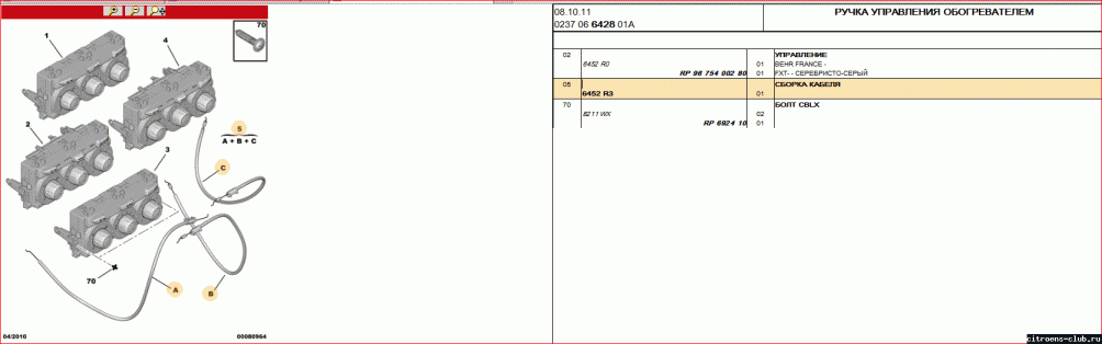

Доброго дня! С недавних пор стала заедать ручка регулятора температуры, сначала перестала плавно идти, а теперь и вовсе сузила диапазон регулировки, машине год, пользовались кондеем постоянно.. На недавно пройденном ТО нам предложили провести диагностику этой самой ручки, стоимость озвучили в 10тр, как бы намекнули что если это не заводской брак, а по вашей вине, допустим, бумажка попала, то платить вам! :facepalm: Вопрос - так ли правомерно и можно ли самим это исправить? подскажите, будем премного благодарны))

17 июня еду в сервис для бесплатной замены регулятора температуры , ждал 2 недели доставку запчасти,получается не я один с этой проблемой-тенденция однако!

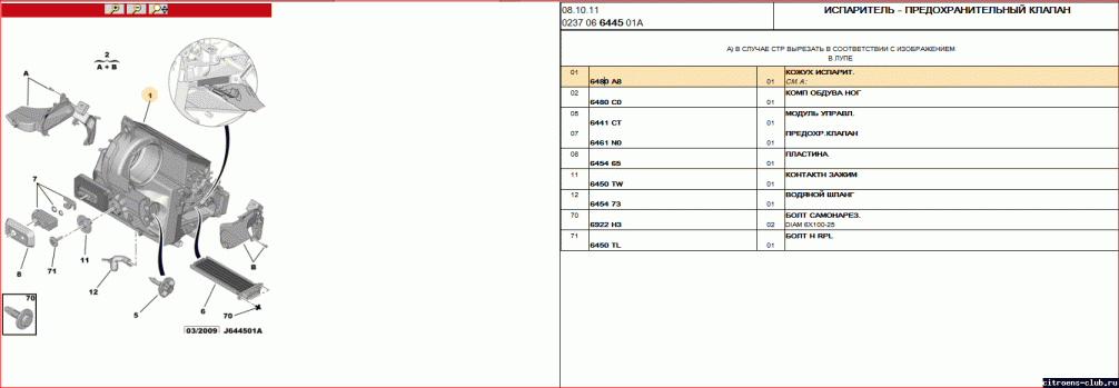

Закончилась эпопея с ремонтом , что сделали-замена блока отопителя - кондиционера Изображение+
Изображение + слив-заправка-прокачка системы .
Ремонтировали почти 3 дня,не торопясь с перекурами-машина на гарантии.Умудрились повредить трос механического замка капота,придется ехать для ремонта на след.недели,кондиционер реально стал лучше работать.
