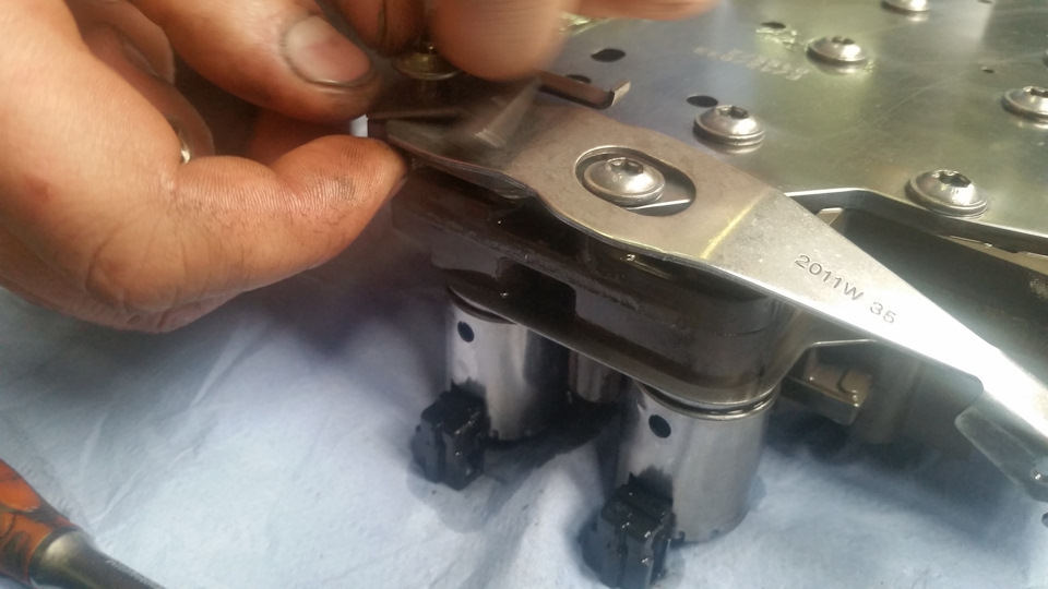

sanya83kuz Опубликовано 12 августа, 2018 Поделиться Опубликовано 12 августа, 2018 А ты ничего не заливай.... И вообще поставь машину и не трогай...Вдруг сломается))) юморить можешь в другом месте, я если спрашиваю значит остался вопрос. Масло я поменял, но потом услышал о другом- вот и спрашивал. Другой вопрос, поездив некоторое время после замены масла, я поменял его еще раз с заменой гидроклапанов (машина выдавала ошибку), и появилась такая проблема: не всегда включается нейтраль. Переключаю селектор после R в N и остается задняя передача, плюс выдает ошибку отказ системы помощи при трогание на подъеме. Выключив и включив зажигание ошибка пропадает. Если включать D не задерживаясь на N то ни какой ошибки нет. Во время езды короба едет нормально, переключения стали лучше чем были. Надеюсь на конструктивный ответ, без юмористов. Ссылка на комментарий

ZIGGY Опубликовано 12 августа, 2018 Поделиться Опубликовано 12 августа, 2018 Штифт переключалку в гидроблок вставили кривовато Бес 1 Подбор автомобилей Peugeot\Citroen, подробности "Понакупят шнурков по объявлению, а пользоваться не умеют!" © Enzo С4-С5-С6-С4P-5008 Ссылка на комментарий
sanya83kuz Опубликовано 13 августа, 2018 Поделиться Опубликовано 13 августа, 2018 Штифт это цилиндрическая штучка? Она встала в паз как надо, по другому ее не поставить.другой переключатель который встаёт в зубчатую шестерню, тоже поставил на тот же зуб что и снимал- в этом я уверен. https://www.drive2.ru/l/1787065/ вот тут ещё почитал про коробку, говорят что после замены клапанов надо залить новое ПО, как думаете критично это или нет.Ziggy то что ты пишешь про штифт, наверное выдавало бы ошибку p1799? Ссылка на комментарий
ZIGGY Опубликовано 13 августа, 2018 Поделиться Опубликовано 13 августа, 2018 это цилиндрическая штучка Флажок длинный. Под ним штифт. Положение флажка и штифа отвечает за верную индикацию и включение передач. Если его поставить не так-можно даже на д увидеть прочерки. Ошибок при этом не будет залить новое ПОНенадо.Надо провести процедуру в ДБ "замена масла" и "замена ГБ". Но это не критично, если нет шнурка.Хотя категорически желательно. Бес 1 Подбор автомобилей Peugeot\Citroen, подробности "Понакупят шнурков по объявлению, а пользоваться не умеют!" © Enzo С4-С5-С6-С4P-5008 Ссылка на комментарий
