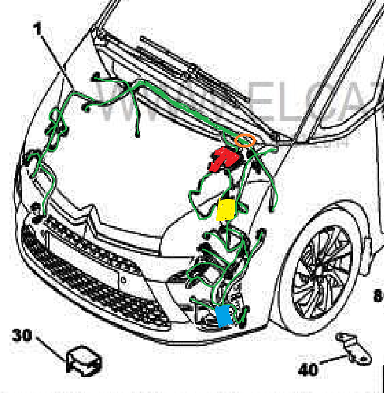

Shnift39 Опубликовано 9 января, 2014 Поделиться Опубликовано 9 января, 2014 Вот моя проблема - Диагностика показала отсутствие связи с блоком ABS. Машину на подъёмник, и засучив рукава, добираемся до самого блока. Несколько перекуров и изучение электронных схем авто... Проверка всех предохранителей - всё ОК! Дальше проверка "лампочкой" показала отсутствие одного из трёх "+" на блоке ABS. Это синий провод №7 на разъёме блока, начало который берёт из приблуды с предохранителями над АКБ. Провод в обрыве! Добираемся до основного жгута проводов подкапотного пространства - идёт по задней стенке. Расчехляем и видим, что туда попадала влага, и в одном месте провода тупо перегнили ( наш синий уже оборвался, ещё несколько на подходе ). Паяльник, изолента, термоусадка и умелые руки - восстанавливают цепи проводов. Собираем всё назад ( поддон АКБ, сам АКБ, крышка АКБ, корпус воздушного фильтра с ДМРВ, левый подкрылок и колесо ) стираем ошибки и радуемся! Если что - новый блок ABS - 60000 руб. Новый жгут проводов 53000 руб. Unique 1 Ссылка на комментарий
vadimsv Опубликовано 9 января, 2014 Поделиться Опубликовано 9 января, 2014 Привет. Такая же проблема и у меня, только у меня вроде как провод серого цвета. Ответь пожалуйста на след. вопросы- Куда этот жгут идет(в какую сторону? от акб) Выходит там + висит постоянно? Этот провод идет напрямую на блок? (схемы нет), без замка и BSI? Oldy39 1 Ссылка на комментарий
Shnift39 Опубликовано 9 января, 2014 Поделиться Опубликовано 9 января, 2014 Безымянный.bmp Зелёный-это сам жгут. Красный-это "Приблуда" над АКБ. Жёлтый-это блок предохранителей. Голубой-это блок ABS. Обрыв у меня был в районе оранжевого круга, между АКБ и разветвлением жгута. Думаю, что "+" на этом проводе постоянный, ведь даже когда просто открывал водительскую дверь - сразу слышал писк ошибок и загорались жёлтые лампочки на панели. После ремонта, даже не сбрасывая ошибок - это пропало. И провод идёт напрямую на блок, через предохранитель 5А в той самой "приблуде". А с блока уже сигнал идёт на BSI, типа всё ОК или как в нашем случае не всё ОК - питания нет, сигнала на BSI соответственно тоже нет, блок ABS не видит. Ссылка на комментарий
