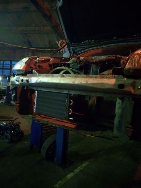

Илья78 Опубликовано 20 марта, 2019 Поделиться Опубликовано 20 марта, 2019 По поводу вентилятора Бес верно ответил, радиатор монтируется перед основным вентилятором (мне повесели на усилитель бампера) и он отлично охлаждается штатным вентилятором охлаждения, тем более в жару всегда включен климат, а с ним вентилятор работает постоянно. По поводу подключения: В место штатного теплообменника ставится переходник-адаплер, а от него шлангами к дополнительному радиатору. Не экономь на шлангах и хомутах, шланги возьми германские, а хомуты пружинные. Вот так расположили мне радиатор. Бес 1 Ссылка на комментарий
Arhimed64 Опубликовано 20 марта, 2019 Поделиться Опубликовано 20 марта, 2019 То есть, штатно, охлаждение коробки идет вместе с двигателем, а здесь получается охлаждение отдельным контуром, не пересекающимся с двигателем. Тогда что циркулирует в системе охлаждения АКП - антифриз, или прямо масло из коробки? С-5 II (RC), ГА-3, 2L RFJ (EW10A), AL4 Ссылка на комментарий
SLB Опубликовано 20 марта, 2019 Поделиться Опубликовано 20 марта, 2019 19 минут назад, Arhimed64 сказал: Тогда что циркулирует в системе охлаждения АКП - антифриз, или прямо масло из коробки? В штатном варианте масло коробки охлаждается антифризом. В тюнинг-варианте масло коробки охлаждается набегающим потоком воздуха. Бес 1 Ссылка на комментарий
Бес Опубликовано 20 марта, 2019 Поделиться Опубликовано 20 марта, 2019 21 минуту назад, Arhimed64 сказал: охлаждение коробки идет вместе с двигателем Через теплообменник, в нем контуры и жижи АКПП и ОЖ. В выносном радиаторе только масло АКПП. Природа мудра, и Всевышнего глаз Видит каждый наш шаг на тернистой дороге Наступает момент, когда каждый из нас У последней черты вспоминает о Боге... Ссылка на комментарий
Илья78 Опубликовано 20 марта, 2019 Поделиться Опубликовано 20 марта, 2019 Антифриз в моём случае с коробкой теперь не как не пересекаются и это я считаю самым главным плюсом. Ссылка на комментарий
Arhimed64 Опубликовано 20 марта, 2019 Поделиться Опубликовано 20 марта, 2019 Теперь все понятно. Только при такой конструкции коробка будет дольше прогреваться, особенно зимой... То ее движок грел, а теперь сама-сама-сама... С-5 II (RC), ГА-3, 2L RFJ (EW10A), AL4 Ссылка на комментарий
Илья78 Опубликовано 20 марта, 2019 Поделиться Опубликовано 20 марта, 2019 Ну во первых антифриз подаётся на теплообменник АКПП только с большого круга, то есть когда открыт термостат, а на трассе в мороз он вряд ли откроется вообще и штатный теплообменник у нас работает только на охлаждение коробки, а не на её подогрев, я долго изучал этот вопрос и замерял температуру ОЖ и теплообменника. Сейчас же за 5 минут работы на холостом ходу (я столько прогревают машину по утрам) температура коробки поднимается до 30-35 гр., а в движении прогревается очень быстро. Во вторых можно поставить термостат. Ссылка на комментарий
Arhimed64 Опубликовано 20 марта, 2019 Поделиться Опубликовано 20 марта, 2019 Илья78, про термостат охлаждения движка я не подумал... Тогда остается только один вопрос - кто гоняет масло через радиатор? Понимаю что в коробке есть свой насос, который создает там рабочее давление. Он и гонит масло по этой системе охлаждения? С-5 II (RC), ГА-3, 2L RFJ (EW10A), AL4 Ссылка на комментарий
SLB Опубликовано 20 марта, 2019 Поделиться Опубликовано 20 марта, 2019 Естественно Ссылка на комментарий
Илья78 Опубликовано 20 марта, 2019 Поделиться Опубликовано 20 марта, 2019 Да, абсолютно верно, масло гоняет насос АКПП. Ссылка на комментарий

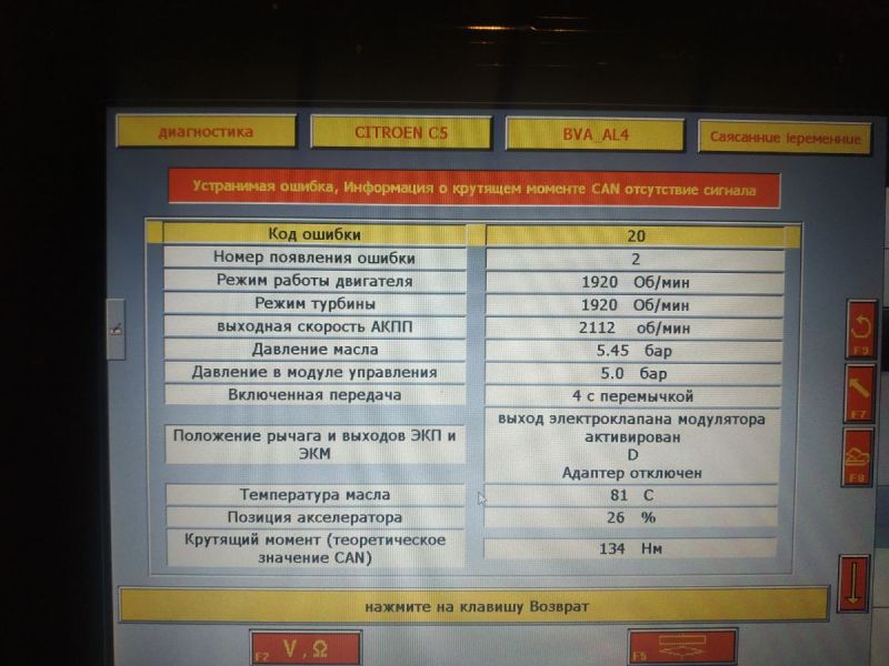

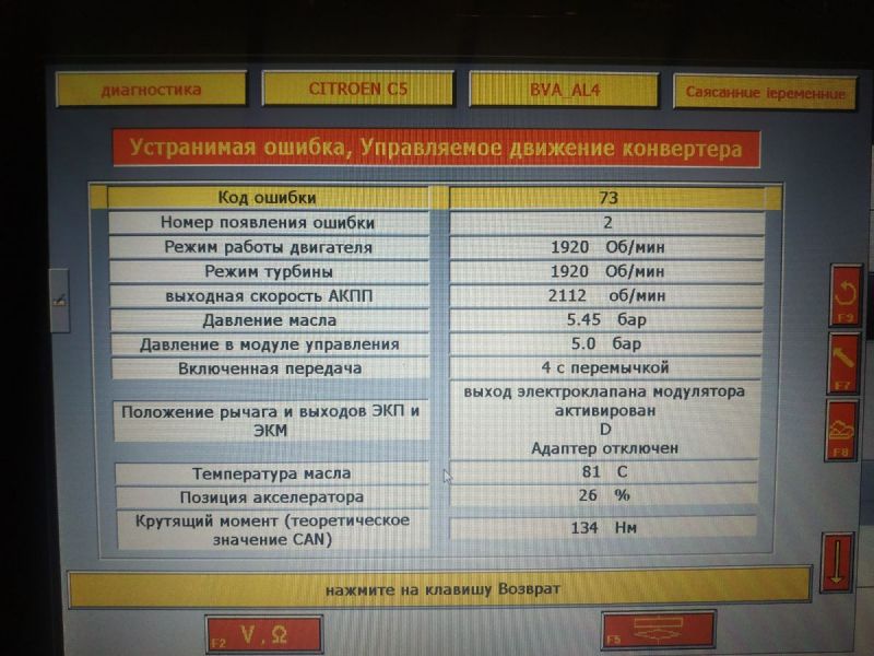

Константин 84 Опубликовано 6 января, 2021 Поделиться Опубликовано 6 января, 2021 Всем привет. Делал диагностику авто, выдало две ошибки по АКПП. В инете ничего про них толкового найти не могу. Никто не сталкивался? Ссылка на комментарий
