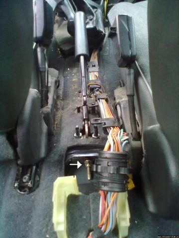

Чатланин Опубликовано 17 декабря, 2011 Поделиться Опубликовано 17 декабря, 2011 Очень долго искал расположение регулировочной гайки стояночного тормоза на своей Ксаре. Мож кому пригодится TAHK, Zerg и Alex-80 3 Ссылка на комментарий
ANDREIFOX Опубликовано 17 декабря, 2011 Поделиться Опубликовано 17 декабря, 2011 Для этого не нужно всю торпеду откручивать,Снимаешь пепельницу, которая для пассажиров сзади, и вот она заветная регулировачная гайка TAHK, Alex-80 и Zerg 3 Ссылка на комментарий
Nutik Опубликовано 18 декабря, 2011 Поделиться Опубликовано 18 декабря, 2011 На фотографии ручника, где разобрана панель, не особо видно где находится концевик? У меня лампочка мигает постоянно, иногда совсем пропадает с панели приборов. Да, кстати, у друзей на пыжиках если начать ехать с ручником раздается сигнал тревоги и выводится на борткомпьютер сообщение, что ручник не пристегнут. У меня такого нет.. Как активировать? а то пользуюсь им редко, но каждый раз метко:((( Ссылка на комментарий
