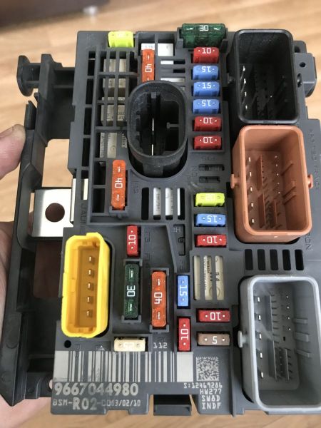

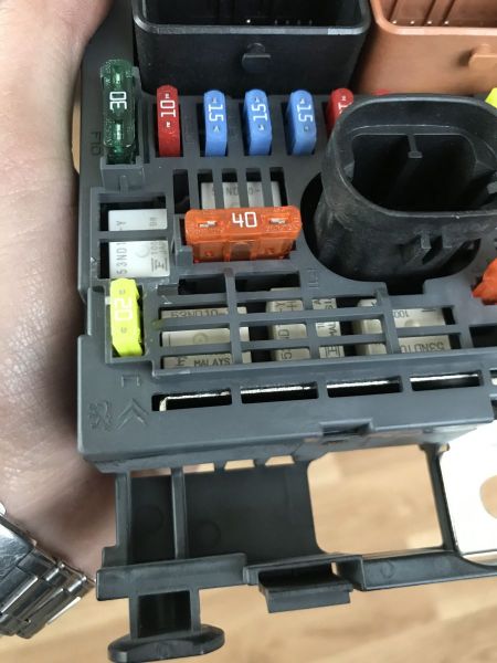

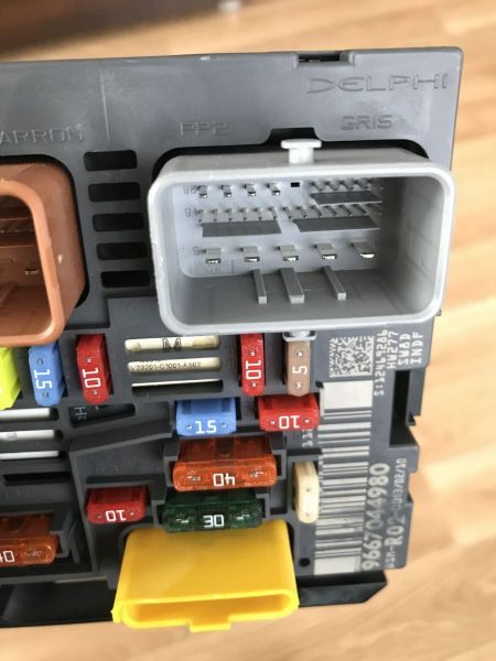

Sabantui Опубликовано 13 апреля, 2019 Поделиться Опубликовано 13 апреля, 2019 Народ, кто нибудь покупал на али блок BSM ? Как он по качеству идёт оттуда? За б/у хотят 7200-8000, на али 8300 новый. Ссылка на комментарий
sablya Опубликовано 15 апреля, 2019 Поделиться Опубликовано 15 апреля, 2019 В 18.05.2012 в 10:21, Sanchez сказал: Добрый день, коллеги. С5 2.0 HDI Недавно после дождя...... Не буду утверждать, но проблема может быть в жгутах проводов, а именно в том, который под бампером за бачком омывателя... Я бы проверил... Тут вот писал - Бес и Олегович 2 C5X7 V6 3.0L C5 II 2.0L 16V Ссылка на комментарий
Sabantui Опубликовано 6 мая, 2019 Поделиться Опубликовано 6 мая, 2019 В 13.04.2019 в 18:03, Sabantui сказал: Народ, кто нибудь покупал на али блок BSM ? Как он по качеству идёт оттуда? За б/у хотят 7200-8000, на али 8300 новый. Итак, заказал блок за 8500 на али.Пришёл через 20 дней, упакован норм.На след. неделе буду ставить, надеюсь все будет ок. Олегович и Бес 2 Ссылка на комментарий
