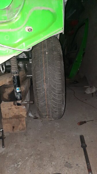

A20C Опубликовано 26 декабря, 2020 Поделиться Опубликовано 26 декабря, 2020 7 часов назад, HSV74 сказал: не получилась соосность кронштейнов если +- 3 мм то ничего не делать - балка-то на кузов через резину опирается, вернее наоборот - кузов на балку. А собирать надо на ровной поверхности - тогда не будет перекосов. PS. фото не моё, автор Oboltus007, исходник: https://www.drive2.ru/l/6991317/ Бес 1 Ссылка на комментарий
mister z Опубликовано 26 декабря, 2020 Поделиться Опубликовано 26 декабря, 2020 8 часов назад, HSV74 сказал: Что нужно сделать чтобы совпала соосность кронштейнов? Будете ставить так долбаните кувалдой и всё встанет. Бес, ВПН, Олегович и 1 другой 4 +7 963 245 1140 Ссылка на комментарий

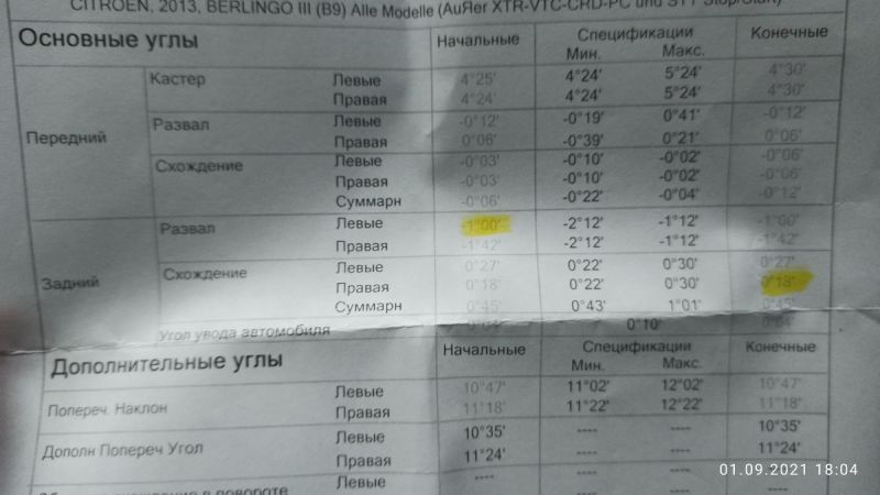

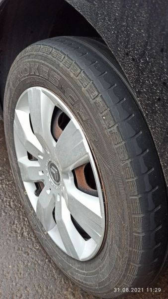

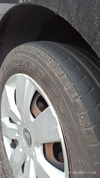

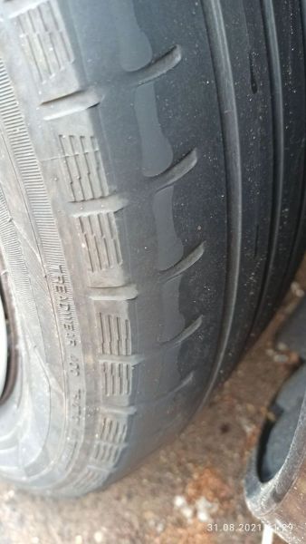

Ёршавод Опубликовано 5 сентября, 2021 Поделиться Опубликовано 5 сентября, 2021 Привет коллеги)) За лето съело заднее левое колесо по внешней стороне. На развале выдает -1 градус. Стандартная беда для Берлинго? (2013 год XTR) Какое лучшее лечение для этой болезни? Ссылка на комментарий
and8rei Опубликовано 8 сентября, 2021 Поделиться Опубликовано 8 сентября, 2021 @Ёршавод Ссылка на комментарий
Ёршавод Опубликовано 27 сентября, 2021 Поделиться Опубликовано 27 сентября, 2021 Ясно)) Я уже нашел лечение самостоятельно! Вот оно - Продаю Ситроен XTR в идеале, в оригинале. Из минусов: -1 градус на заднее левое колесо Ссылка на комментарий

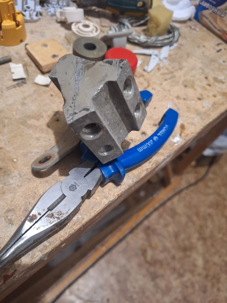

1001detal Опубликовано 22 января, 2025 Поделиться Опубликовано 22 января, 2025 @Аннатолий это ещё не разобрал. Теперь о своём. Приехала авто без "колдуна". Восстанавливаю штатную конструкцию. Поставил "колдун" б/у. Не течет жидкость справа. Ни прокачка, ни сильный нажим с удержанием на шток "колдуна" действия не вызымели. Педаль стоит. Типа воздуха нет. Жидкость назад на правый цилиндр не идёт. Отвернул трубку от "колдуна" к правому колесу, жидкость тоже не идет даже при нажатой педали тормоза. Рычаг "колдуна" прижат. Предыстория. Перед установкой продувал под давлением от грязи. Заметил, что там , где "10-ки" дуется в обе стороны. Там где "12" дуется только от колеса к главному тормозному. Взял другой б/у, тоже самое. Не могут же оба разом выйти из строя. Я их снимал с балок б/у. Сейчас собираюсь снять "колдун " и продут магистраль от колдуна к колесу и поставить другой. Подскажите, как быть? Заранее спасибо! Ссылка на комментарий
Олегович Опубликовано 22 января, 2025 Поделиться Опубликовано 22 января, 2025 @1001detal если про этот кусок дюраля, то это просто парный соединитель. Два Перехода трубок, с 12 на 10 мм. XP 2008г.в.; TU5JP4; ручная КПП. ЮВАО Ссылка на комментарий
1001detal Опубликовано 23 января, 2025 Поделиться Опубликовано 23 января, 2025 @Олегович Спасибо за участие! Диаметр 10 и 12, по моему мнению, для того, чтобы сложнее было перепутать трубки. Повторяю, внутри "тела" клапана. 2основных вопроса. Первый, есть ли внутри резинки, чтобы варить "тело", так как основная беда - это поломка отверстия с резьбой, крепления "колдуна" к кронштейну. Второй. Из-за чего "колдун" перестает работать? И как его отремонтить? У меня есть 3регулятора б/у. Один рабочий с наглухо сломанным крепежом. 2 с крепежом, однако в одном случае жидкость не поступает направо, в другом на левый задний рабочий тормозной цилиндр. Ссылка на комментарий
Олегович Опубликовано 23 января, 2025 Поделиться Опубликовано 23 января, 2025 @1001detal физически то что у меня валяется не Колдун. Это тупой соединитель. Не может там быть внутри ничего, от слова совсем, т.к. нет штока для изменения тормозных усилий. Кто-то варил самопальные переходные штуцера и как-то крепил на подвеске или кузове. Посмотрю вечером на счёт резинок. Может что увижу. Этот продувается в обе стороны одинаково. В этом куске дюраля не может быть никаких клапанов, ниппелей иначе обратно тормозуха в бачок не будет уходить. Колдуны ставили когда было разделение контуров по осям (передней и задней), а здесь тормозные контура по диагонали машины. На бывшей моей ХП не было колдуна. Это от балки с бегемота. Я от той брал рычаги. Чтоб обоймы под сальники приварили. Валяется теперь балка в разобранном виде. jawa888 1 XP 2008г.в.; TU5JP4; ручная КПП. ЮВАО Ссылка на комментарий
