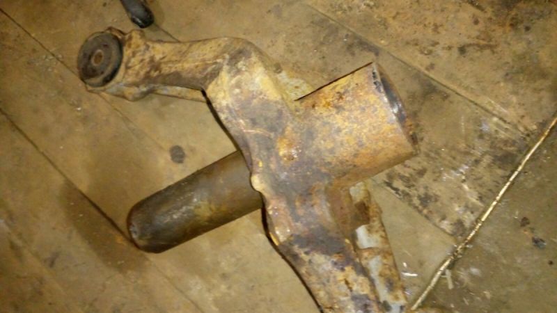

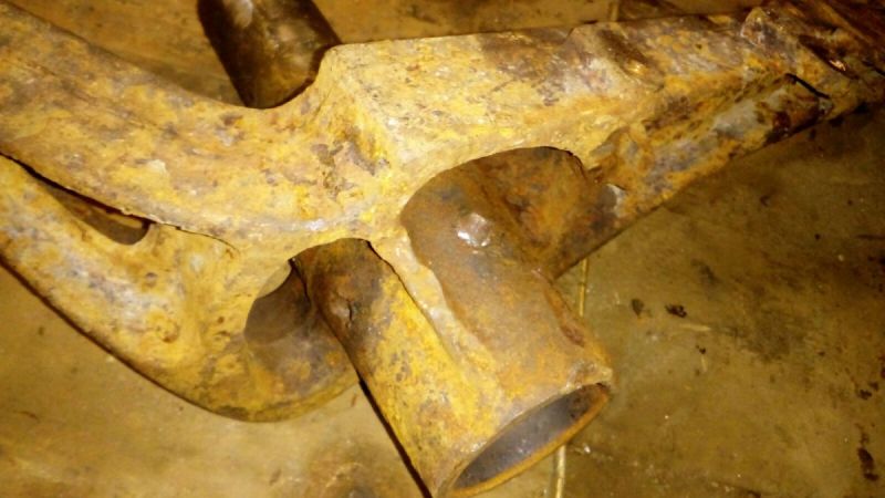

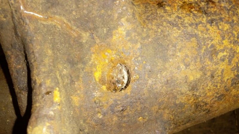

1001detal Опубликовано 22 апреля, 2020 Поделиться Опубликовано 22 апреля, 2020 В 18.04.2020 в 11:20, mister z сказал: 16. Всем привет! Вот такая сложность меня напрягает уже не первую неделю. Недальновидные люди, думая, что это последний ремонт балки, просверлили рычаг в 3-х местах, запрессовали цементированый палец и через просверленные отверстия приварили его к рычагу. Поначалу не заметил. При выпрессовке чуть не сломал 32-хтонный домкрат. На палец мне наплевать. Главное - сохранить рычаг! Чем и как лучше удалить сварку , или как без проблем выпрессовать палец? Спойлер Ссылка на комментарий
