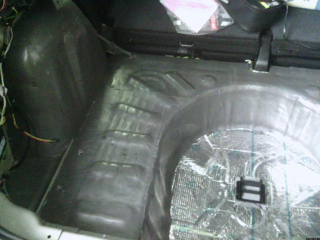

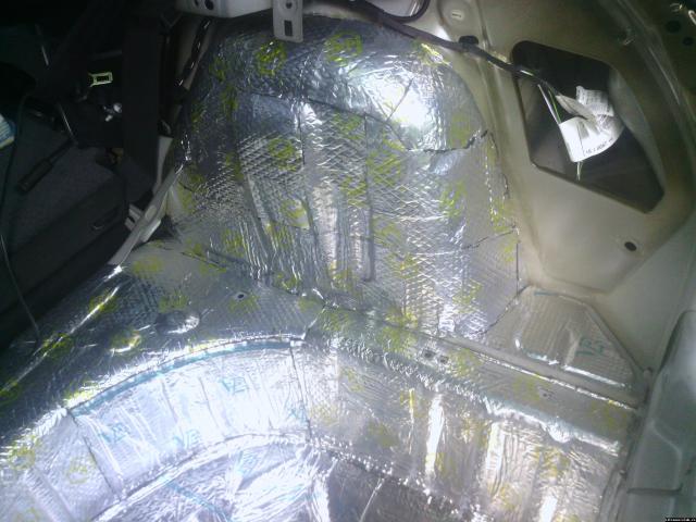

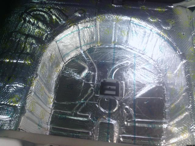

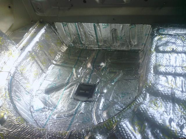

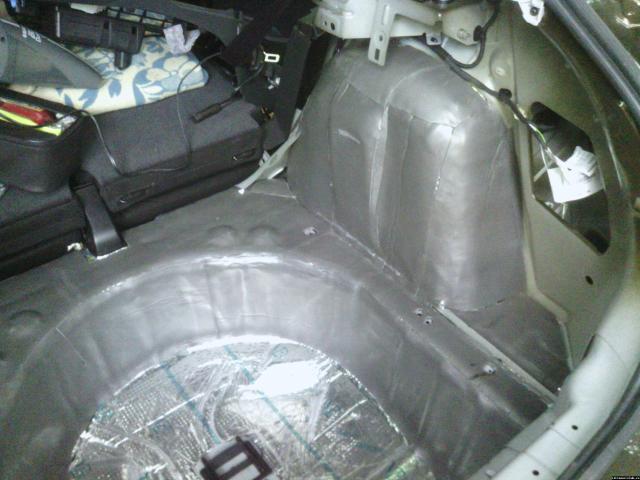

serji_163 Опубликовано 3 июня, 2012 Поделиться Опубликовано 3 июня, 2012 Вобщем зашумил задние арки. Без особого фанатизма-2мм виброфильтром (где-то 90-95% арки) и поверх 5мм изотона(точно не помню как называется) особенно старался закрыть ту часть арки которая под пластмаской между спинкой и аркой двери, и пол багажника, особенно место на глушаком. Сообщаю свои субъективные выводы изменившейся звуковой картины: итак в общем по салону шума стало меньше где-то процентов на 10. По ощущениям основной шум от дороги шел именно сзади, всетаки задние арки, по сравнению с укрытыми матом передними, были вообще без шумки. Теперь после шумки звуковой фон выровнялся и главным солистом становится двигатель, правда только на режимах разгона и высокой нагрузки. Также обратил внимание, что шум от движения более охотно идет через задние двери чем через передние. Видимо в задних дверях шумки производитель положил меньше, или ее там нет вообще. Когда зачешутся руки улучшить шумку и звук-начну именно с них. :greeting: Ссылка на комментарий
