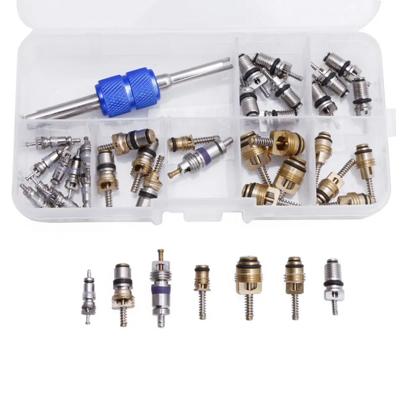

lis755 Опубликовано 18 июля, 2017 Поделиться Опубликовано 18 июля, 2017 Подскажите пожалуйста - поставили диагноз: утечка через золотники. Хочу заменить, нашел магазин с ними, но плохо понимаю какой мне точно нужно.Выкрутить сейчас из машины нет возможности -Citroen berlingo m59 2004 Ссылка на комментарий
Олегович Опубликовано 18 июля, 2017 Поделиться Опубликовано 18 июля, 2017 Золотники различаются по типу хладогента. Есть A134 и новый A1234. У вас 134. Ниппеля заправочных портов низкого и высокого давлений тоже разные. По-своему типу фреона надо выбирать, от бытовых сплит систем посмотреть. У них есть ключики для замены ниппеля. На Али комплекты продаются: нипелем+ключ. В крайнем случае возьмите разные с условием возврата невостребованных. В мастерских автокондиционерщиков должны быть, для замены все равно надо разряжать систему. XP 2008г.в.; TU5JP4; ручная КПП. ЮВАО Ссылка на комментарий
afanyr Опубликовано 19 июля, 2017 Поделиться Опубликовано 19 июля, 2017 Я два года ищу. Сколько денег отдал так и не подобрали. На Али продают коробками, 6-10 видов в ассортименте,но не факт что подойдут. Так и езжу мучаюсь. Ссылка на комментарий
Олегович Опубликовано 19 июля, 2017 Поделиться Опубликовано 19 июля, 2017 https://ru.aliexpress.com/item/2017-R12-R134A-Car-Air-Conditioning-A-C-Tire-Valve-Stem-Core-Remover-Tool-Kit-39Pcs/32804710688.html?spm=a2g0v.search0204.3.120.zYdiEO&ws_ab_test=searchweb0_0,searchweb201602_2_10152_10065_10151_10068_10209_10084_10083_10080_10082_10081_10301_10110_10137_10111_10060_10112_10113_10155_10114_10154_438_10056_10055_10054_10182_10059_100031_10099_10078_10079_10210_10103_10073_10102_10169_5360020_10052_10127_10053_10142_10107_10050_10125_10051,searchweb201603_2,ppcSwitch_7_ppcChannel&btsid=ddc5a3c1-05eb-485a-b218-6963b93fd503&algo_expid=866d58bc-b89b-48f9-99b6-4fb081692fa4-16&algo_pvid=866d58bc-b89b-48f9-99b6-4fb081692fa4 что то подойдет однозначно XP 2008г.в.; TU5JP4; ручная КПП. ЮВАО Ссылка на комментарий
afanyr Опубликовано 19 июля, 2017 Поделиться Опубликовано 19 июля, 2017 Надо заказать. Правда лето уже заканчивается. Если подойдут - могу с кем нибудь поделиться. Правда пересылка слишком дорого обойдется. Ссылка на комментарий
afanyr Опубликовано 19 июля, 2017 Поделиться Опубликовано 19 июля, 2017 Все заказал. Надеюсь 500 р. не выбросил. Ссылка на комментарий
Олегович Опубликовано 19 июля, 2017 Поделиться Опубликовано 19 июля, 2017 @afanyr,Надеюсь 500 р. не выбросил. если что я *в доле*, как подстрекатель :-)) XP 2008г.в.; TU5JP4; ручная КПП. ЮВАО Ссылка на комментарий
afanyr Опубликовано 19 июля, 2017 Поделиться Опубликовано 19 июля, 2017 Да я не против. Лишь бы подошли. Я наборы в корзину положу, посмотрю на них и опять удалю. А тут сразу резко получилось и тут-же оплатил. Назад дороги нет. defekt и Олегович 2 Ссылка на комментарий
