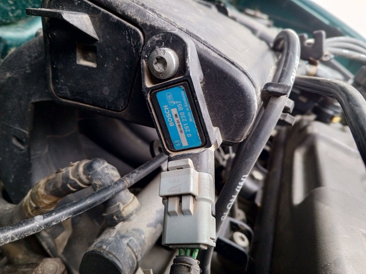

Михаил 323 Опубликовано 28 января Поделиться Опубликовано 28 января Спасибо. Попробую, может действительно лямбда мозг моросит. У меня расход в районе десяти литров. Я когда его купил, уже дома досмотрел Я, что фишка с РХХ скинута была. Ссылка на комментарий

Михаил 323 Опубликовано 12 февраля Поделиться Опубликовано 12 февраля @defekt 1 час назад, defekt сказал: Была такая летом ксара пикассо. Замена датчика положения заслонки решила проблему. Сначала смутило то,что началось после чистки заслонки. Менял дпдз, новый поставил. Может новый не годный. 1 час назад, сергей крым. сказал: @Михаил 323 скорее всего таки подсос воздуха.может с уплотнителей форсунок тянуть,коллектор тоже на резиновых колечках. Когда рукой закрываю дроссель, она сразу глохнет. МАР сенсор, дпдз, РХХ новые. Ссылка на комментарий
сергей крым. Опубликовано 12 февраля Поделиться Опубликовано 12 февраля @Михаил 323 чтоб он не заглох там дыра должна быть.ДАД. какой ставил,их несколько видов с разным сопротивлением.если двиг kfx оригинал 1920an аналог под него подбирать надо. Ссылка на комментарий
