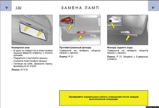

bebe29 Опубликовано 13 апреля, 2012 Поделиться Опубликовано 13 апреля, 2012 (изменено) Друзья, добрый день. Прошу заранее прощения, но поиск не дал нужных мне результатов. Автомобиль Citroen C4 купэ, 2006 г.в. Не горят задние ПТФ. Никак не могу понять, как подобраться самостоятельно к лампам, чтобы их заменить. Подскажите, пожалуйста, как мне это сделать? Если есть фото-мануал, будет вообще очень здорово Изменено 13 апреля, 2012 пользователем bebe29 Ссылка на комментарий
Бес Опубликовано 13 апреля, 2012 Поделиться Опубликовано 13 апреля, 2012 Эту черную штуку которая стрелкой показана, куда входит провод , повернуть на четверть оборота и вынуть. Это цоколь в котором стоИт лампа. Вынимается разумеется вместе с лампой. Закрыто. Природа мудра, и Всевышнего глаз Видит каждый наш шаг на тернистой дороге Наступает момент, когда каждый из нас У последней черты вспоминает о Боге... Ссылка на комментарий
