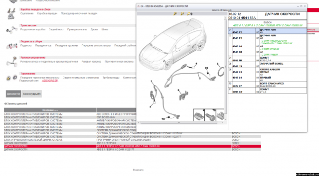

t3chn0ph0b Опубликовано 12 апреля, 2012 Поделиться Опубликовано 12 апреля, 2012 Citroen C4 Coup, 2005 год, АКПП, 107 000 км. пробег. Где может находится место подключения датчика ABS(передний правый по направлению движения) Именно место подключения "фишки". С уважением, Алексей [*020**178] Ссылка на комментарий

Бес Опубликовано 12 апреля, 2012 Поделиться Опубликовано 12 апреля, 2012 Не надо подкрылок снимать. Была такая же фигня. Разбил правый ступичный в хлам - шарики повылетали. Разумеется кольцо туда же. И стесал/оборвал датчик АБС. Что-то около 1500 руб стОит. Сам смотрел как меняли. Подкрылок не снимали. Вот этот провод, который сверху за тормозной диск уходит и есть датчик, а вверху вроде колодка. http://radikal.ru/F/i040.radikal.ru/0906/be/4b628b52c144.jpg.html На схеме №1 Природа мудра, и Всевышнего глаз Видит каждый наш шаг на тернистой дороге Наступает момент, когда каждый из нас У последней черты вспоминает о Боге... Ссылка на комментарий
