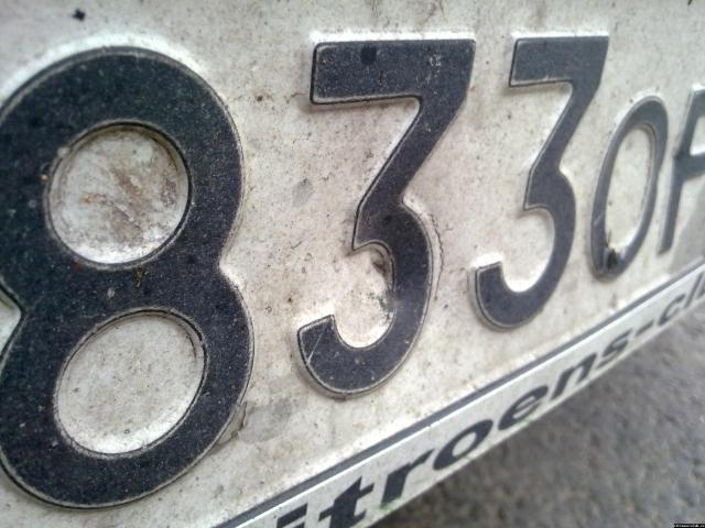

Бес Опубликовано 4 апреля, 2012 Поделиться Опубликовано 4 апреля, 2012 FreeTiller, камушки разные бывают. :dntknw: Такой - прошил бы оба радиатора насквозь. Природа мудра, и Всевышнего глаз Видит каждый наш шаг на тернистой дороге Наступает момент, когда каждый из нас У последней черты вспоминает о Боге... Ссылка на комментарий
FreeTiller Опубликовано 4 апреля, 2012 Поделиться Опубликовано 4 апреля, 2012 (изменено) Так тут и сетка никакая не спасёт!!! А вообще, Бес, где тебя так носит, что весь номер измят?)))) Изменено 4 апреля, 2012 пользователем FreeTiller Ссылка на комментарий
Бес Опубликовано 4 апреля, 2012 Поделиться Опубликовано 4 апреля, 2012 А вот и нет! :biggrin: Сетку камень не пробьет. Ну оторвет от хомутов, ну кинет её на кожух вентилятора, но радиаторы спасет. :biggrin: Природа мудра, и Всевышнего глаз Видит каждый наш шаг на тернистой дороге Наступает момент, когда каждый из нас У последней черты вспоминает о Боге... Ссылка на комментарий
FreeTiller Опубликовано 4 апреля, 2012 Поделиться Опубликовано 4 апреля, 2012 А вот и нет!... но радиаторы спасет. :biggrin: Ну если кирпич прилетит целенаправленно, конкретно в решётку, то достанется только конденсатору! Жарко в салоне будет без кондея!))) Ссылка на комментарий
