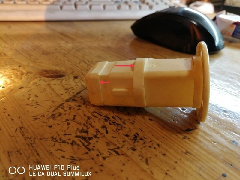

Владимир16605 Опубликовано 15 февраля, 2022 Поделиться Опубликовано 15 февраля, 2022 Мужики, доброго времени суток, можете подсказать размеры данной втулки) старая сломалась нет возможности узнать, то что именно нужно отметил стрелками, заранее спасибо Ссылка на комментарий
Igor888 Опубликовано 15 февраля, 2022 Поделиться Опубликовано 15 февраля, 2022 14 и 6 мм. Бес и Владимир16605 2 С5, 2.0 HDI, 2009, ручная Ссылка на комментарий
