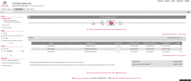

aurum3000 Опубликовано 3 апреля, 2012 Поделиться Опубликовано 3 апреля, 2012 (изменено) получается что оригинальный комплект стоит 8 692,19р. то есть разница не такая уж и большая выходит, если сравнивать с тем что предлагает viktorr, а придумывать место для еще одного экрана как то не очень хочется. посмотри пожалуйста во вложении по запчастям я ничего не пропустил (а может и вообще ошибся где :blush: )? Цены на работы тока у дилера узнавать или есть в интернете где нибудь информация? Изменено 3 апреля, 2012 пользователем aurum3000 Ссылка на комментарий
Бес Опубликовано 3 апреля, 2012 Поделиться Опубликовано 3 апреля, 2012 5404 18 это так называемый сосок. Сам датчик буква А, поскольку №4 это болт. Полтос готов отвалить? Даже если приемник только один (что-то не нашел над каждым колесом ставится или он один) - под 30 ценник. Только детали. И посмотри - в Экзисте дороже. :biggrin: Природа мудра, и Всевышнего глаз Видит каждый наш шаг на тернистой дороге Наступает момент, когда каждый из нас У последней черты вспоминает о Боге... Ссылка на комментарий
Vfirs Опубликовано 3 апреля, 2012 Поделиться Опубликовано 3 апреля, 2012 (изменено) По принципиальным схемам передатчиков 4 шт, а приемник один , плюс 1 компьютер обнаружения падения давления в шинах. P.S. Кстати передатчики могут быть 2-х фирм, SIEMENS или SCHRAEDER В existe стоимость датчика 3800 руб с доставкой, в Москве 3150 руб. Изменено 3 апреля, 2012 пользователем Vfirs Ссылка на комментарий
Бес Опубликовано 3 апреля, 2012 Поделиться Опубликовано 3 апреля, 2012 Более 30 труб. 6 деталей. + Проводочки с колодочками, монтаж, прописка... получается что оригинальный комплект стоит 8 692,19р Сам видишь - не получается. :dntknw: Природа мудра, и Всевышнего глаз Видит каждый наш шаг на тернистой дороге Наступает момент, когда каждый из нас У последней черты вспоминает о Боге... Ссылка на комментарий
aurum3000 Опубликовано 3 апреля, 2012 Поделиться Опубликовано 3 апреля, 2012 Ндя ... :sorry: Ссылка на комментарий
Бес Опубликовано 3 апреля, 2012 Поделиться Опубликовано 3 апреля, 2012 В existe стоимость датчика 3800 руб с доставкой, в Москве 3150 руб. Ну ему по-первых в Майкоп, и во-вторых... Стоила бы вся система с установкой червонец - не вопрос, а 35 или 25 - уже не важно. Природа мудра, и Всевышнего глаз Видит каждый наш шаг на тернистой дороге Наступает момент, когда каждый из нас У последней черты вспоминает о Боге... Ссылка на комментарий
