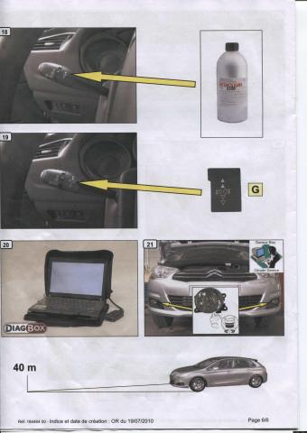

plafon777 Опубликовано 13 апреля, 2013 Поделиться Опубликовано 13 апреля, 2013 (изменено) Ребят, купил туманки с заглушками и жгутом, поставил, все воткнул, на недели к офф дилеру на активацию, только вот дилер говорит надо ручку выключателя менять, (Комплектация динамик) так ли это? Или подойдет моя ручка, она на схеме сверху. Подскажите пожалуйста. Еще ручку заказывать, или моя подойдет? Просто активировать и все??? Изменено 13 апреля, 2013 пользователем plafon777 Ссылка на комментарий

Romss Опубликовано 13 апреля, 2013 Поделиться Опубликовано 13 апреля, 2013 То есть дилеру сказать просто активируйте и все? Ничего менять не надо, все должно работать? Да. Будет работать. Один раз повернёшь - загорится задний птф, ещё раз повторишь и загорятся передние птф, это увидишь по значку появившемуся на приборке. Выключаются так-же в обратную сторону и все значки отображаются на приборке. plafon777 1 Ссылка на комментарий

plafon777 Опубликовано 14 апреля, 2013 Поделиться Опубликовано 14 апреля, 2013 plafon777 (13 Апрель 2013 - 17:40) писал: То есть дилеру сказать просто активируйте и все? Ничего менять не надо, все должно работать? Да. Будет работать. Один раз повернёшь - загорится задний птф, ещё раз повторишь и загорятся передние птф, это увидишь по значку появившемуся на приборке. Выключаются так-же в обратную сторону и все значки отображаются на приборке. Ездил к дилеру сейчас, там так убедительно говорили что надо ручку менять, что там должно быть два шлейфа, что они без ручки говорят работать не будут. Я записался на активацию, а там даже не знаю кому теперь верить. По идеи та если подготовка стоит, то и ручка должна работать, получается официалы не знают сами??? Ссылка на комментарий
Romss Опубликовано 14 апреля, 2013 Поделиться Опубликовано 14 апреля, 2013 Ездил к дилеру сейчас, там так убедительно говорили что надо ручку менять, что там должно быть два шлейфа, что они без ручки говорят работать не будут. Я записался на активацию, а там даже не знаю кому теперь верить. По идеи та если подготовка стоит, то и ручка должна работать, получается официалы не знают сами??? Дилеры ошибаются. У меня тоже динамик и всё работает как я и сказал. Если не забуду - сниму на камеру сегодня как переключатель в машине работает. Ссылка на комментарий
plafon777 Опубликовано 14 апреля, 2013 Поделиться Опубликовано 14 апреля, 2013 Дилеры ошибаются. У меня тоже динамик и всё работает как я и сказал. Если не забуду - сниму на камеру сегодня как переключатель в машине работает. Понятно. Ну значит не буду волноваться, я понял примерно как включается=) Ссылка на комментарий
Romss Опубликовано 14 апреля, 2013 Поделиться Опубликовано 14 апреля, 2013 Понятно. Ну значит не буду волноваться, я понял примерно как включается=) Вот им для подтверждения http-~~-//www.youtube.com/watch?v=YA6wyZVXl_I Ссылка на комментарий
plafon777 Опубликовано 14 апреля, 2013 Поделиться Опубликовано 14 апреля, 2013 (изменено) Вот им для подтверждения Большое спасибо=) Специально покажу менжеру это видео, а то он там при мне звонил куда то, и так уверенно говорил что надо выключатель ставить=) Развод на деньги, а может просто не нравится что я сам устанавливать буду, 750 руб стоит активация. Туманки и провода принесли по блату,(Цельнотянутые, с завода, благо в Калуге живу))))все подошло, а вот заглушки с С4 седана блин, ребя думали что они такие же))) Придется через ексист за 1700 заказывать плассмаски эти)) Изменено 14 апреля, 2013 пользователем plafon777 Ссылка на комментарий

FreeTiller Опубликовано 14 апреля, 2013 Поделиться Опубликовано 14 апреля, 2013 ... а вынесенные в трусах с завода ... Понятно всё с тобой!))) Вобщем, наклеивается на рукоятку наклейко и активируется функция у ОД! Ссылка на комментарий

plafon777 Опубликовано 17 апреля, 2013 Поделиться Опубликовано 17 апреля, 2013 Вот им для подтверждения Все, сегодня активировал. Все работает. Отдал 750 руб=) Спасибо за информацию. Официалы до последнего говорили что наврятли получится, а потом даже сами обрадывались, и сказали что бывают и такие на которых надо менять выключалку))))) Ссылка на комментарий
