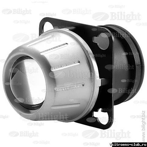

mrRoman Опубликовано 5 сентября, 2012 Поделиться Опубликовано 5 сентября, 2012 (изменено) http://citroens-club.ru/forum/uploads/imgs/thumb_pre_1346867835__pict19400b_lrg.jpg как то так. Даже если не пару, а одну, покупать заглушку не охота. например такие Это я все для примера. Почему бы и нет? или пару противотуманок и светодиодную ленту как нибудь обыграть. Изменено 5 сентября, 2012 пользователем mrRoman Ссылка на комментарий
FreeTiller Опубликовано 5 сентября, 2012 Поделиться Опубликовано 5 сентября, 2012 (изменено) В 05.09.2012 в 17:59, 'mrRoman' сказал: а одну, покупать заглушку не охота. Если родные, то в комплекте есть уже заглушки. Писал об этом. Две маленькие в паре залезут, сначала одна, поодаль другая, если на одном кронштейне.Толку вот от таких маленьких никакого! "Рыбий глаз"!) Изменено 5 сентября, 2012 пользователем FreeTiller Ссылка на комментарий

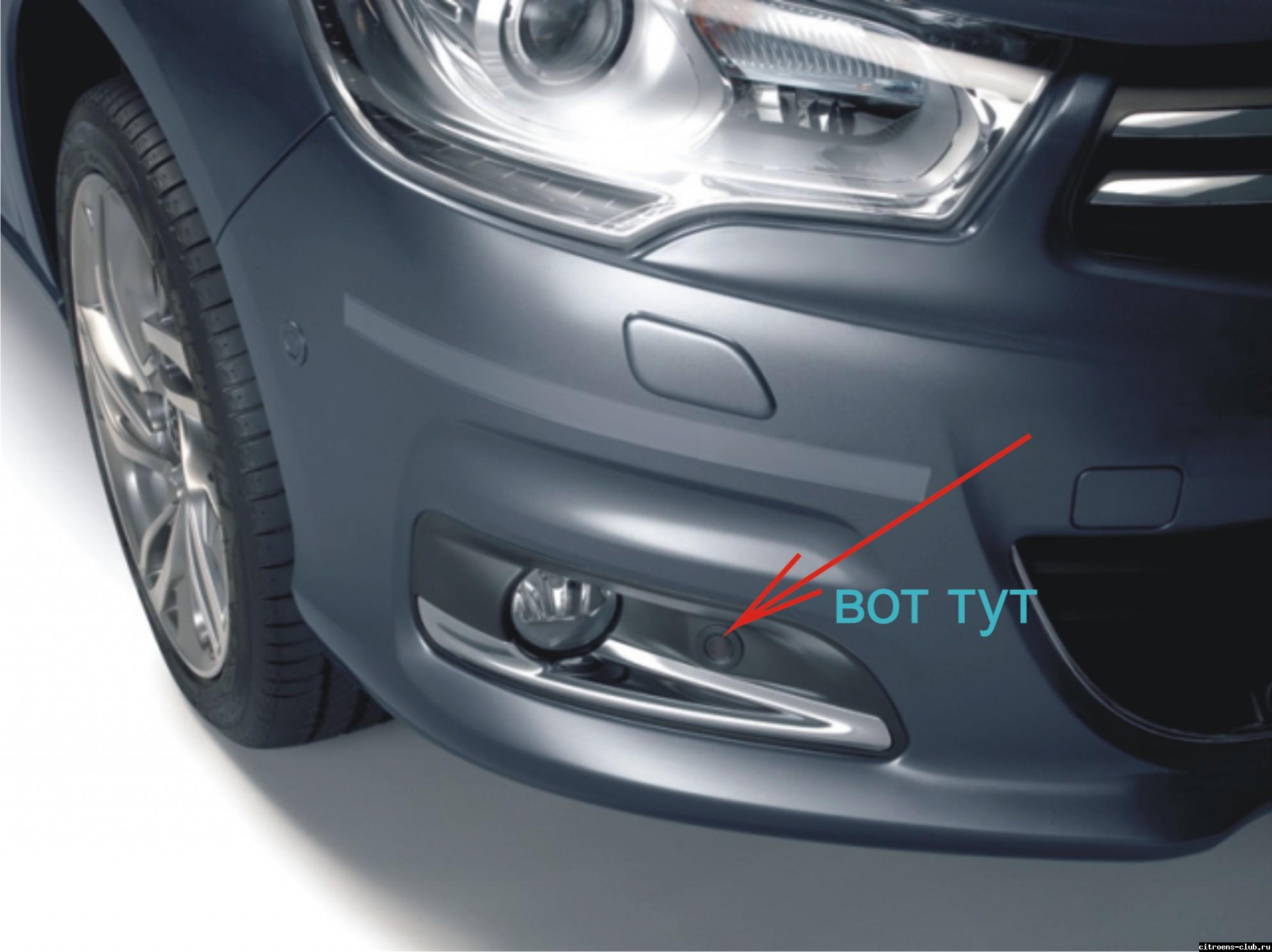

agneshka26 Опубликовано 3 апреля, 2013 Поделиться Опубликовано 3 апреля, 2013 Здравствуйте! Внимательно перечитала темы про установку ПТФ на Динамик (и ещё просмотрела журнал Альберта на Drive2.ru), но так и не поняла-нужно ли снимать бампер для того чтобы просунуть жгут от одной фары к другой? Или можно изловчиться и обойтись подсовыванием-пропихиванием? К сожалению, никто не выложил подробных фото. Муж вообще против установки ПТФ. Говорит-заплатишь кучу денег, а "они там", ОД, то есть-нашуруют, раскурочат всю электрику, сломают чего-нибудь пока будут собирать-разбирать бампер.. Как быть-то мне.. Уж дошла до того, что сама, наверное, полезу ставить..))))))) У меня Динамик с пакетом Аудио.., т.е. есть БК. И еще вопрос, к специалистам.. Если покупать набор ПТФ, на офиц. сайте в разделе Аксессуары непонятно, но вроде они идут с хромированным элементом? Или нет? Или если я, допустим, не хочу хром.деталь в накладке, то это другой набор? Или придется набор комплектовать-все детали заказывать отдельно? Я так поняла, что в наборе ПТФ с хром-накладкой есть отверстия под датчики парктроника, которого у меня нет, в таком случае подойдет ли мне такой набор для Динамика? (Если я все эти вопросы задам по телефону ОД меня наверное примут за ненормальную.. Помогите пожалуйста..! Заранее благодарю за ответы. Ссылка на комментарий
FreeTiller Опубликовано 3 апреля, 2013 Поделиться Опубликовано 3 апреля, 2013 (изменено) В 03.04.2013 в 12:34, 'agneshka26' сказал: Здравствуйте! Внимательно перечитала темы про установку ПТФ на Динамик (и ещё просмотрела журнал Альберта на Drive2.ru),..... Помогите пожалуйста..! Заранее благодарю за ответы. Брррр, давай понемногу!))) Если работы производить самолично, то .... провод под ПТФ прокладывается легко и без снятия бампера, для этого достаточно снять нижнюю пластиковую защиту. В набор входят сами ПТФ, жгут с разъёмами, накладки ПТФ без хрома! Датчики под парктроники ставятся в задний бампер, но это уже другая песня! :hi: Если вопросов много, пиши в личку, отвечу. Изменено 3 апреля, 2013 пользователем FreeTiller Ссылка на комментарий
agneshka26 Опубликовано 3 апреля, 2013 Поделиться Опубликовано 3 апреля, 2013 под датчиками имела ввиду вот эту штуку На оф. сайте ведь предлагают комплект с хромом. Или на Динамик недопустимо? Ссылка на комментарий
FreeTiller Опубликовано 4 апреля, 2013 Поделиться Опубликовано 4 апреля, 2013 В 03.04.2013 в 19:30, 'agneshka26' сказал: На оф. сайте ведь предлагают комплект с хромом. Или на Динамик недопустимо? Допустимо. Ответил в личку. Ссылка на комментарий
