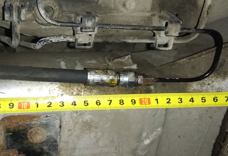

NosNitrous Опубликовано 30 июля, 2019 Поделиться Опубликовано 30 июля, 2019 И то и др. - локальный ремонт. А что за рукав? Может удлинить рукав? И трубки наращивать не потребуется. Ссылка на комментарий
Radiopulsar Опубликовано 30 июля, 2019 Поделиться Опубликовано 30 июля, 2019 8 минут назад, NosNitrous сказал: И то и др. - локальный ремонт. А что за рукав? Может удлинить рукав? И трубки наращивать не потребуется. Эту трубку не заменить и не отремонтировать без полного демонтажа. Хотя подозреваю, что Вы и Ruz разный смысл вкладываете в понятие локальности ремонта. И еще раз повторюсь, что речь не о магистральной трубке и не о "последней миле" магистральной трубки, а именно о подводящей трубке гидроцилиндра, там ни о каком наращивании и речи не может идти. Кстати, большинство попыток ее восстановления все равно заканчивались заменой. MityaSVR 1 С5 EW10J4, МКПП BE4J продан, самые теплые воспоминания. С5 X7 EW10A, АКПП AL4 Ссылка на комментарий
MityaSVR Опубликовано 30 июля, 2019 Поделиться Опубликовано 30 июля, 2019 Конечно не магистраль! Неправильное слово применил, просто когда её вытаскивал она очень длинной показалась :). И никаких заплаток, снимать её к хренам и всё! Если течёт по опрессовке, а сама ещё не гнилая - переобжать новым шлангом и на место поставить с новым болтом с шестигранной башкой. Нахрена там этот torx, который не открутить... Radiopulsar 1 Ссылка на комментарий
NosNitrous Опубликовано 30 июля, 2019 Поделиться Опубликовано 30 июля, 2019 Так эта трубка низкого давления? Не магистраль подвески? Тогда и цена не д.б. запредельной... Ссылка на комментарий
Radiopulsar Опубликовано 30 июля, 2019 Поделиться Опубликовано 30 июля, 2019 Это трубка высокого давления от регулятора жесткости до гидростойки. 5270VG, например. MityaSVR 1 С5 EW10J4, МКПП BE4J продан, самые теплые воспоминания. С5 X7 EW10A, АКПП AL4 Ссылка на комментарий
MityaSVR Опубликовано 30 июля, 2019 Поделиться Опубликовано 30 июля, 2019 Она или сгнивает (редко) или переламывается рядом с этим болтом или начинает течь опрессовка рядом с гибкой частью. Первое не лечится, второе - приварка аргоном к крепежной пластине (трещина появляется на стыке), третий случай лечится обжимкой нового шланга в любой конторе шлангов высокого давления (где гидравликой занимаются). Самое радикальное, но и самое дорогое - просто установка новой детали (лучше сразу обварить, как для второго случая, если предполагается эксплуатация при -25 и ниже) Ссылка на комментарий

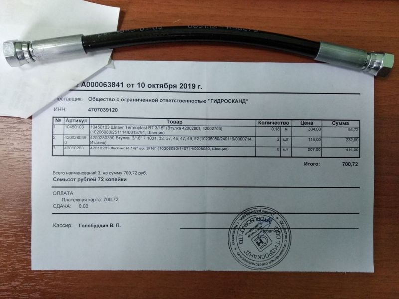

Platon Опубликовано 15 октября, 2019 Поделиться Опубликовано 15 октября, 2019 В 15.02.2019 в 15:16, Platon сказал: И про Гидросканд: надо ехать и на месте разговаривать с людьми. Интернетом и всякими онлайн-каталогами пользуются далеко не все, а с учетом того, какой контингент обращается в подобные ремонтные мастерские, то и вообще они (каталоги) не нужны. Про 5270VP Повторю фотографии: Чек выкладываю для понимания того, какие компоненты нужны. пс. Прошло полтора года - нареканий по этой схеме соединения нет. Прошло 2 года и трубочка потекла. Не сильно, только в 4-м положении подвески. Утечка из-под вальцовки шланга. Возможно, всему виной коррозия оплетки. исходя из этого предположения на этот раз сделал шланг из пластикового рукава. Буду наблюдать. sparks1967 1 Есть: Xantia II Exclusive 2.0-16V, МКПП BE3 (была AL4), ГА-II; C5(X7) 2.0-16V, МКПП BE4N, ГА-III+ Были: АЗЛК-21412, Ауди-100 Авант Ссылка на комментарий

Platon Опубликовано 16 октября, 2019 Поделиться Опубликовано 16 октября, 2019 21 минуту назад, NosNitrous сказал: Но кто обрежет и развальцует стальную магистральную трубку? Вальцеватель не нужен. Это соединение на цанговых зажимах. И болгарка не обязательна. Есть: Xantia II Exclusive 2.0-16V, МКПП BE3 (была AL4), ГА-II; C5(X7) 2.0-16V, МКПП BE4N, ГА-III+ Были: АЗЛК-21412, Ауди-100 Авант Ссылка на комментарий

Platon Опубликовано 16 октября, 2019 Поделиться Опубликовано 16 октября, 2019 3 часа назад, oleg_klm сказал: Как раз обязательна, в мане на эти зажимы четко прописано: резать болгаркой, не труборезом. Олег, предполагается, что срез трубки должен быть идеальным. Достичь этого можно используя болгарку. Хотя, доработав напильником, трубку можно хоть пополам перегнутую обточить. Есть: Xantia II Exclusive 2.0-16V, МКПП BE3 (была AL4), ГА-II; C5(X7) 2.0-16V, МКПП BE4N, ГА-III+ Были: АЗЛК-21412, Ауди-100 Авант Ссылка на комментарий
