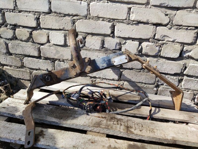

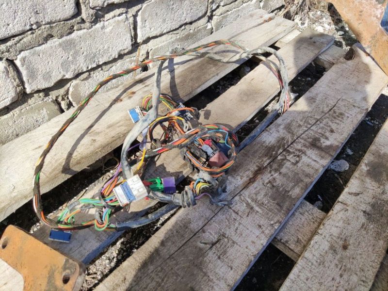

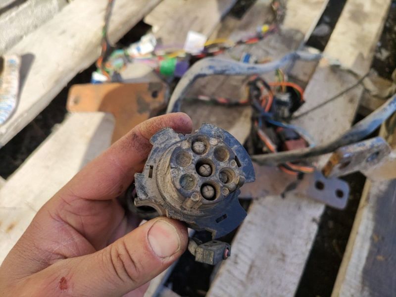

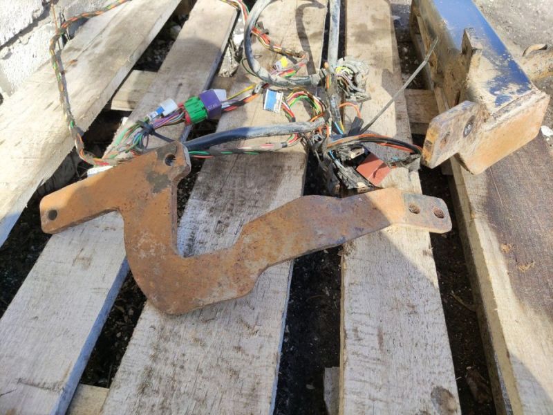

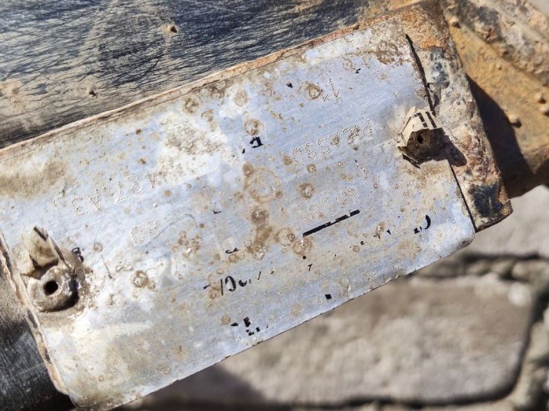

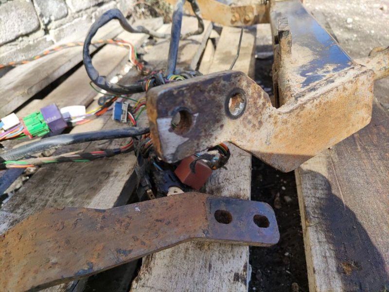

Antonj Опубликовано 15 апреля, 2021 Поделиться Опубликовано 15 апреля, 2021 Добрый день, хочу приобрести фаркоп с разбора на xara picasso, подскажите, как восстановить на него документы? Ссылка на комментарий
Бес Опубликовано 15 апреля, 2021 Поделиться Опубликовано 15 апреля, 2021 Какие документы? Природа мудра, и Всевышнего глаз Видит каждый наш шаг на тернистой дороге Наступает момент, когда каждый из нас У последней черты вспоминает о Боге... Ссылка на комментарий
Олегович Опубликовано 15 апреля, 2021 Поделиться Опубликовано 15 апреля, 2021 Через конторы у которых есть *Лицензия на установку* - заказ-наряд на установку - лицензия конторы на установку - сертификат РТ на данный фаркоп (найти в интернете) XP 2008г.в.; TU5JP4; ручная КПП. ЮВАО Ссылка на комментарий
Antonj Опубликовано 15 апреля, 2021 Поделиться Опубликовано 15 апреля, 2021 @Олегович Добрый вечер, контора есть, а вот сертификата нет, как его найти в интернете. Фаркоп вроде как штатный, снят с такой же машины Ссылка на комментарий
