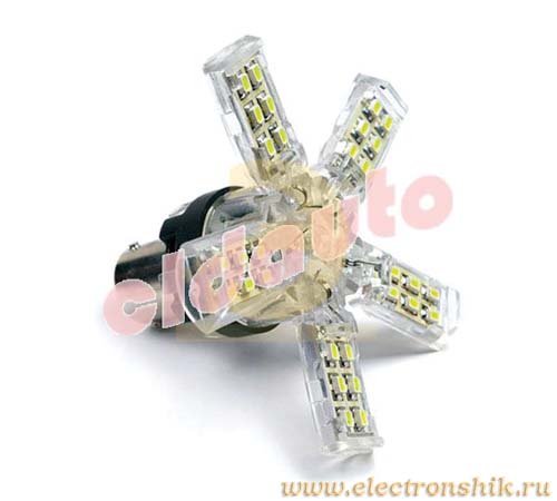

CHEFGTN Опубликовано 14 марта, 2013 Поделиться Опубликовано 14 марта, 2013 Нашел вот такой девайс http://www.electronshik.ru/img/500/883589.jpg Ссылка на комментарий
Саломон Опубликовано 14 марта, 2013 Поделиться Опубликовано 14 марта, 2013 вот такие интересно попробовать... Ссылка на комментарий
jonnkis Опубликовано 14 марта, 2013 Поделиться Опубликовано 14 марта, 2013 Нашел вот такой девайс http://www.electrons.../500/883589.jpg Сначала подумал, что не воткнуть такую широкую лампу, а там оказывается лепестки на пружинах... китайцы молодцы!!!! нужно поискать! Ссылка на комментарий
