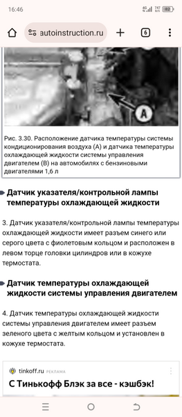

alex1337 Опубликовано 26 октября, 2023 Поделиться Опубликовано 26 октября, 2023 Всем привет. Стала плохо, нехотя, заводиться на горячую, заводится аж будто с каким то грохотом и детоном, нужно покрутить стартером секунд 5-10. На холодную с пол пинка заводится. + повышенные холостые (1100), иногда падают до 800 обычных. Почитал в интернете что если умирает датчик температуры охлаждайки то такое может быть. Подскажите пожалуйста, там их вроде несколько, один на приборную а другая в мозги, так вот, где находится, и какой именно мне менять? Ксара дорест 1.8i. Вин VF7N0LFXF36092359 . Пытался сам найти по каталогам но что то буксую, может кто знает 😃 Ссылка на комментарий
alex1337 Опубликовано 26 октября, 2023 Поделиться Опубликовано 26 октября, 2023 Нашел артикул 1920 K9 Ссылка на комментарий
