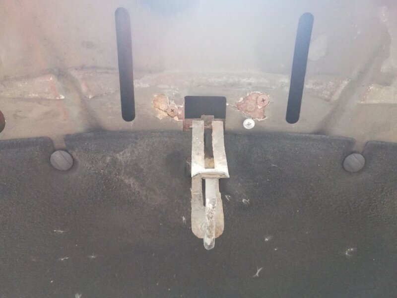

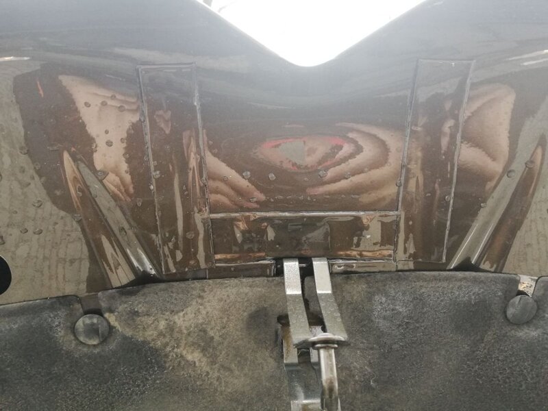

Бес Опубликовано 5 октября, 2022 Поделиться Опубликовано 5 октября, 2022 14 часов назад, paolo145 сказал: Потому что отзывная по устранению неисправности замка капота (обклеивают замок какой-то пленкой). На входящих в кампанию автомобилях крепление троса замка на обшивке капота может оказаться недостаточным для нормальной эксплуатации. Производитель просит провести проверку и установить защиту, которая препятствует коррозии и обеспечивает надежное крепление троса замка капота к обшивке капота. В очень редких случаях потребуется замена капота Где тут написано про замок? Крепление троса. Где тут написано капот только по гарантии? В очень редких случаях потребуется замена капота. Запасные части. Реферанс Максимальное количество Описание Упаковка 1622719680 1 (при необходимости) Комплект самоклеящихся элементов 1 9822719680 ИЛИ 1(при необходимости) Капот (автомобили C4(B7) / DS4 до рестайлинга) 1 9822719780 1(при необходимости) Капот (автомобили C4(B7) / DS4 после рестайлинга) 1 8666 AS 1(при необходимости) Монограмма для DS4 до рестайлинга 1 ИЛИ 9813240380 1(при необходимости) Монограмма для DS4 после рестайлинг Где тут написанол про замок? Отзывная NUH. ВИН есть под рукой? Природа мудра, и Всевышнего глаз Видит каждый наш шаг на тернистой дороге Наступает момент, когда каждый из нас У последней черты вспоминает о Боге... Ссылка на комментарий
paolo145 Опубликовано 5 октября, 2022 Поделиться Опубликовано 5 октября, 2022 7 часов назад, Бес сказал: Где тут написано про замок? Крепление троса Да плевать чего там написано, суть в том, что отзывная не по капотам (по причине облезшей кромки). капоты меняют только тогда, судя по отзывам владельцев кому заменили, только когда капот изнутри уже дырами пошел на месте стыковки замка и самого капота. Возможно, эта часть называется креплением троса, а не замком, я на фото показал выше какой части речь. Ссылка на комментарий
Бес Опубликовано 5 октября, 2022 Поделиться Опубликовано 5 октября, 2022 @paolo145 признаЮ, не кромка. Но и не по замку капота )) Решение о замене принимается в каждом случае индивидуально. P.S. нашел на просторах инета.. NUH_ru_RU.pdf paolo145 1 Природа мудра, и Всевышнего глаз Видит каждый наш шаг на тернистой дороге Наступает момент, когда каждый из нас У последней черты вспоминает о Боге... Ссылка на комментарий
paolo145 Опубликовано 5 октября, 2022 Поделиться Опубликовано 5 октября, 2022 Интересный документ, теперь мне окончательно понятно, что меняют исключительно при таких случаях: Точнее меняли. Как оно после 24.02.22 кто знает. кто знает как заставить там сгнить ккапот?) Ссылка на комментарий

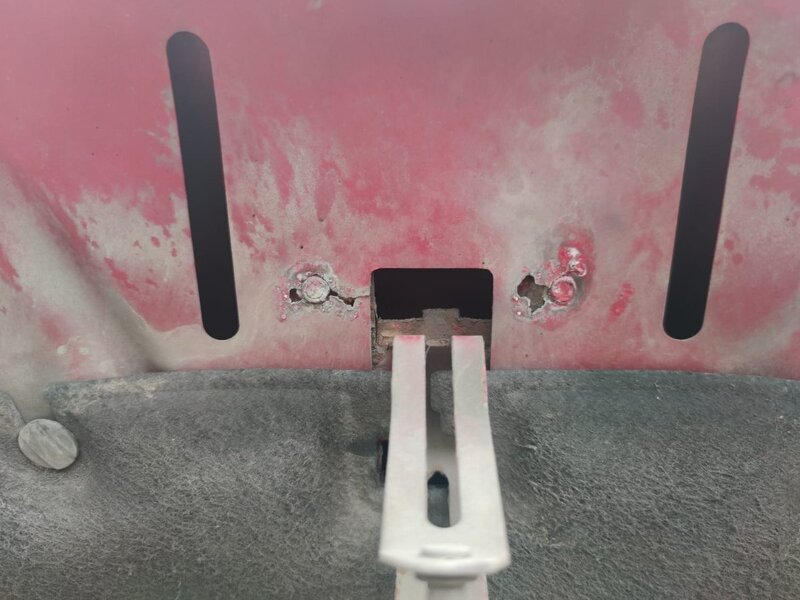

Russus Опубликовано 9 октября, 2022 Поделиться Опубликовано 9 октября, 2022 @Бес долбанный автомир нихрена не сделал. да и проблемы начались после 6 лет эксплуатации @paolo145 да, именно вот так и выглядит, даже ещё хуже. Саморезами прихватил)))) Karamba! Ссылка на комментарий
paolo145 Опубликовано 9 октября, 2022 Поделиться Опубликовано 9 октября, 2022 6 часов назад, Russus сказал: да, именно вот так и выглядит, даже ещё хуже. В Аароне говорят меняли нормально капоты с таким, можно съездить. Правда во саморезы хз, как к тому отнесутся) Ссылка на комментарий
Russus Опубликовано 13 октября, 2022 Поделиться Опубликовано 13 октября, 2022 @paolo145 У меня 2012 год, что-то сомневаюсь, что они возьмутся что-то делать. ДА и замена будет на сталь. Karamba! Ссылка на комментарий
paolo145 Опубликовано 13 октября, 2022 Поделиться Опубликовано 13 октября, 2022 3 часа назад, Russus сказал: У меня 2012 год Без разницы, год не имеет значения при этой отзывной. Главное, чтобы vin был в списке. 3 часа назад, Russus сказал: ДА и замена будет на сталь. Оригинал только алюминий на хэтчи. Я бы съездил, если бы у меня такие дыры были, потому как производитель в документе прямо указывает, что в случае сквозной коррозии - замена капота. Ссылка на комментарий

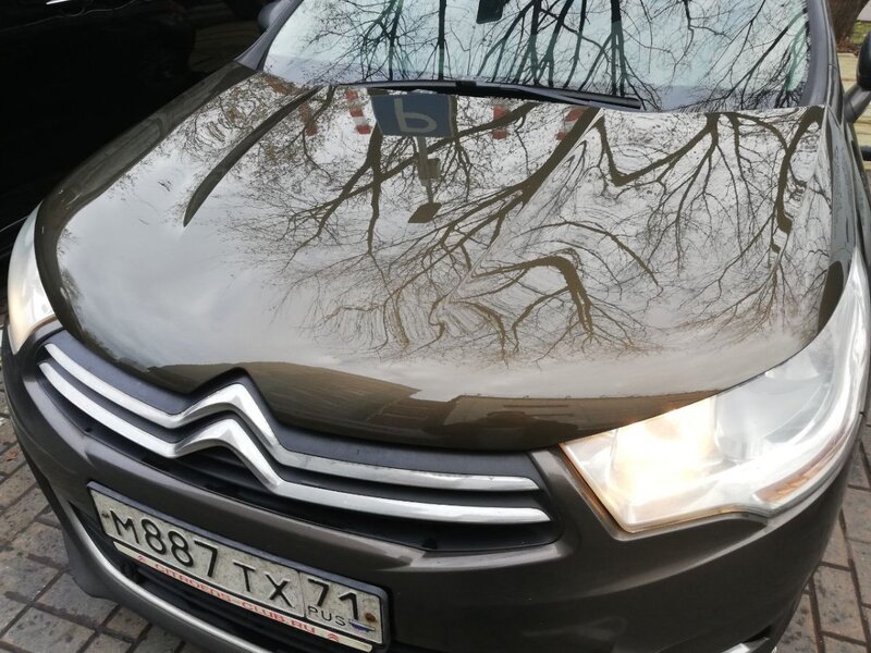

Russus Опубликовано 10 ноября, 2022 Поделиться Опубликовано 10 ноября, 2022 @paolo145 сегодня забрал. paolo145, Алeкс и Бес 2 1 Karamba! Ссылка на комментарий
Алeкс Опубликовано 10 ноября, 2022 Поделиться Опубликовано 10 ноября, 2022 Главное, теперь, чтобы краска держалась, а то одну проблему решил, а другая вылезти может) А что это так фары помутнели или просто фото так получилось? Ссылка на комментарий
Russus Опубликовано 10 ноября, 2022 Поделиться Опубликовано 10 ноября, 2022 @Алeкс ну 10 лет фарам, пробег на 80% по трассе)) я как-то поленился бронепленку клеить. Но в целом они в нормальном состоянии, видимо да, фотография такая. Насчет краски - все равно она у меня по краю отслаивалась до металла (( Karamba! Ссылка на комментарий
Алeкс Опубликовано 10 ноября, 2022 Поделиться Опубликовано 10 ноября, 2022 Так щас уже не так красят, кусками не будет отходить) в угоду экологии сущие микроны. Ссылка на комментарий
paolo145 Опубликовано 10 ноября, 2022 Поделиться Опубликовано 10 ноября, 2022 22 минуты назад, Алeкс сказал: в угоду экологии сущие микроны. так уже в 11 году красили экологическими красками. 42 минуты назад, Russus сказал: сегодня забрал. класс! Ссылка на комментарий
