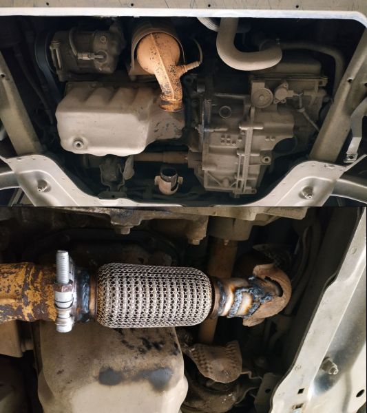

mordvin85 Опубликовано 30 марта, 2019 Поделиться Опубликовано 30 марта, 2019 Подскажите, пожалуйста. Прогорела гофра глушителя уже давно, решил поменять. Если кто менял, подскажите размер. На соседних ресурсах, вроде ставят 55X200, 50X200. Может оба подходят. С4-2012-ЕР6С. Ссылка на комментарий

mdma Опубликовано 6 июля, 2019 Поделиться Опубликовано 6 июля, 2019 В 30.03.2019 в 12:07, mordvin85 сказал: Подскажите, пожалуйста. Прогорела гофра глушителя уже давно, решил поменять. Если кто менял, подскажите размер. На соседних ресурсах, вроде ставят 55X200, 50X200. Может оба подходят. С4-2012-ЕР6С. Присоединяюсь, сегодня подняли машину на подъемнике - а она туда-сюда ходит да вокруг своей оси прокручивается. Сказал что тупо надо на рынке подобрать новую и вварить - так ли это? С4 Grand Picasso - > С-Сrosser -> C4 II (B7) + Jumper Ссылка на комментарий

mordvin85 Опубликовано 8 июля, 2019 Поделиться Опубликовано 8 июля, 2019 В 06.07.2019 в 15:20, mdma сказал: Присоединяюсь, сегодня подняли машину на подъемнике - а она туда-сюда ходит да вокруг своей оси прокручивается. Сказал что тупо надо на рынке подобрать новую и вварить - так ли это? Вот размер 55X200. Заказывал в емексе, код детали 55X200OEM. Бери еще хомут, 1713.66. Бес 1 Ссылка на комментарий
mdma Опубликовано 8 июля, 2019 Поделиться Опубликовано 8 июля, 2019 1 час назад, mordvin85 сказал: Вот размер 55X200. Заказывал в емексе, код детали 55X200OEM. Бери еще хомут, 1713.66. Спасибо за номерки, на апексе https://apex.ru/autoparts/FORTLUFT/55X200OEM?ms=1 этот артикул стоит 1460, но есть много аналогов, от 350р. Из всего списка только о bosal слышал, остальное по названию нонейм какой то :) Хомут на 50 получается или на 55? Нужен один или два (в том плане что наверное для замены снимают полностью ПРИЕМНАЯ ТРУБА ВЫП. СИСТЕМЫ (1706.V0), а значит откручивают два хомута? С4 Grand Picasso - > С-Сrosser -> C4 II (B7) + Jumper Ссылка на комментарий
mordvin85 Опубликовано 8 июля, 2019 Поделиться Опубликовано 8 июля, 2019 1 час назад, mdma сказал: Спасибо за номерки, на апексе https://apex.ru/autoparts/FORTLUFT/55X200OEM?ms=1 этот артикул стоит 1460, но есть много аналогов, от 350р. Из всего списка только о bosal слышал, остальное по названию нонейм какой то ? Хомут на 50 получается или на 55? Нужен один или два (в том плане что наверное для замены снимают полностью ПРИЕМНАЯ ТРУБА ВЫП. СИСТЕМЫ (1706.V0), а значит откручивают два хомута? Вы правы, там два хомута. Один в поряде, другой ржавый пи..ц. Для подстраховки можете два хомута взять. По комментам которые люди пишут, данная гофра является оптимальной. На 3-5 лет должно хватить. В емексе брал за 1000р, хомут 350р. Хомут универсальный, все равно какую гофру будете ставить. Ссылка на комментарий
mdma Опубликовано 15 июля, 2019 Поделиться Опубликовано 15 июля, 2019 Опыт по гофре: 55*200 оказалась очень большой по диаметру, у нас там 40 труба, поставили что оказалось в сервисе - кажется 45*165 (можно ставить подлиннее, но выбора не было, приварили вставку-удлиннитель). Хомут пригодился. Варили на машине. С4 Grand Picasso - > С-Сrosser -> C4 II (B7) + Jumper Ссылка на комментарий

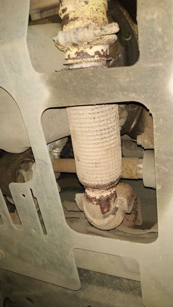

Vyqtor6922 Опубликовано 19 января, 2021 Поделиться Опубликовано 19 января, 2021 Всем привет , тут как-то писали про гофру , дак я тоже поменял (в середине прогорела) , поставил 50/200 , хомуты родные сохранились , да ещё начал с замены прокладок теплообменника масленного фильтра , замена масла (Eni 5w30) замена антифриза ( феликс) . Но как-то всё-равно шумновато при разгоне , думал после замены гофры будет тишина , аннет рычание осталось , да ещё каталик вырезан , хотя пишут , кто вырезал, что остаётся без изменений звук , тока выхлоп вонючей . Ссылка на комментарий
ZIGGY Опубликовано 19 января, 2021 Поделиться Опубликовано 19 января, 2021 Без катала звук громче и резонирует на оборотах. Подбор автомобилей Peugeot\Citroen, подробности "Понакупят шнурков по объявлению, а пользоваться не умеют!" © Enzo С4-С5-С6-С4P-5008 Ссылка на комментарий
