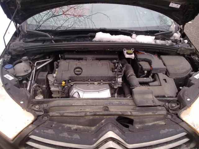

Бес Опубликовано 25 ноября, 2012 Поделиться Опубликовано 25 ноября, 2012 Отрезать штеккер прикуривателя (а можно запараллелить) и к нему прицепить хвост в виде проводов подлиньше, к ним крокодилы, чтобы можно было всю машину обойти не отключаясь от АКБ. Природа мудра, и Всевышнего глаз Видит каждый наш шаг на тернистой дороге Наступает момент, когда каждый из нас У последней черты вспоминает о Боге... Ссылка на комментарий
Clepsidra Опубликовано 25 ноября, 2012 Поделиться Опубликовано 25 ноября, 2012 (изменено) Степ, я про аккамуль. Там до второй клеммы как подлезть аккуратно, но быстро? Не внимательно прочла....:blush:/> Но муж... так заморачиваться не будет :nea:/>, а я электричества боюсь:skull:/> Самый оптимальный был бы путь - на клеммы кинул и пылесось, по моему разумению, а так... Ему проще предик поменять.:yes:/> Ну что с вами, любимыми мужчинами, делать?:tease:/> Изменено 25 ноября, 2012 пользователем Clepsidra Ошибки, это часть расплаты за наполненную событиями жизнь. "Вы по-прежнему стройны, как клепсидра, но песок уже почти весь внизу." Боб Хоуп" ...Слово — не воробей... Всё не воробей, кроме воробья.." Ссылка на комментарий
Бес Опубликовано 25 ноября, 2012 Поделиться Опубликовано 25 ноября, 2012 Болт круглый сразу за левой фарой спецом для этого. Масса (минус) с него. :dntknw: Ща фото найду. Вот он. "Прикуривают" машину тоже через него. :blush2: Не внимательно прочла..../ Поздно - я уже ответил . :lol: Clepsidra 1 Природа мудра, и Всевышнего глаз Видит каждый наш шаг на тернистой дороге Наступает момент, когда каждый из нас У последней черты вспоминает о Боге... Ссылка на комментарий

Clepsidra Опубликовано 25 ноября, 2012 Поделиться Опубликовано 25 ноября, 2012 Степа, это песня!!!:dance:/> Вот я "колхоз":fool:/>, так на самом деле все просто. Ни когда не задавалась вопросом где масса, т.к. считала, что она "припрятана" за аккамулем.:blush2:/>, а спецом по форуму не искала. Вот я сегодня мужа уем.:yes2:/>:biggrin:/>. :tnx_smile:/> Ошибки, это часть расплаты за наполненную событиями жизнь. "Вы по-прежнему стройны, как клепсидра, но песок уже почти весь внизу." Боб Хоуп" ...Слово — не воробей... Всё не воробей, кроме воробья.." Ссылка на комментарий

migmg Опубликовано 26 ноября, 2012 Поделиться Опубликовано 26 ноября, 2012 :facepalm:/> Болт круглый сразу за левой фарой спецом для этого. Масса (минус) с него. :dntknw:/> Ща фото найду. Вот он. "Прикуривают" машину тоже через него. :blush2:/> А я после того как скормил один предохранитель компрессору, приделал крокодилы и цепляю за РЫМ ( за котрый поднимают) на двигателе. И контакт надежнее и крокодил лучше держится. Ссылка на комментарий
