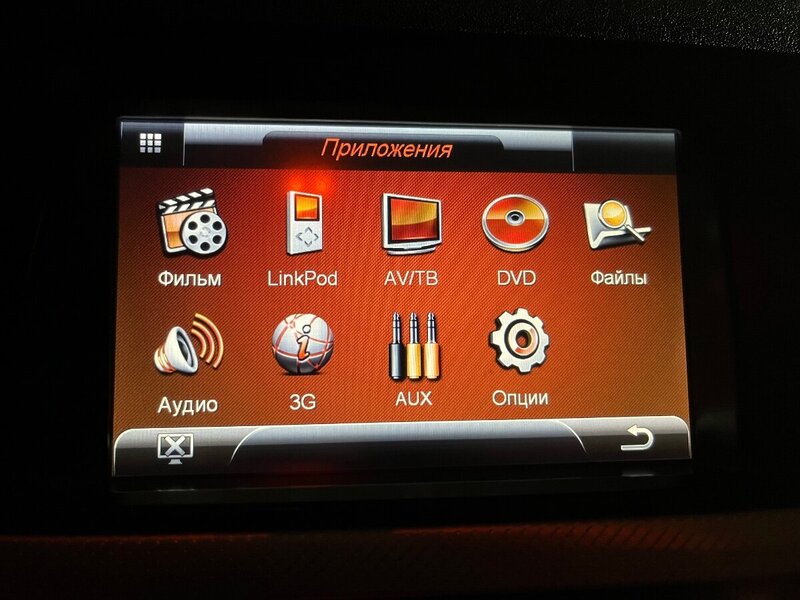

DRX88 Опубликовано 27 ноября, 2022 Поделиться Опубликовано 27 ноября, 2022 Всем доброго дня. Прочитал почти всю тему, но подобной проблемы не нашёл. Купил citroen с установленной (видимо ещё дилером) магнитолой IntroCHR. Как магнитола работает мне вполне понятно. Надо только разобраться с навигацией (кто-то спионерил карточку с программой)ю но беспокоит меня другая проблема. В магнитоле есть функция LinkPod, и в бардачке 30-пиновый кабель для iPod. Пробовал подключать iPod Classic и iPhone 4S. Оба определяются, показывают медиатеку и название треков, но уровень громкости с них очень низкий почему-то. Не более 5% от нормальной громкости. Кто-нибудь сталкивался с таким? Ссылка на комментарий
frog2050 Опубликовано 27 ноября, 2022 Поделиться Опубликовано 27 ноября, 2022 Не помню уже подробностей, но начальная регулировка громкости была где то толи в ТВ тюнере, толи в ДВД плеере. Попробуйте там потыкать в разные менюшки. А ещё в самом плеере громкостью поиграйтесь. Бес и DRX88 2 Есть Lexia/DiagBox 7.83, могу помочь в выходные, район Бутово. — Хочу, чтобы у меня была роскошная шуба, в которой я бы могла ходить и летом и зимой! – воскликнула женщина. И превратилась в лисицу! Точнее нужно формулировать свои желания Ссылка на комментарий
DRX88 Опубликовано 28 ноября, 2022 Поделиться Опубликовано 28 ноября, 2022 @frog2050 Спасибо за совет! К сожалению, ничего не смог найти. В настройках аудио ничего подобного нет. В DVD и TV/AV тоже ничего похожего. Может эти настройки в каком-нибудь инженерном меню? Ссылка на комментарий

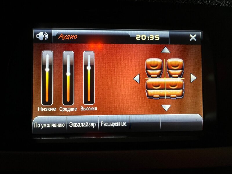

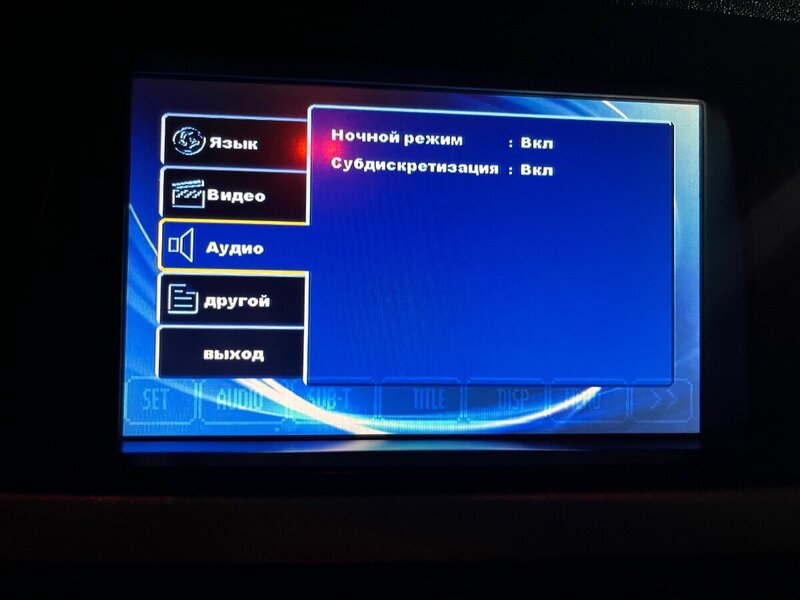

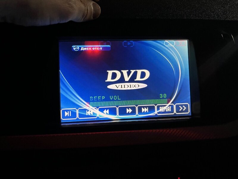

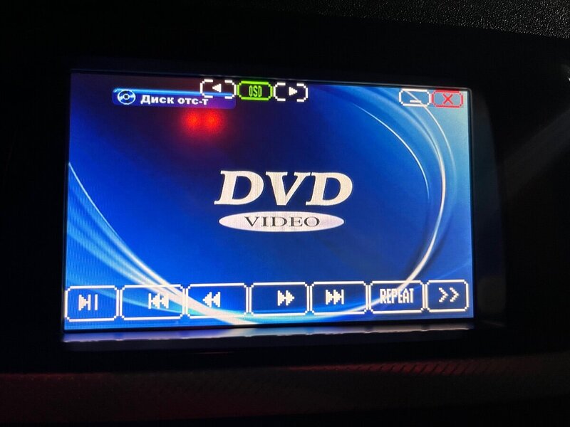

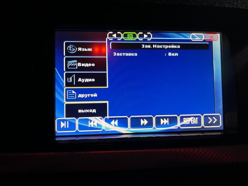

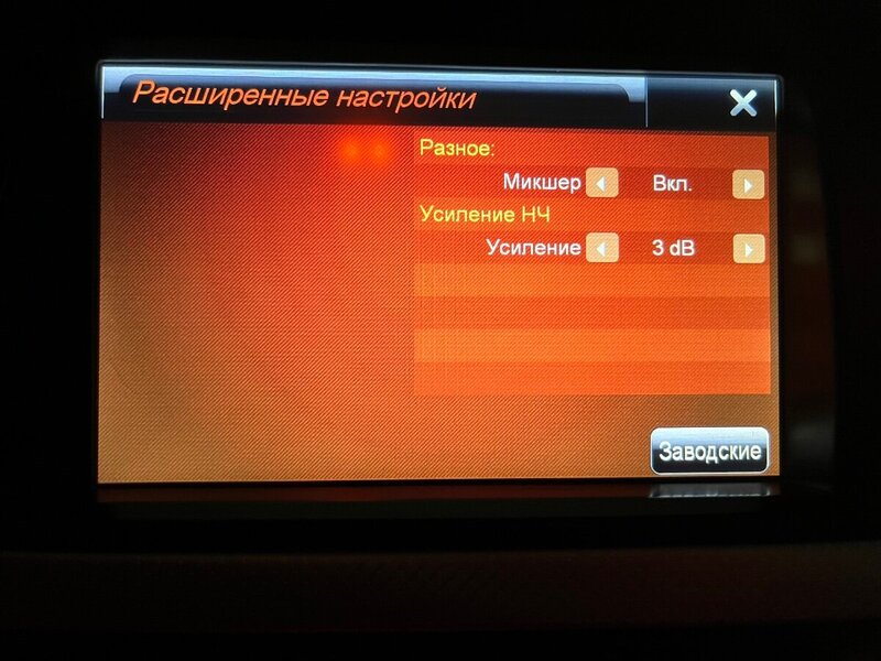

frog2050 Опубликовано 29 ноября, 2022 Поделиться Опубликовано 29 ноября, 2022 Я уже и не помню, как это было. Я кажись в 2014 или 2015 продал это ГУ. С тех потшибника много чего изменилось. Если все менюшки скините, может вспомню где это было. Но вроде бы в самом плеере типа DVD Настройки на столько не очивидная, что в большинстве народу туда и не тыкалась. Фото экрана плеера айпода покажите. Есть Lexia/DiagBox 7.83, могу помочь в выходные, район Бутово. — Хочу, чтобы у меня была роскошная шуба, в которой я бы могла ходить и летом и зимой! – воскликнула женщина. И превратилась в лисицу! Точнее нужно формулировать свои желания Ссылка на комментарий
DRX88 Опубликовано 30 ноября, 2022 Поделиться Опубликовано 30 ноября, 2022 В 29.11.2022 в 13:14, frog2050 сказал: Если все менюшки скините, может вспомню где это было. Но вроде бы в самом плеере типа DVD Настройки на столько не очивидная, что в большинстве народу туда и не тыкалась. Фото экрана плеера айпода покажите. На экране iPod отображается только надпись "iPod можно отсоединить". Это норма, он так всегда пишет, будучи подключенным к автомобильным аудиосистемам. Экраны пофоткал все, но ничего, даже капельку похожего на искомую настройку, не нашёл. Ссылка на комментарий
