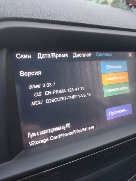

Lexy2 Опубликовано 18 сентября, 2019 Поделиться Опубликовано 18 сентября, 2019 @ioan Прошивка рады в зависимости от железа. Есть Shell, OS и MCU. Shell, в принципе, любой подойдёт, OS 1.73 последняя и работает, только памяти навигатору не всегда хватает, а MCU есть линейки 3.12, 6.12, 6.16 и 7.x, в зависимости от радио в магнитоле и аудио в машине. Ссылка на комментарий
frog2050 Опубликовано 18 сентября, 2019 Поделиться Опубликовано 18 сентября, 2019 А оперативки сколько в железке ? Если 128м - то действительно 1.73 максимально доступная. А вот если 256м - то есть 1.80 Про MCU - лучше не менять, если нет той что сейчас стоит на ГУ, может оказаться , что установленная самая лучшая была. Есть Lexia/DiagBox 7.83, могу помочь в выходные, район Бутово. — Хочу, чтобы у меня была роскошная шуба, в которой я бы могла ходить и летом и зимой! – воскликнула женщина. И превратилась в лисицу! Точнее нужно формулировать свои желания Ссылка на комментарий
Lexy2 Опубликовано 18 сентября, 2019 Поделиться Опубликовано 18 сентября, 2019 В CHR-6145 128. Это для C4L 256, забыл номер модели (2694?) Ссылка на комментарий

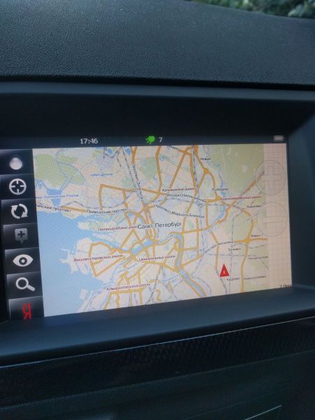

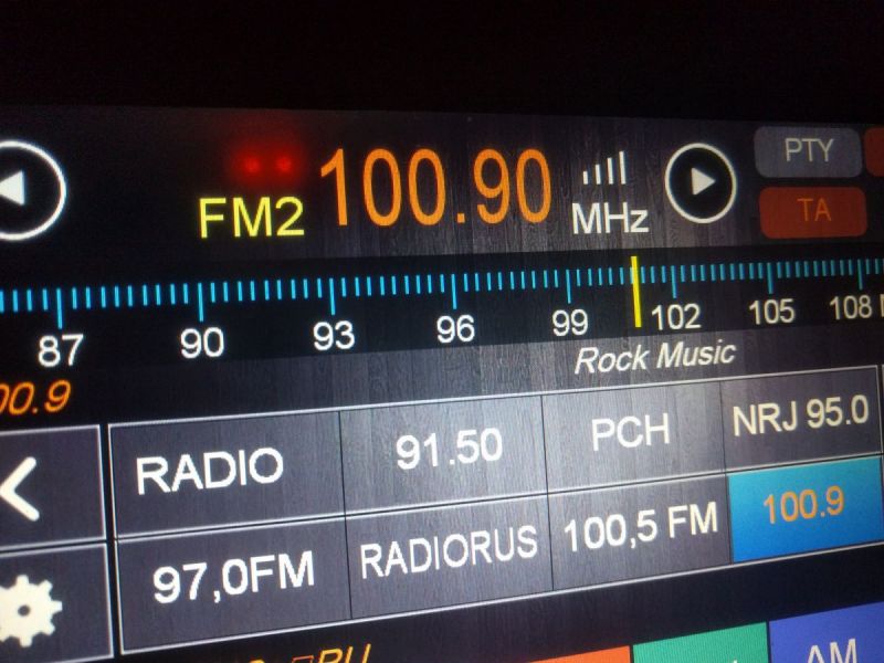

ioan Опубликовано 18 сентября, 2019 Поделиться Опубликовано 18 сентября, 2019 20 часов назад, frog2050 сказал: Можно фотку, как он выглядит сейчас Подключил gps антенну из Китая и наконец то подобрал карту памяти. Вот как он показывает, пробок без инета нет, модем ещё не подключил. А вот что сейчас стоит: Ссылка на комментарий
frog2050 Опубликовано 18 сентября, 2019 Поделиться Опубликовано 18 сентября, 2019 5 часов назад, Lexy2 сказал: Это для C4L 256 Они были и 128 и 256. В основном 256. https://intro-online.ru/devices?sel_brand=30&model=40&year=2016 @ioan Обновлять не нужно ничего, всё стабильное стоит. А вот отсутствие пробок на картах, огорчает. . Во, и шкурка моя прижилась на Ситриках ? ioan 1 Есть Lexia/DiagBox 7.83, могу помочь в выходные, район Бутово. — Хочу, чтобы у меня была роскошная шуба, в которой я бы могла ходить и летом и зимой! – воскликнула женщина. И превратилась в лисицу! Точнее нужно формулировать свои желания Ссылка на комментарий

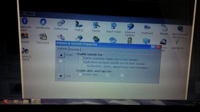

ioan Опубликовано 20 сентября, 2019 Поделиться Опубликовано 20 сентября, 2019 Отформатировал флэшку и всё заработало. Купил лицензию прогород - может кто-нибудь знает,как сделать, чтобы музыка не выключалась при уведомлении навигатора? Ссылка на комментарий
Lexy2 Опубликовано 20 сентября, 2019 Поделиться Опубликовано 20 сентября, 2019 Увы, никак. Единственное, что работает совместно - это звук парктроника во время телефонного звонка. Бес 1 Ссылка на комментарий

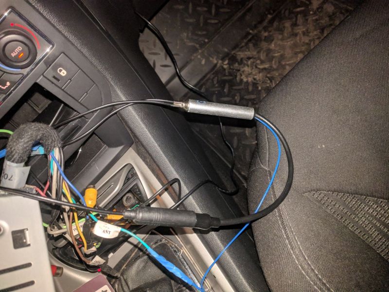

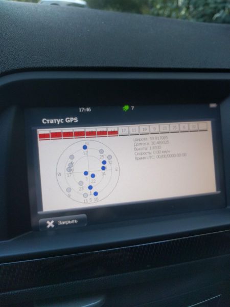

ioan Опубликовано 1 ноября, 2019 Поделиться Опубликовано 1 ноября, 2019 Подключил вторую антенну, теперь ловит замечательно, показывает полную шкалу. Ссылка на комментарий
Технадзор Опубликовано 22 ноября, 2019 Поделиться Опубликовано 22 ноября, 2019 В 20.09.2019 в 16:51, ioan сказал: может кто-нибудь знает,как сделать, чтобы музыка не выключалась при уведомлении навигатора? В настройках Volume и Sound Properties ставим "V" в Screen taps и Soft, далее снимаем "V" с Screen taps и жмём "ОК". Бес 1 Ссылка на комментарий

JUMO Опубликовано 16 марта, 2020 Поделиться Опубликовано 16 марта, 2020 Вроде все страницы просмотрел в теме, но пока невкурил ? СтоИт такая голова в свежекупленной машине, навител с немного старыми картами понятно по номеру лицензии попробую обновить. Это же можно сделать достав микруху из ГУ и залив с компа? Но привык на смарте пользоваться ЯН, хотелось бы и здесь. Правда тут никогда не подключался инет хоть хвостики и активны - один в подлокотник штатно выведен а второй в бардаке. Кто из них кто не знаю пока, музыку оба воспроизводят. Можно конечно и 3G завести но мне удобнее было бы через WiFi коннектиться - на смарте корпоративный трафик немеряный да и дома-на даче анлим для скачивания чего угодно. Посоветуйте что и как можно по моим хотелкам реализовать? Сейчас там шелл 2,95,9, ОС EN-prima-128-v1.73, MCU D29CCRI7-THRT1-v6.12 Правда конечно немного раздражает прерывание музыки звуками навигации и вполне возможно что как и раньше смартом буду пользоваться ? Но советы жду, а если кто на юге М и МО сможет лично помочь то буду рад такому предложению ? Дополню: навител обновил - старый владелец говорят раллистом был ну и наверное привык по пачке беломора ориентироваться - карты там аж 2013 года были ? А я еще думал чо он с упорством маньяка врямя на час вперед тянет - тогда ж медвед еще руку не приложил к этому ? Но потребность в инете не отпала тем не менее. Ссылка на комментарий
