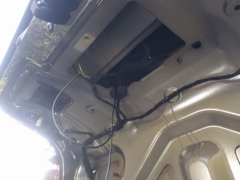

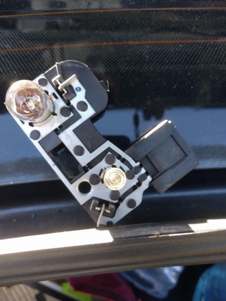

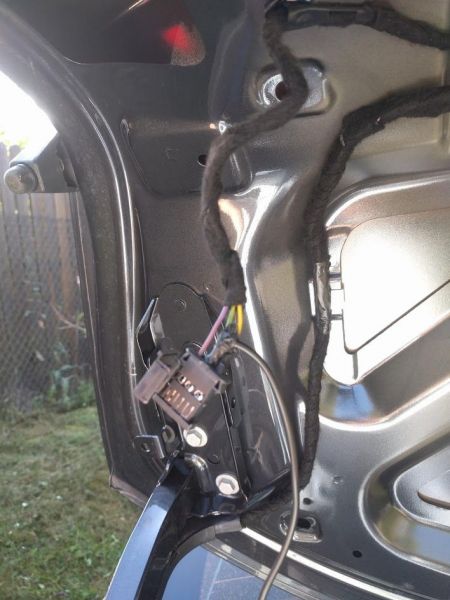

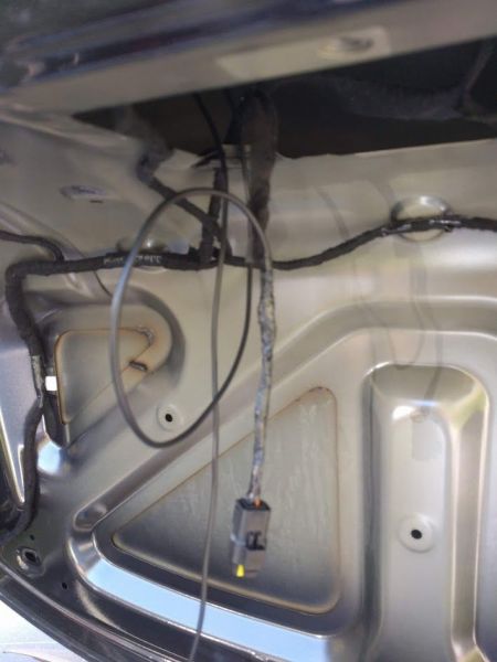

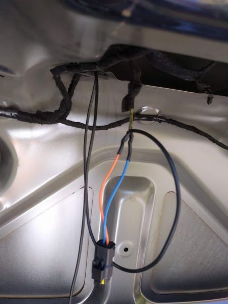

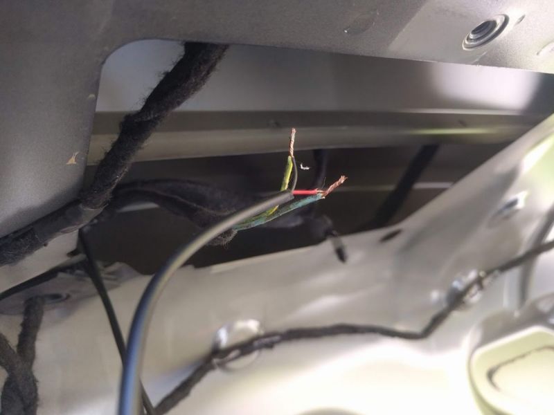

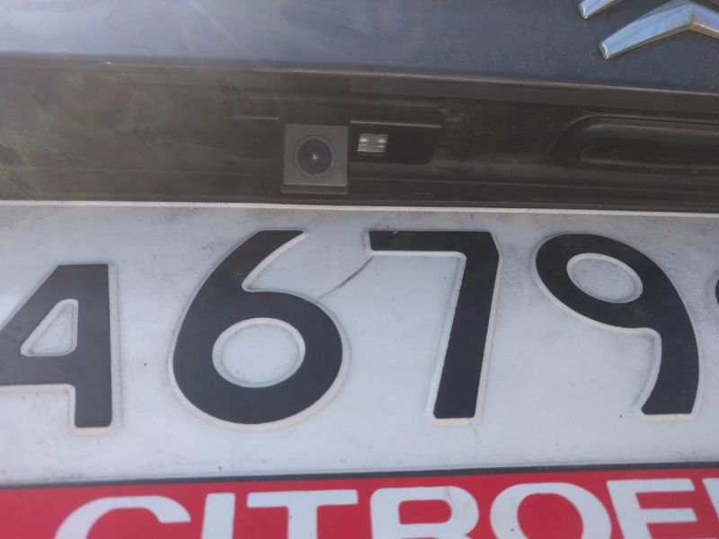

ioan Опубликовано 7 сентября, 2019 Поделиться Опубликовано 7 сентября, 2019 Сейчас залить не могу - на даче, а так просто нужен свежий кэш карт от навигатора. Попробовал подключить камеру с алиэкспресса ,вроде всё подключил ,но остался один провод (красный у тюльпана) его не знаю куда. Разъём от плафона подсветки номера отрезал он уже окислился весь, прикрутил питание от подсветки номера в камере + поставил свежий разъём (на случай,если понадобится подключить обратно плафон) , всё посадил на термоусадку и сверху изолентой. Потом подключил питание самой камеры от лампы заднего хода (вскрыл клемму и подключил дополнительные провода) . Всё уложил, закрепил и пустил под обшивкой и под порогом до торпеды. Ссылка на комментарий
Lexy2 Опубликовано 7 сентября, 2019 Поделиться Опубликовано 7 сентября, 2019 Красный провод тюльпана - это просто питание. Для эстетов, которые хотят вести +12В на камеру от магнитолы ioan и Бес 2 Ссылка на комментарий

ioan Опубликовано 13 сентября, 2019 Поделиться Опубликовано 13 сентября, 2019 http://ymm.sytes.net/ вроде тут есть Подсветка номера от камеры не ахти...корпус камеры перекрывает часть светового потока... А так наконец то купил рамку, займусь установкой .. Молдинг у рамки (чёрный и серебристый) взаимозаменяемы? Ссылка на комментарий
