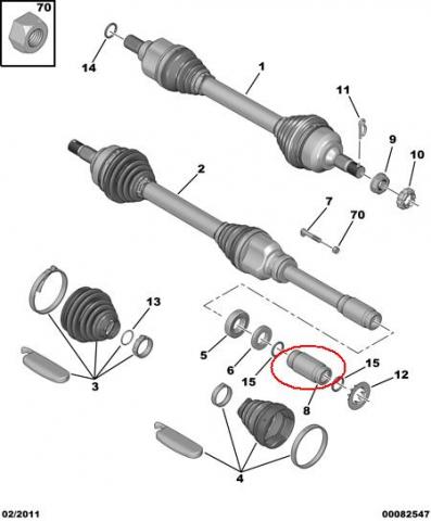

АндрюхА® Опубликовано 19 января, 2012 Поделиться Опубликовано 19 января, 2012 Если при вкл. D идет скрежет и писк и машина не едет, то возможно срезало шлицы на втулке правого привода. Видел раза много раз такое. luna_14 1 Ссылка на комментарий
luna_14 Опубликовано 19 января, 2012 Автор Поделиться Опубликовано 19 января, 2012 АндрюхА® , Вы имеете ввиду шрус? Ссылка на комментарий
Enzo Опубликовано 19 января, 2012 Поделиться Опубликовано 19 января, 2012 А скрежет только при попытке тронуться (при нажатии на педаль газа) или при отсутствии воздействия на педаль (например - положение селектора в D + тормоз) тоже есть, если нет, то действительно похоже на Если при вкл. D идет скрежет и писк и машина не едет, то возможно срезало шлицы на втулке правого привода. Видел раза много раз такое. АндрюхА® , Вы имеете ввиду шрус? Да, он о нем, точнее о переходной втулке. luna_14 1 Сиал Авто — автосервис Citroen/Peugeot +7 903 968-26-38, Южнопортовая ул., 17, стр. 3 @enzoservice Ссылка на комментарий

АндрюхА® Опубликовано 19 января, 2012 Поделиться Опубликовано 19 января, 2012 Если только на драйве скрежет, то смотрите правый шрус. 3224.04 номер втулки, 1700 руб. у диллера. Если что у меня есть б\у. Ссылка на комментарий

АндрюхА® Опубликовано 23 января, 2012 Поделиться Опубликовано 23 января, 2012 luna_14, Enzo картинки вставлял, смотрите выше, там все понятно. Привод = шруз. Поднимите правое колесо, автомат на паркинг, и попробуйте рукой провернуть колесо, если будет крутится то срезало шлицы на втулке прав. привода. Ссылка на комментарий
Unique Опубликовано 23 января, 2012 Поделиться Опубликовано 23 января, 2012 АндрюхА®, судя по картинке, втулка внутри коробаса физически находится. Соотв-но если привод оттуда выдернуть еще какие-то действия типа замены масла опосля нужны? Disclaimer для новичков, неумех, лентяев, etc: действую как в анекдоте про мышек и ежиков - "не грузите меня, я стратегией занимаюсь". Иначе говоря подсказываю направление решения проблемы, а не готовое решение. Попытки стребовать решение, обидеться, наехать и т.п. в зависимости от погоды на солнце могут вызывать обратку в спектре от "поржать" до "агрессия". Ссылка на комментарий
Enzo Опубликовано 23 января, 2012 Поделиться Опубликовано 23 января, 2012 Втулка на приводе. Надо его снять (в сервисе) и посмотреть, больше ничего делать не придётся. Или как выше описано проверить. Сиал Авто — автосервис Citroen/Peugeot +7 903 968-26-38, Южнопортовая ул., 17, стр. 3 @enzoservice Ссылка на комментарий
Unique Опубликовано 23 января, 2012 Поделиться Опубликовано 23 января, 2012 enzo, я понимаю, что на приводе, имелось ввиду что эта конструкция входит во внутренности коробки. А там соотв-но втыкается в дифф. Там же есть смазка в шарнирах, когда отсоединять будут привод от коробки, пыльник снимут, смазка там относительно жидкая, я в основном про нее интересовался. Disclaimer для новичков, неумех, лентяев, etc: действую как в анекдоте про мышек и ежиков - "не грузите меня, я стратегией занимаюсь". Иначе говоря подсказываю направление решения проблемы, а не готовое решение. Попытки стребовать решение, обидеться, наехать и т.п. в зависимости от погоды на солнце могут вызывать обратку в спектре от "поржать" до "агрессия". Ссылка на комментарий
luna_14 Опубликовано 23 января, 2012 Автор Поделиться Опубликовано 23 января, 2012 luna_14, Enzo картинки вставлял, смотрите выше, там все понятно. Привод = шруз. Поднимите правое колесо, автомат на паркинг, и попробуйте рукой провернуть колесо, если будет крутится то срезало шлицы на втулке прав. привода. на паркинге крутится правое и левое колесо. Ссылка на комментарий
Enzo Опубликовано 23 января, 2012 Поделиться Опубликовано 23 января, 2012 Unique, нет, диф. втыкается в втулку привода, сальник дальше, поэтому ничего не вытечет. Unique 1 Сиал Авто — автосервис Citroen/Peugeot +7 903 968-26-38, Южнопортовая ул., 17, стр. 3 @enzoservice Ссылка на комментарий
