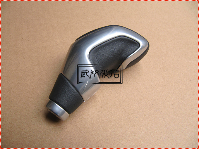

vsepan Опубликовано 19 января, 2013 Поделиться Опубликовано 19 января, 2013 Поменял рукоятку на вот такую Если будет интересно, коротко в картинках. Отсоединил нижнюю рамку с кожухом. Снимается легко, она на защёлках кожух на рукоятке закреплён обычной стяжкой, её перерезал снял рукоятку (пластмассовый штырь не трогать) рукоятка снимается легко, предварительно немного нагрел её строительным термопистолетом (всё-таки, за бортом морозно), слегка двигая вокруг оси, тянул вверх. перед тем, как вставить новую рукоятку, не забудьте чехол вместе с рамкой одеть на штырь, потом уже рукоятка ставится на место без каких-либо дополнительных приспособлений кожух закрепил также, как французы, только чёрной стяжки под рукой не было, красить не стал))) хвостик откусил, рамку с кожухом установил на место получилось вот так Извиняюсь за качество фото, освещение не разворачивал, штатив не ставил...да и фотоаппарат не брал. Михалыч42 1 Ссылка на комментарий
