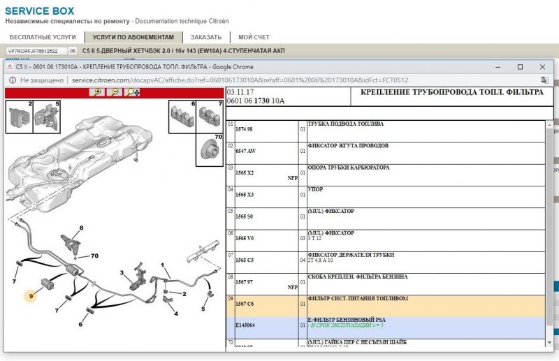

Draculito Опубликовано 26 июня, 2019 Поделиться Опубликовано 26 июня, 2019 Здравствуйте, у меня С5 EW10A 2004г. вин: VF7RCRFJF76612532, меняется ли у меня фильтр грубой очистки (сеточка) на бензонасосе? Ссылка на комментарий
Бес Опубликовано 26 июня, 2019 Поделиться Опубликовано 26 июня, 2019 В 26.06.2019 в 09:24, Draculito сказал: VF7RCRFJF76612532 Показать Зачем? Внешний же есть. Если очень хочется, то на сколько знаю она выковыривается, промывается, ставится заново, ставится от то ли Тойоты, то ли Вага какого-то. Но партнамбера сеточки в бензонасосе не видел. Природа мудра, и Всевышнего глаз Видит каждый наш шаг на тернистой дороге Наступает момент, когда каждый из нас У последней черты вспоминает о Боге... Ссылка на комментарий
Draculito Опубликовано 26 июня, 2019 Поделиться Опубликовано 26 июня, 2019 Не хочется совсем, просто при трогании с места начинают падать обороты, педальной поиграешься и норм становится, вот думаю может сеточка грязная, а фильтр который вы указали, я заменил, стало получше, но все равно обороты падают. Ссылка на комментарий
